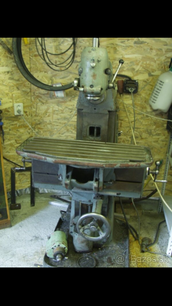

Neznáte někdo označení této frezky?

Dobrý den,
Neznáte někdo označení (typ) této frezky? Je to prý československá výroba, je menší, základna 800x800, váha 500-600kg
Díky za odpovědi
aleshonsa
Příspěvky: 2956
6. 9. 2019, 3:24
Dejte sem víc fotek (aby byla vidět i z obou boků atd.) a případně nějaké parametry. Jestli je československá, tak řekl bych jedině meziválečná. Co já vím tak po válce se z "oblých" nástrojařských frézek u nás dělala jen FN22. Už i FN25 je tvarově poměrně hranatá a pak už byly všechny ty nové.
FN22 je vlastně ještě předválečná konstrukce Zbrojovky, kterou pak převzal TOS. Dost mi to FN22 připomíná, ale FN22 to 100%. Tak mě napadá, jestli to není nějaký předchůdce.

Obrázek
Obrázek

Ano to jsou její fotky, já jsem ji osobně neviděl

No já bych skutečně tipoval, že je to předchůdce FN22. Tj. výrobce Zbrojovka, a teď nevím 100% jestli je to Zbrojovka Brno nebo jiná. Ta podoba s FN22 je dost velká.
Dá se něco rozluštit z těch štítků?

Já nevím jestli z těch štítku něco půjde přečíst, zítra se na ni jedu podívat, tak kdyžtak přidám fotky
