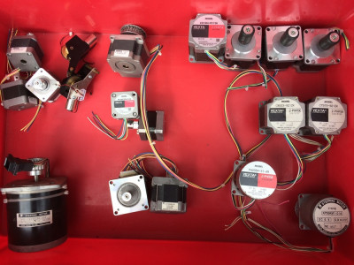

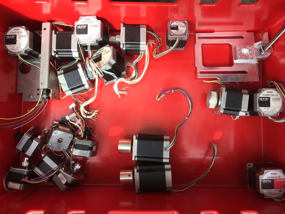

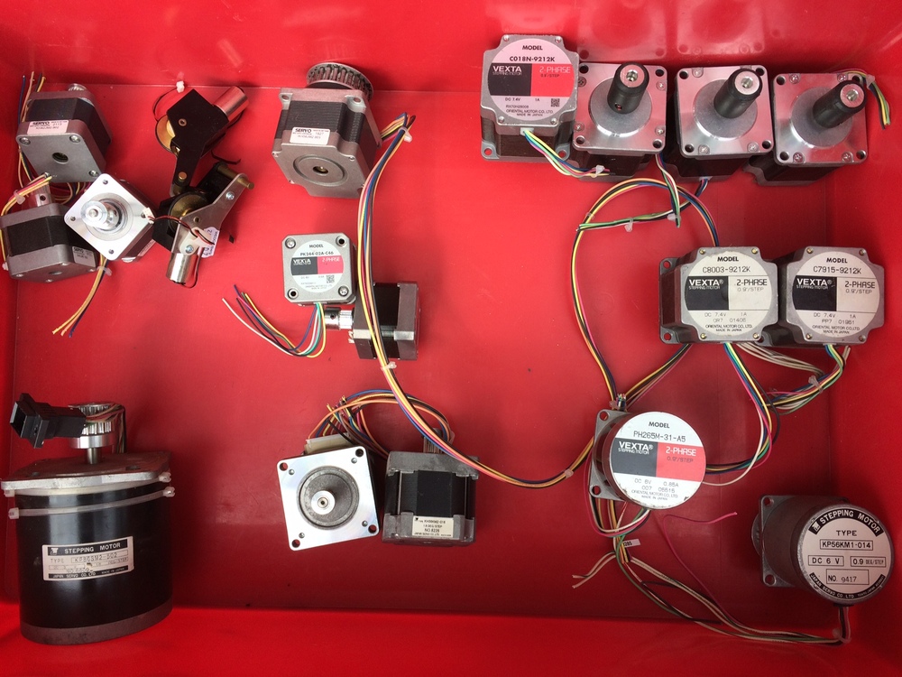

MAm tu v bednách plno krokovych motorku.
Není to ale muj obor a vůbec netusim jak to roztocit.
Byl by někdo kdo by mi s tim poradil? Nebo popřípadě kdo by se toho chtěl ujmout? Jinak pro ne nemam vyuziti.
Tak ze pridam jen tri fotky kde je ruzny vyber když jsem to prebiral. Po priblizeni fotky je videt oznaceni motorku.
Tak ze nejake rady nebo zajem o hrani si s motorkama?

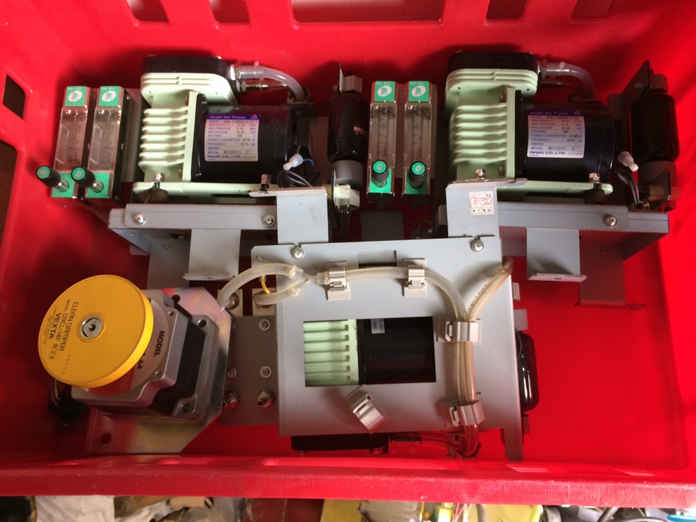

to na té první fotce jsou ěnjaké pumpy ? nebo co to je ? toho se chceš taky zbavit ? měl bych zájem

JJ to je iwaki air pump. Zitra muzu nafotit.
JE to pumpa ktera jde pouzit jako vakuova.
Co je na ni nemile, je ze je japonska, tak ze 110V.
ZApojit tedy dve do serie nebo traficko ktere bych ale mel. Mam ozkouseno.
Klidne bych je do sveta pustil za kamaradskou cenu.

Pokud bys některých chtěl zbavit, měl bych za rozumnou cenu zájem. Co se týká roztočení. Není to problém, pokud máš následující věci.
1/ driver krokového motoru
2/ generátor frekvence
3/ zdroj stejnosměrného napětí.
Co jsem se díval na tvé fotky, jsou to zřejmě dvoufázové motory, takže stačí dvoufázový driver. Ten má vstupy DIR a STEP. DIR tě nezajímá, pokud ti stačí jen jeden směr otáčení. Ten STEP je vstup do optočlenu a dá se připojit přímo na 5Volt. Stačí tedy generátor obdélníku s výstupem 3-5V schopný dodat proud cca 10mA. A pak to ještě musíš napájet stejnosměrným zdrojem - pro pokusy nejlépe regulovaným. Vše uvedené mám k dispozici.
