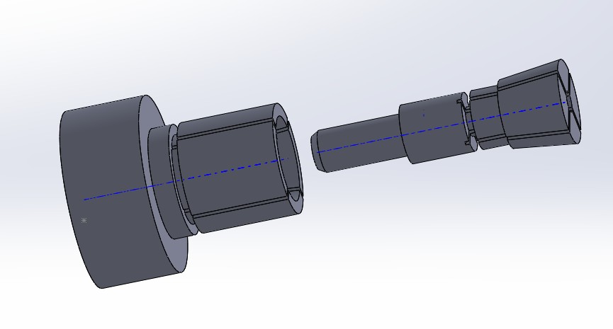

objevila se potřeba mít vnitřní délkový doraz do sklíčidla - nezbylo než jej udělat.
Jednoduchá konstrukce s dvojitou kleštinou + stavitelný "plovák" který to centruje kdesi v hloubce (neopracované :-( ) vřetenové trubky.,
