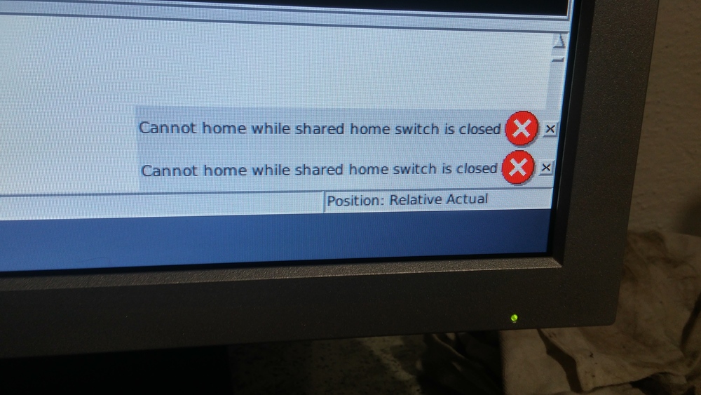

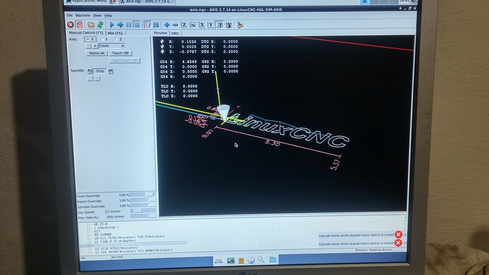

Devr píše: ↑21. 8. 2019, 9:12 JInak z live LCNC se frézka rozpohybovat asi nedá, že? Musí být nainstalovaný?
Měl jsem propojeno LPT kabelem a na obrazovce simulace jela vLinux CNC, ale frézka se nehla.
Ale jo, šlo by to. Ale musíš si to nakonfigurovat (přiřazení signálů atd.).
Pokud ti Latency test ukazuje i po delším běhu při zatížení takové výsledky, tak máš kliku, na tom bude LinuxCNC lítat jak z praku.

Z fotky je na 100% jasný jen jedno paralel port máš natvrdo do desky budičů krokáčů os X, Y, Z (nevidím tam ani obvyklou oddělovací kartu), takže soudím, že pokud to připojíš na linux, tedy přes paralelní port, tak se Ti tam nic interpolovat nebude. Budu asi trochu hnusnej .... nevíš o tom (CNC řízení, elektronika) vůbec nic, chceš funkční "plnokrevný řešení" ovládání CNC frézky zadarmo .... to se poněkud vylučuje. :(
Linux by Ti měl chodit, ale nečekej přes ten paralel port zázraky, pokud to ovšem zvládneš vše správně nakonfigurovat a nastavit, což není u linuxu zase taková hračka jak tu mnozí popisují.
Mach jde aplikovat snadněji a při správným nastavení voken a na slušným pc chodí spolehlivě.
No a pak je pro laika jako Ty ještě jedna možnost a to je Gravos, ale je to pro 3D použití tedy na neomezený počty řádků stejně jako Mach za peníze, což je pro Tebe problém .... takže hodně štěstí ať si nic neodpálíš. :wink:

Já chtěl rozjet viz screen a mašina se ani nehla z live LCNC, ale simulace na LCD frčela :? :)
