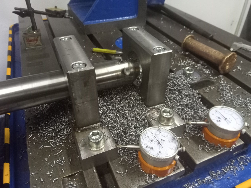

Na ukázku jak se s tím dá ještě pracovat

Sem ten průměr celkem trefil (podepřený to není) a ani to není zalisovaný, co řekl mikrometr, to bylo i na supitu. Jen ten povrch mě pořád nejde jak bych chtěl. Nožík s SK, první super, podruhý už je to horší a poslední třetí jak kdybych to dělal pilníkem, tak zkusím koupit nožíky na plátky na hliník... A uvidím.

Proč na to hned patláš vteřiňák?
Už jsem to tu kdysi psal, 0,1; 0,1; 0,1 rádius nože, úbět na stěnu a posuv na obrátku. Řezná rychlost cca 40 m/min u nožů, co jsou s tím závitem na těle. Přd léty to fungovalo, tak snad dneska by to mohlo taky.

Josef píše: ↑14. 9. 2019, 5:41 Proč na to hned patláš vteřiňák?
Vteřiňák tam není :wink:
Radius nože by tak bejt mohl, úběr na stěnu jsem měl 0,05, a posuv na obrátku 0,02, rychlost 20m/min.
Na finále jsem si mi zbylo 0,33, z průměru rozdělil jsem si to 01,01,01,003 z průměru (na stěnu 0.05, 0.05, 0,05, 0,015)
První novým nožem byl povrch krásně hladkej, tak jsem si říkal paráda, takhle to bude perfektní, po přejetí prstem bez nerovností (řezná délka 80mm) jenže po druhý už tam byly stopy a potřetí už to prostě nadělalo čáry. Čtvrtá to trochu zahladila, ale už nebylo kam chodit. Geometricky dobrý, ale po přejetí prstem jsou cejtit nerovnosti. A v tý chvíli co, vyhdit nůž dát zase novej jsem zase bez míry a budu se zase trefovat, to se mi nechtělo, rozměr byl důležitější.

Malá špona je horší než větší. Buď to zaleští ostří, nebo se na něj nalepí.
DwPetr
Příspěvky: 5262
14. 9. 2019, 9:01
Jo no, jak se to po první šponě trochu otupilo, tak na tý další se to začalo lepit.
Jsem si netroufl jet ke konci na větší úběry abych to neutopil.
