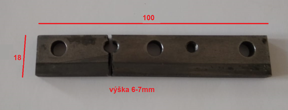

Při údržbě soustruhu jsem zjistil, že je prasklá kluzná deska saní (díl č. 92).
Kontaktoval jsem autorizovaný servis a zjistil, že díl není skladem. Objednávka asi 4 měsíce a cena s dopravou více než 300kč.
Podle lomu se domnívám, že jde o litinový profil.
Obrací se proto prostřednictvím fóra na někoho,kdo tento problém již řešil, nebo poradí, kde sehnat alespoň materiál na výrobu dílu.
Pro větší přehled přikládám foto.
Děkuji za každou radu. Libor

Odkud jsi?
Já jsem tem problém vyřešil tím, že jsem udělal úpravu dle uživatele potraviny.
Pokud chceš tak se ozvi klidně Ti tu destičku věnuju.

Náhradu kluzných vložek mám tuhle. Proto je nepotřebuji
