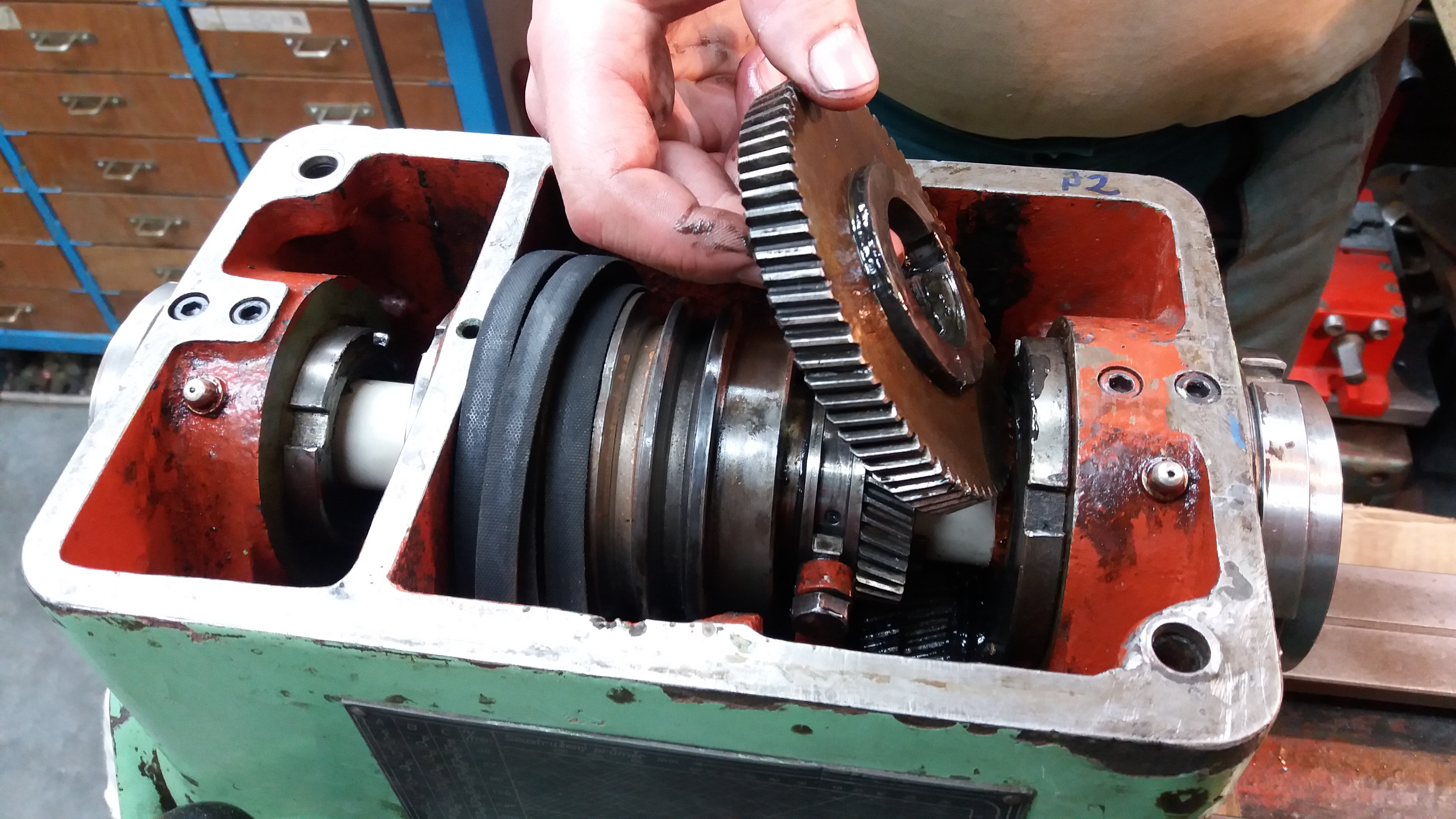

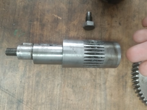

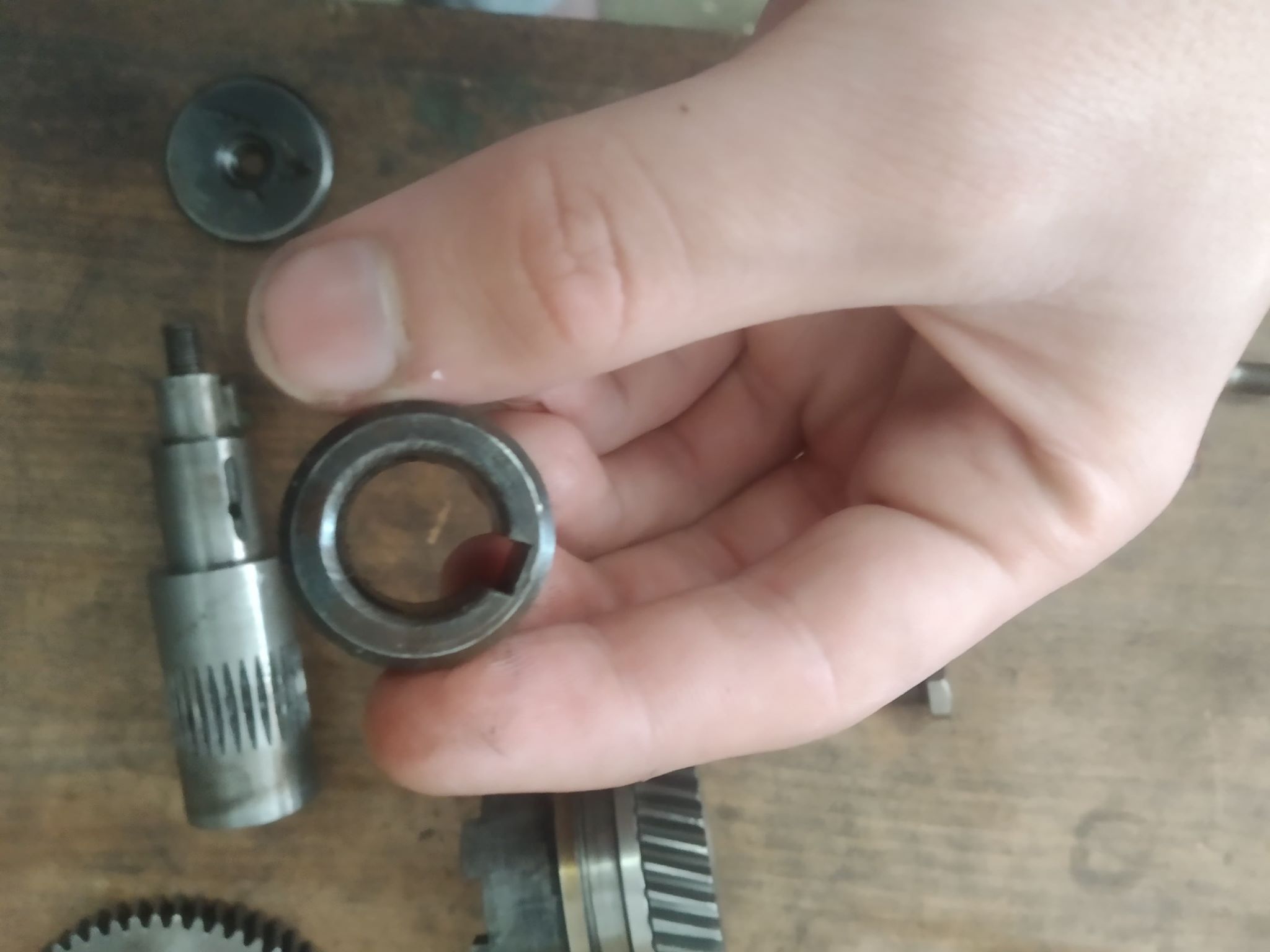

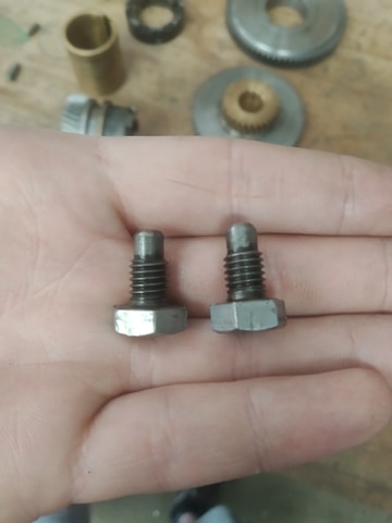

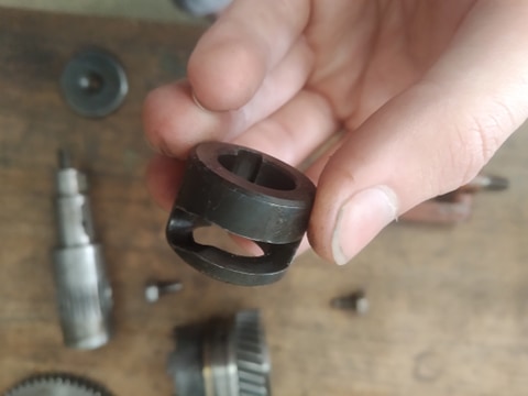

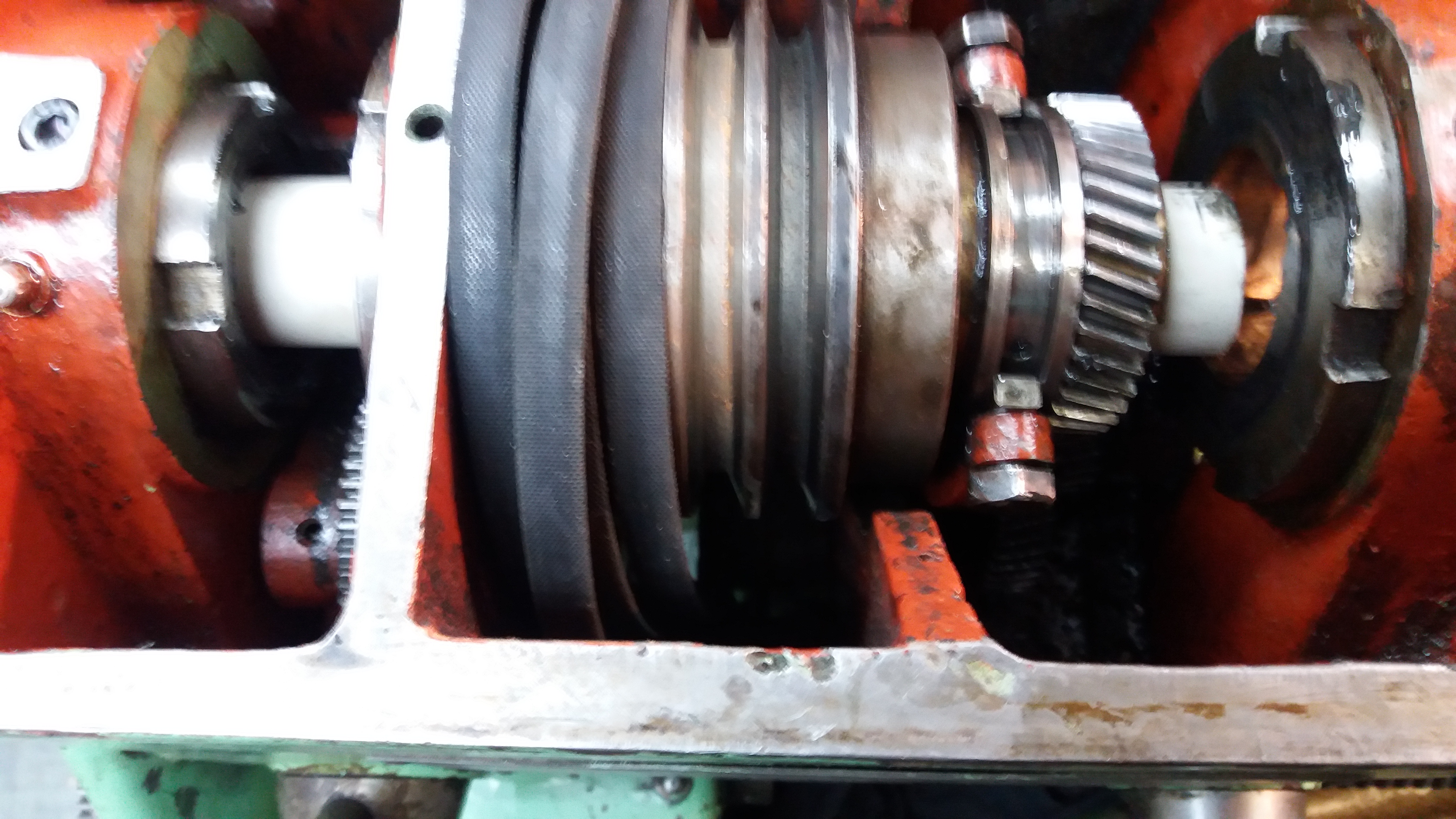

Ještě přikládám pár fotek vřeteníku. K tomu mám otázku: vidlice, která posunuje kolo zubové spojky má vsazené dva kameny, drží tam na šroubech, které nemají na konci závit - tedy, jsou stažené do jakéhosi čepu. Poloha této vidlice se ovládá vytahovací pákou na vřeteníku. V mém přípafdě nedochází vždy k jistému rozpojení spojky - zubové kola nejdou dostatečně daleko od sebe. Moje otázka tedy zní, mají být kameny symetrické, tedy, je na nich díra pro čep uprostřed? Nevím zda jsou u mé mašiny origo, nebo to někdo dodělával. Na spodní fotce je to dobře vidět. Jo a nenechte se plést ppr trubkou, kterou jsem tam vrazil místo vřetene aby mi kola pro fotku držela kde mají :roll:

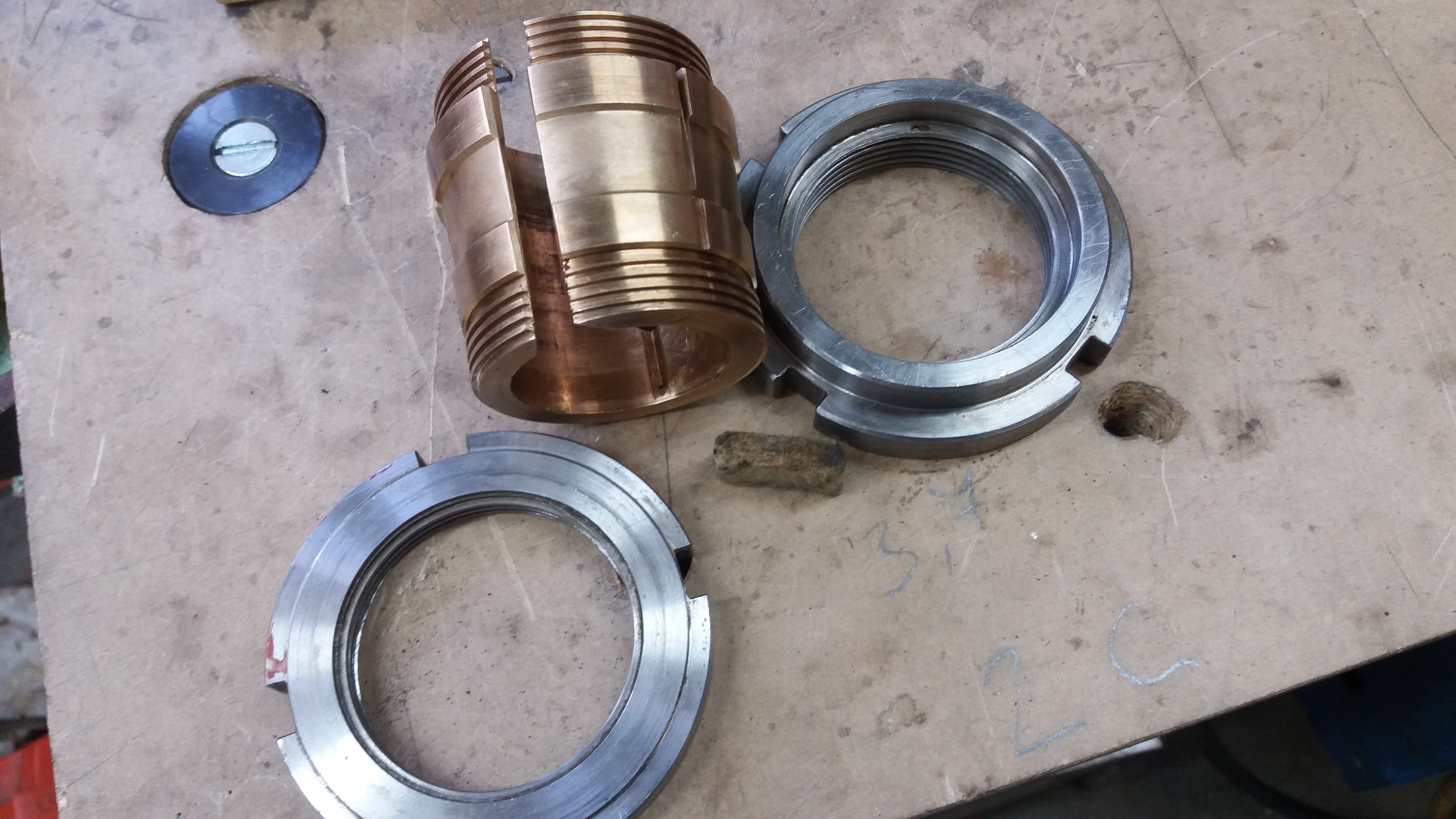

A ještě sem přihodím fotky uložení vřetene, toto je větší z pouzder s matkami. Byla s tím celkem potíž, nemohl jsem je seřídit - když jsem je poladil, tak se mi po chvilce provozu kously. Pak jsem pochopil, že závity v klínkách, které pouzdro rozpínají jsou strhané a pouzdro se proto vždy zdánlivě rozeplo, ale když klínek spadl sevřelo hřídel a bylo... Klínky mám už nové a zdá se že to bude chodit. Pouzdra jsem vyčistil a byl jsem překvapený, kolik bordelu kolem nich bylo, ta kapsa, která je ve vřeteníku a do které si sahá mazací filc pro olej byla plná hnusu, to by si filc nic hezkého nenasál.

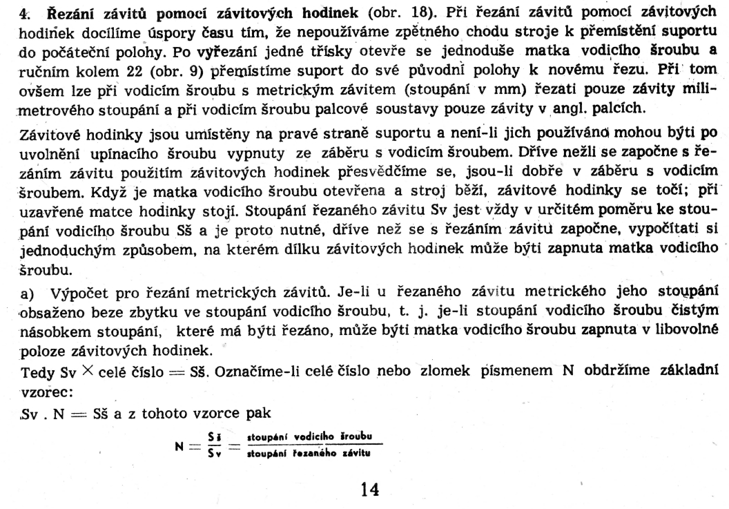

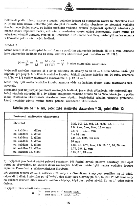

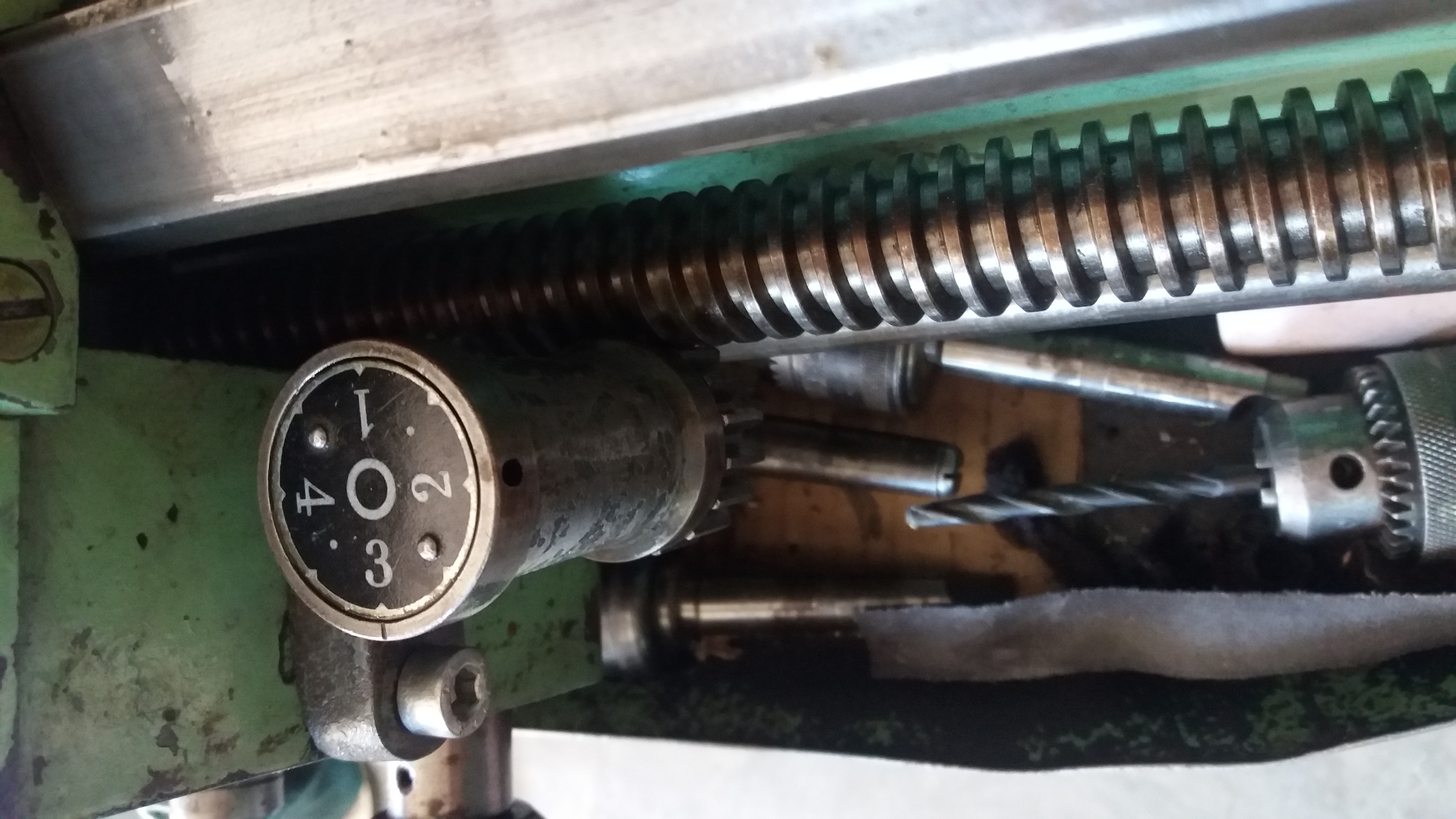

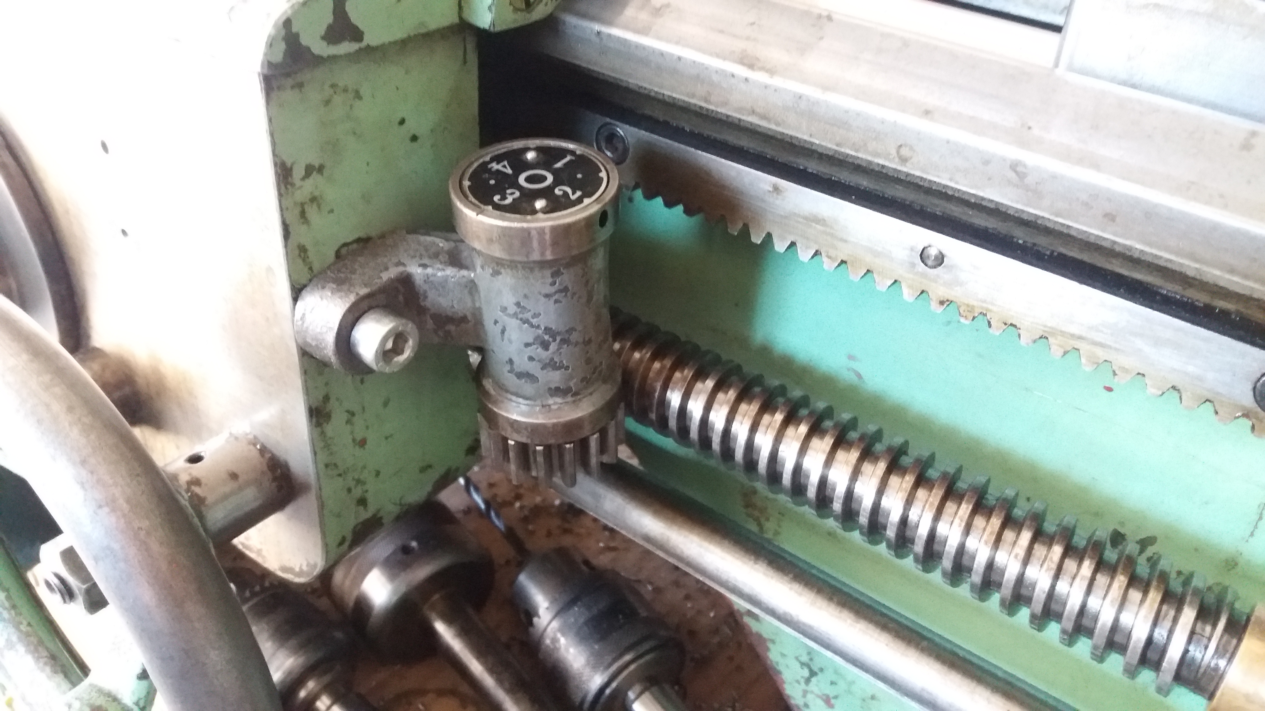

Dnes jsem v bedne bordelu, krerou jsem dostal k soustruhu, nasel zavitove hodinky. Mam k nim nekolik otazek. Mate je? Pouzivate je? Resp je to k necemu, kdyz se nedaji "radit" resp. maji jen 4 cisla, tedy ukazuji jen pocet otacek vodiciho sroubu ktery ma 4 otacky na palec? Sundavate je? Drzi jen na jednom sroubu, takze montaz je rychla, takze se nemusi zbytecne opotrebovavat? Jsou sede, byl i soustruh puvodne sedy? Ve vykresu v navodu evidentne jsou, takze k soustruhu patri.

Zdravím! Forum mi se soustruhem taky moc pomohlo tak Mu to teď oplatím! :D Ten mechanismus o kterém mluvíte mi fungoval, ale jelikož soustružím v paneláku a nechci dělat rachot tak sem ho musel vyndat (a taky jsem obešel převodovku(měnič)). Ztratil jsem výkon, ale za to je to tichošlápek. Už mám v CADu nakreslenou převodovku podobnou co je třeba v MN80tce abych mohl vrtat 25ky díry do vocele :D . Tady máte fotky celého mechanismu. Nevím na co přesně se ptáte. Tak jsem to vyfotil všechno :lol: . Ale esli to chápu správně tak kameny tam simetrycký jsou...
Joa jestli chcete tak to klidně i změřím.

Mr. MR píše: ↑30. 7. 2020, 10:36 Dnes jsem v bedne bordelu, krerou jsem dostal k soustruhu, nasel zavitove hodinky. Mam k nim nekolik otazek. Mate je? Pouzivate je? Resp je to k necemu, kdyz se nedaji "radit" resp. maji jen 4 cisla, tedy ukazuji jen pocet otacek vodiciho sroubu ktery ma 4 otacky na palec? Sundavate je? Drzi jen na jednom sroubu, takze montaz je rychla, takze se nemusi zbytecne opotrebovavat? Jsou sede, byl i soustruh puvodne sedy? Ve vykresu v navodu evidentne jsou, takze k soustruhu patri.
Není to sice z manuálu ISO5, ale z S28. Funkce bude obdobná:

Moc dekuju obema. Ten navod je krasne napsany. Skoda ze je vodici sroub v palcich. A co se tyka vreteniku a spojky, vidim, ze me ceka rozborka.
