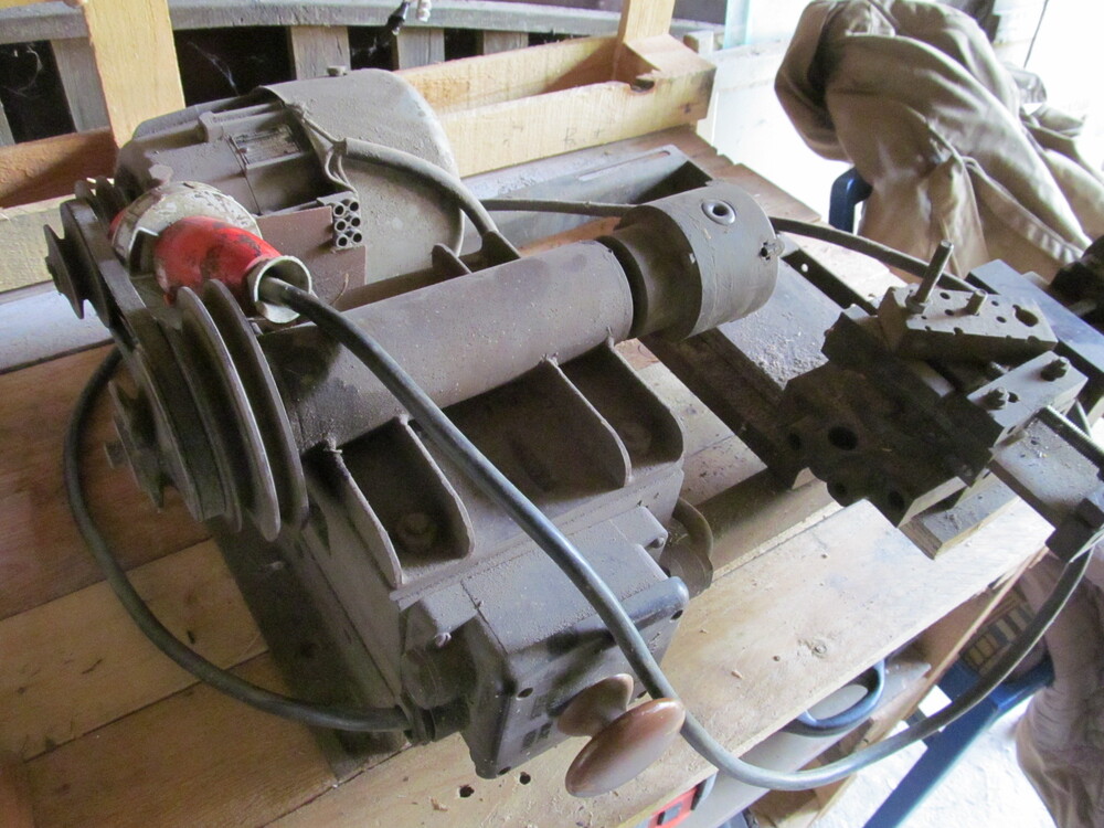

Zdravím chlapi,
dostal se mi do rukou starší, domácky dělaný, "soustruh". Rád bych ho dal kupy, což znamená pořídit měnič, protože teď je tam motor na 400 V, kdežto já 400 V nemám. Pouze 230 V.
Soustruh bude využit pouze na dřevo.
Poradíte mi prosím? :D
Díky Venca

Ten motor podle štítku půjde přepojit na 230v - samo že 3f . měnič by na to měl stačit nějaký kolem 400w jednu dobu se tu hodně vyskytovaly měniče kolem 500w za pár korun ty by byly idealní .
Příspěvky: 7200
Příspěvek 29. 9. 2019, 7:01
teď koukám na ten bastl toho kabelu - má to nějakou svorkovnici nebo ztoho motoru leze je n ta čokoláda ?
Příspěvek 29. 9. 2019, 7:03
Na tom není moc co radit.
Motor umí zapojení do trojúhelníku, takže s měničem na 230V pojede.
Je to maličký motor 0.25kW (proud, tedy to nejdůležitější, není na fotce čitelný), takže vyhoví skoro jakýkoli malý měnič.
Koupil bych si rozhodně nějaký s vektorovým režimem, pro soustruh určitě.
Tyhle malé měniče jsou levné i nové, o to víc pak když jsou jeté.
Pokud to budeš provozovat na nízkých otáčkách, tak se případně zamysli nad nezávislým chlazením.

packa píše: ↑29. 9. 2019, 7:01 teď koukám na ten bastl toho kabelu - má to nějakou svorkovnici nebo ztoho motoru leze je n ta čokoláda ?
Jsou tam jedny kabely ustřižené a převázané ele páskou a pak kabely, co jdou na tu čokoládu.

Proudy jsou tam 1,9/1,1 A.
Příspěvky: 7200
Příspěvek 30. 9. 2019, 5:23
to je dost blbý protožese ten motor musí přepojit aby mohl jet na 230v ,běžně se to dělá ve svorkovnici která tam není .

Příspěvek 30. 9. 2019, 7:03
DwPetr píše: ↑30. 9. 2019, 5:36 Jak to je vlastně, když je měnič na 230, stejně jsou na výstupu 3 fáze, takže bych od oka řekl že se motor na 380 dá napájet i měničem na 230 ne? Což by pak byla další výhoda použít měnič kde není třífázová zásuvka.
Motor má na štítku D/Y, takže musí mít vytažené konce všech cívek.
Jestli jsou v současnosti zapojeny na nějakou čokoládu jenom některé konce, to je jistě možné, ale někde ty zbylé konce budou k dispozici. Takže jen chvilku hledat a pak vhodně předrátovat.
K dotazu na napětí: běžné frekvenční měniče neumí zvýšit vstupní napětí. Takže je-li měnič napájen 230V, na výstupu bude maximálně 3x230V.
Měnič se typicky skládá ze 3 bloků: vstupní usměrňovač, DC meziobvod a výstupní střídač.
Vstupní usměrňovač je většinou inteligentně řízený usměrňovač (ne jen jednoduchý Graetz), který ze síťových AC 230V udělá DC cca 320V. Teoreticky to může být až špičkové napětí, které je 230V krát odmocnina ze 2, v praxi to bude o nějaký chlup míň.
DC meziobvod obsahuje kondenzátory, které vyhlazují to DC napětí, vykrývají proudové špičky a současně se do nich ukládá část energie, vzniklé při brzdění. Ty kondenzátory jsou většinou nejslabší částí měničů a odcházejí jako první. Proto rád používám měniče značek, které osazují dlouhoživotní kondíky.
Součástí DC meziobvodu je taky obvod brzdného odporu, tj. vlastní odpor, spínač a jeho řízení.
Výstupní střídač pak zase naseká to DC napětí a udělá z něho 3x maximálně tolik, z čeho to DC vzniklo. Je to reverzní proces - na vstupu to usměrňovač usměrní, na výstupu střídač zase naseká. Takže nikde po cestě není nic, co by to nějak zvýšilo.
Pokud by motor, zapojený pro 3x400V (tj. do hvězdy) napájel napětím 3x230V, bude mít ten motor 3x menší výkon. Pokud ho při 3x 230V přepojí do trojúhelníku, bude mít stejný výkon jako při 3x 400V do hvězdy.
