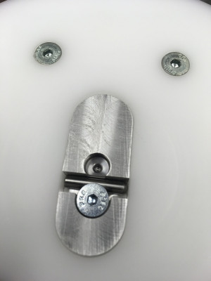

Hliník má zespodu tvar lože. Neodymy jsem měl na šroubek, ale určitě by šly přilepit nějakým epoxidem. Do zbytku hloubkoměru jsem vyřízl závity M3 A zbytek jsem odbrousil. Ostatně je to vidět z obrázku. Hrot, kde je ta mosaz jsem chtěl původně provrtat, ale to není tak snadné, tak je to také přilepené a pouze zajištěné červíkem.

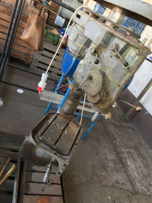

Keď za 100€ kúpiš hromadu technických problémov. :)
Challenge accepted :!:
Juro
Příspěvky: 1543
Příspěvek 1. 10. 2019, 7:09
Ta kozenna taska na prvej foto je original zo socializmu?

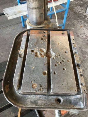

Až ten stolek přehobluješ bude dobrej.

Ano taška je socíkovská. :) Máš záujem ? :)
Hoblovať ho na menčester nebudem, len pôjde pod frézu.

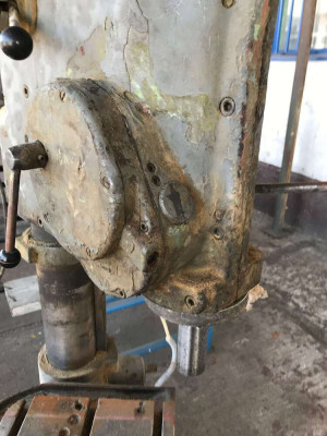

Črevá sú tam hodne výlágrované. Bola robená do rýchla a točila za sucha. Holt, stolárom sa nepáčilo ako slzila, tak vypustili zrejme všetok olej. :|

Vrtačka ze stolárny je takový malý neštěstí, taky ji mám plnou pilin a bez oleje😀

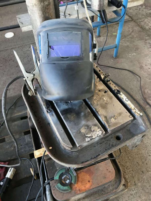

Tohle bych snad ani nevyvařoval (nepájel). Ofrézoval bych to po T-drážky a přišrouboval k tomu dva ocelový plechy... Na ty boční taky úzký. Výměna rozvrtaných je pak snadná :)
Nebo takhle, ale bylo by to mnohem těžší...

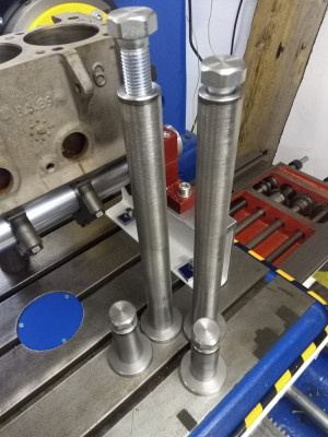

Dodělaný jedny stavitelný podpěry
