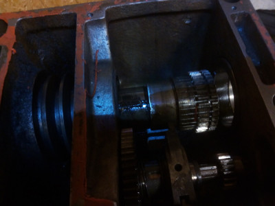

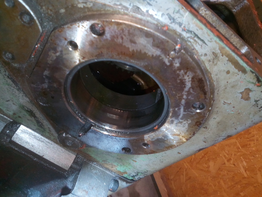

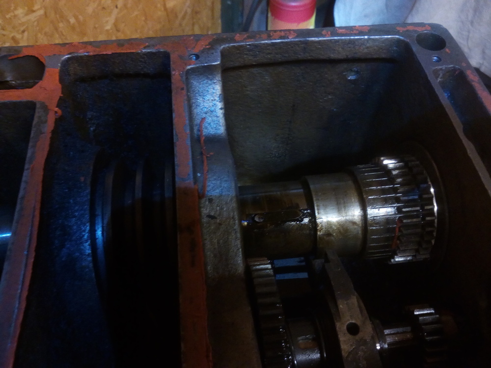

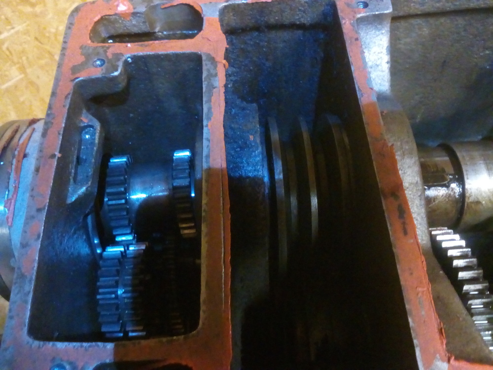

Zdravím, potřeboval bych poradit jak u Maďarského soustruhu Emu 200 sundat řemenici kvůli výměně řemenů, vše šlo dobře, ale zasekl jsem se na unášeném vehementu, který nejde prostrčit dále domečkem pro ložisko vřetene, řemenice je na té hřídeli na volno, jen zajištěná klínkem, chybí už jen kousek postrčit tu hřídel s ozub. kolem, aby řemenice vypadla.
Jak z toho vylisuju tu část domečku, nebo se to dělá jiným způsobem, z dostupného maďarského manuálu nejsem moudrý. Děkuji za rady.

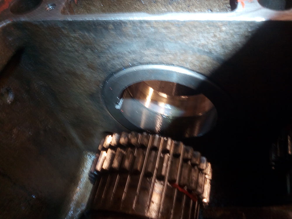

Není náhodou ten domeček pro ložisko vřetene přichycen závitem tou maticí s otvory - vypadá to jako otvory pro klíč...
Tom Dvk
Příspěvky: 548
7. 10. 2019, 5:15
V domečku zadního ložiska vřetene jsou dva závity, pomocí nich ho vytáhneš. Takto : http://tdvk.cz/technika/Soustruh%20Kart ... &slides&15
Tak asi to bude podobné i vepředu. Pak už by všechno mělo jít hladce. Jen pak pozor při zpětné montáži, aby byl domeček ve stejné poloze - je tam mazací kanálek.

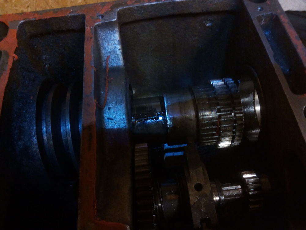

Díky, ale tvůj příspěvek si čtu až teď, když už jsem si poradil jinak, tu možná matici předního ložiska se mi povolit nepodařilo, asi to ani matice není, nevím. Nakonec jsem vytáhl unášecí hřídel řemenice i s ložiskem a to jsem pak stáhnul z hřídele, povysunul spodní roztřikovací pertinaxové kolo a povytáhl hřídel s oz, kolem přepínání otáček vřetene 1:1, 1:7. Tím se mi podařilo hřídel ve vhodné poloze vytáhnout a řemenice je venku. Správný postup to není, ale podařilo se..
