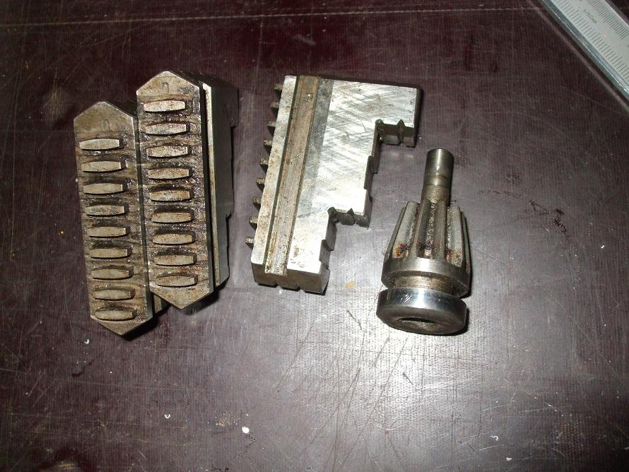

Repase a oprava univerzálky

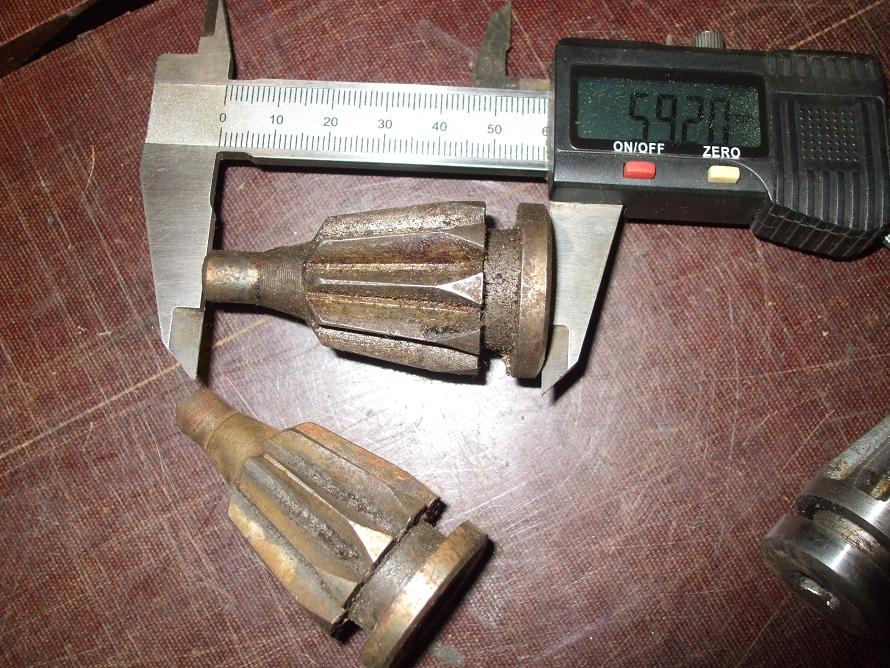

Za sebe bych to taky neopravoval, jen jsem přispěl vrtáním do kaleného...

Mi_los1 píše: ↑30. 9. 2019, 9:42 I na těch ostatních pastorcích je vidět, že už je hlava po smrti
Milan
Ja tam teda opotrebenie nevidím, ten driek je brúsený, ale nie až ku čelu, ale iba funkčná plocha. Je pravda, že najviac býva opotrebovaný (vymačkaný) pastorok s označením nula, no nezdá sa mi že by to bol tento prípad. Proste to niekto vzal silou, alebo to bolo krehké. Tiež by som to neopravoval, no na vyhodenie to ešte neni. Do 200 aj 125-ky mám, do tejto asi nie.
Wurm7
Příspěvky: 186
Registrován: 7. 7. 2018, 1:24
Bydliště: Čelákovice
Příspěvek 1. 10. 2019, 10:07
Mi_los1 píše: ↑30. 9. 2019, 9:42 Za mě teda určitě neopravovat. Ta síla, která je u pastorku zrovna v tomto místě je hrozná. I na těch ostatních pastorcích je vidět, že už je hlava po smrti a je jen otázkou času, kdy se začne vlivem velké vůle v tom otvoru sekat. A kdo ještě nedostal obrobkem po palici, tak si není o co stát. Na provoze jsem jednu takovou hlavu měl, kdy jsem vůbec nevěděl, jestli to už nejde víc přitáhnout, protože to už je stažené, nebo proto, že se to seklo. Výborná záležitost a nikdy více.
Milan
Nemusí to nutně být obrobkem do palice. Univerzála může posloužit třeba pod vrtačkou. Jinak souhlasím a rozumím, že pokud by se sekala, tak je to na soustruhu o hubu. Ale neseká se. A úplně se přiznám, že nevím dle čeho tak dobře poznat, že je hlava po smrti.

stanik84 píše: ↑30. 9. 2019, 9:48 Za sebe bych to taky neopravoval, jen jsem přispěl vrtáním do kaleného...
Zkus kouknout tady: https://www.tossvitavy.com/index.php/sk ... slusenstvi
Mají tam katalog. Strana 7.
Díky za tip a odkaz. To už jsem skouknul, ale tam mají pastorky jen rovné, ne kuželové. A díky za ten příspěvek s vrtáním, taky mě to napadlo, jen jsem nevěděl čím do toho. Zkusím vrtnout.

Ja by som tam proste ten jeden pastorok nedával a dieru by som zaslepil. Moju 250mm univerzálu priťahujem vždy tým istým označeným pastorkom, po prebrúsení čeľustí upína všetky priemery s hádzavosťou do 0,05mm. Celkom dobré na 50 ročnú univerzálu. Keď ju pritiahnem iným pastorkom, tak to kľudne hádže aj cez desatinu. Takže vôbec nevidím dôvod, prečo by si jeden pastorok nemohol vyhodiť.

turnigy píše: ↑1. 10. 2019, 10:16 Ja by som tam proste ten jeden pastorok nedával a dieru by som zaslepil. Moju 250mm univerzálu priťahujem vždy tým istým označeným pastorkom, po prebrúsení čeľustí upína všetky priemery s hádzavosťou do 0,05mm. Celkom dobré na 50 ročnú univerzálu. Keď ju pritiahnem iným pastorkom, tak to kľudne hádže aj cez desatinu. Takže vôbec nevidím dôvod, prečo by si jeden pastorok nemohol vyhodiť.
Velmi dobrý nápad, díky. No možná ani nezaslepovat a jen ho tam vrátit, označit a nepoužívat.
Škoda že zde pořád nejde dávat příspěvkům palec nahoru, hned bych ho sem šoupnul :)
Jinak díky i všem ostatním za příspěvky, dám sem výsledek této bitvy až to pořeším. Vrtnout a nazávitovat to zkusím. I pokud by se povedlo, tak ho označím a raději nebudu používat.
Btw zadání neznělo neopravovat, ale "jak opravit" :) Důvod? Jednoduchý. Máte taky nějakou věc nebo předmět, který byste za žádnou cenu nevyhodili i kdyby byl třeba nefunkční? Tak to je prostě případ této více jak 70 let staré univerzálky. Má pro mě určitý význam a historii :oops:

Ja by som nezávitoval, len presný kolík na festovné lepidlo. Ak je to kalené /čo asi je/ hrozí zalomený závitník.
