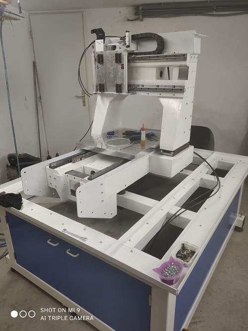

Tak to trošku opráším :)
grade065
Příspěvky: 1012
23. 11. 2020, 8:21
Ahoj, řácká mašinka😬. Držím palce👍 Co geometrie po vyzrání betonu cestovalo to nějak?
pk9
Příspěvky: 187
Registrován: 26. 7. 2016, 1:19
Bydliště: K.Vary
23. 11. 2020, 8:32
Cestování při zrání se nekonalo, ale stejně byly trochu problémy s přesností. Protože jsem nebrousil lože pod lineáry, pouze se frézovaly (prostě v téhle velikosti jsem nenašel dodavatele - tady u nás), byly tam odchylky cca 8 setin. Nakonec to zachranily přesné ocelové planžety 0,01, 0,03 0,04. Výsledek je rovinnost 0,02 což pro mé potřeby dostačuje.
grade065
Příspěvky: 1012
23. 11. 2020, 8:38
Ok..planžety 0,01 kde to roste? Jak dlouho po odlití jsi to nechával frézovat? To jsi těch 0.08 naměřil hned po opracování? Proč je ten podstavec tak obrovské? Budeš dodelavat výměník nástrojů?

Příspěvky: 187
Bydliště: K.Vary
23. 11. 2020, 8:50
Mepac - tam maj lecos podivej se na Netu. Odchylky byly hned po opracování - mám trochu podezření na chybné upnutí. Chvíli mi trvalo než jsem přišel na to jak si s tím poradit, ale mělo by to být OK.

23. 11. 2020, 8:56
K té velikosti - když bůh dá možná i zásobník - v každém případě stavím osu Z na velké vřeteno. Výsledek by měl být nějak takhle :D
