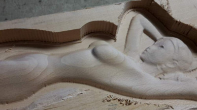

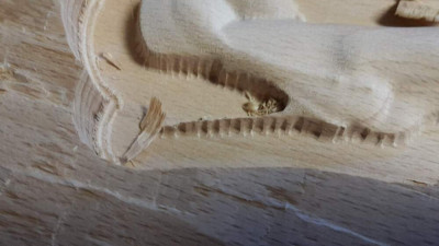

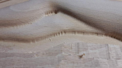

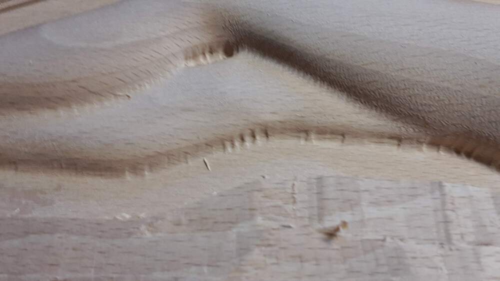

Zdravim ! Relief na 3d frezovanie upravujem v programe Vectric Aspire 8...daju sa nejako odstranit nedostatky frezovania??? frezka ball nose 2mm ,zaber 0.5mm hlbka, bocny posuv 0.2mm.. vid foto.. Dakujem!

no dají ale blbě
je snadnější to dobrousit ručně
jinak se musí kolem problémových míst vytvořit pomocný vektor a dát znovu obrábět pouze to v označeném vektoru a to buď sipirálou(odsazením) nebo rastrem a nastavit správný úhel aby nástroj jezdil podle hrany
na jiný způsob sem nepřišel
cnc routr 125x400 cm + truhlářské stroje
www.facebook.com/truhlarnadvoracek
13. 10. 2019, 10:36
Aspire umožňuje zadat směr, ve kterém má jezdit rastrování toho finiše. Takže se jednak dá pro daný model zvolit ten směr, kde to bude méně často dojíždět "do rohu", tj. směr rastrování bude rovnoběžné s většinou motivu. Třeba u té holky by to asi bylo od hlavy k nohám a ne napříč.
Pokud tě netlačí čas, tak se pak dá pustit rastrování ještě jednou kolmo na to první. Kdysi jsem to použil. Vycházelo mi to líp (pro můj konkrétní případ, nemusí to platit obecně), i když jsem zvolil v každém směru hustotu rastru poloviční a celkový čas tak byl prakticky shodný jako s hustším rastrem jen v jednom směru.
