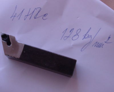

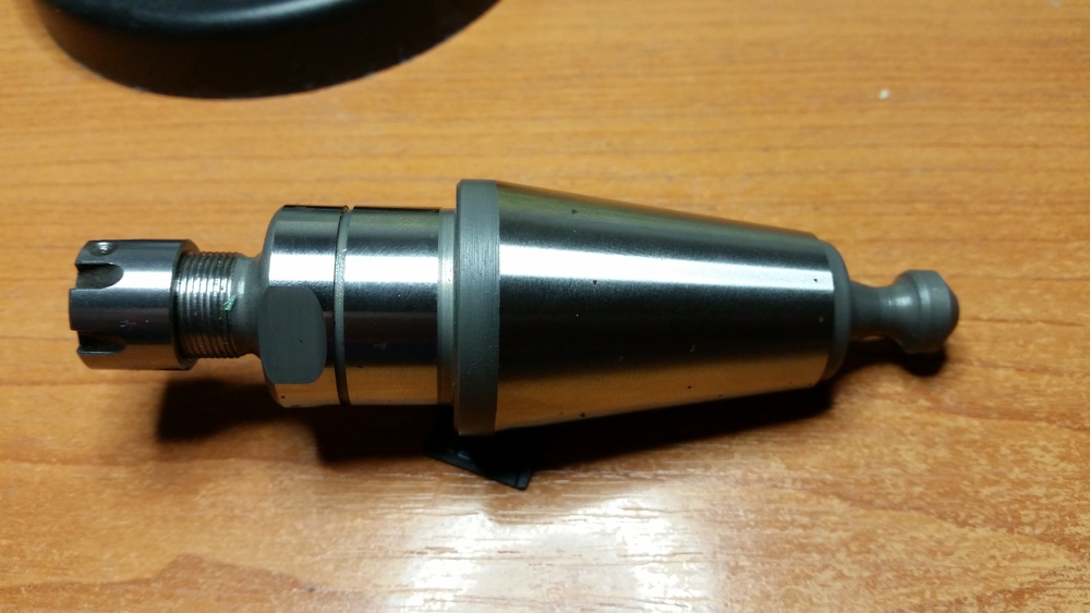

Milan199
Příspěvky: 3689
18. 10. 2019, 8:34
kdysi, když jsem si začínal vyrábět plátkové nástroje, jsem si nechal udělat rozbor a změřit tvrdost.
Byl to nástroj SECO. Materiál je 15240 /dle laboratoře/
určitě by vyhověl mat 15142 42CrMo4
Na rotační nástroje a trny používám 19520 (40CrMnMo7) který nechávám popouštět také na 130 až 135 kg/mm. Je to spíše z důvodu, že jsem se zásobil když bylo kilo za 25.
Pokud vím, tak se lůžka plátků vyrábějí hotově před zušlechtěním /kalením/.
Opravdoví profici používají materiál podobný těm 15***. Asi by se dal koupit v Bolzano, ale jen ve větším množství. Navíc je to skoro 400/kg.
