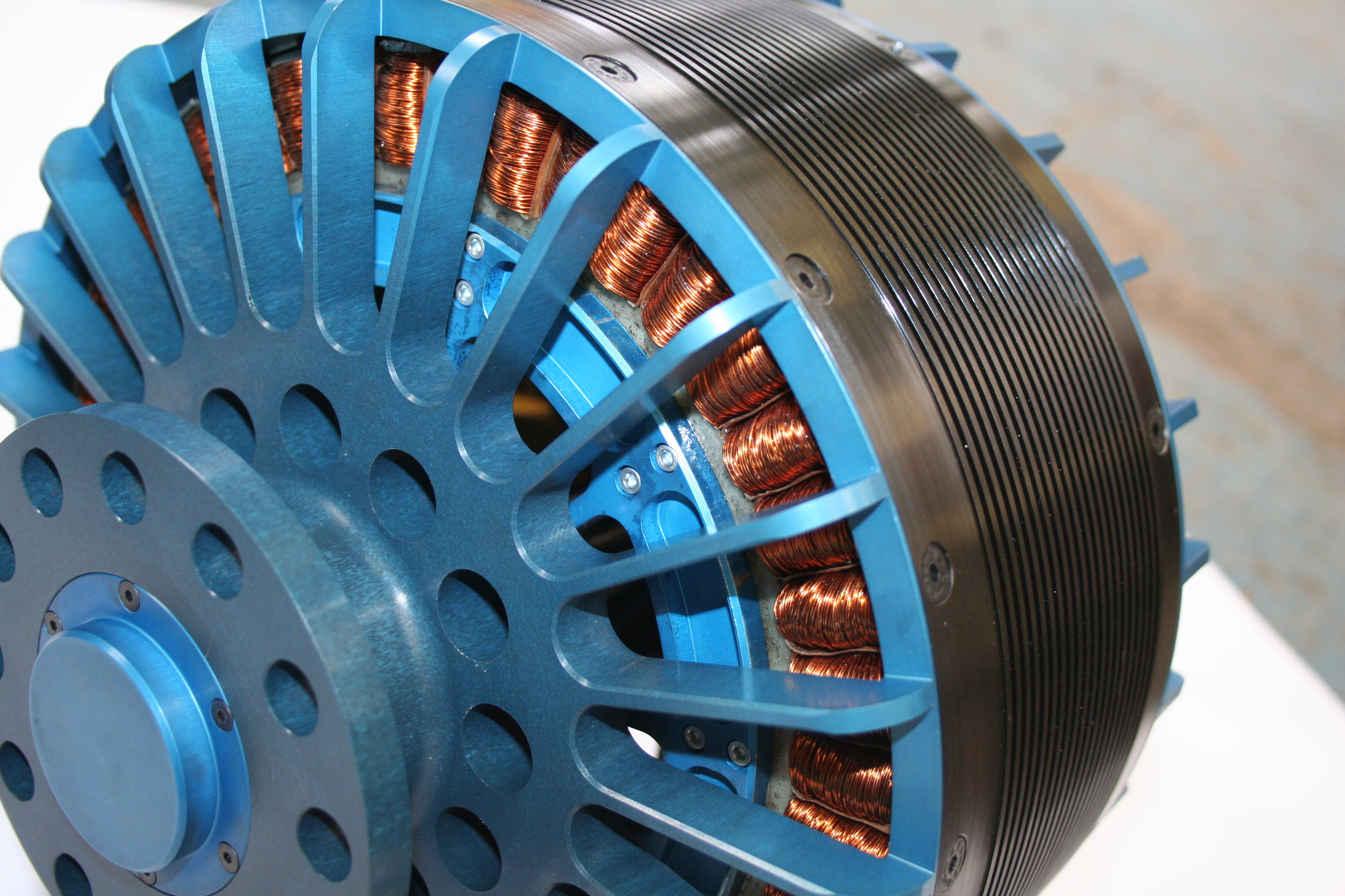

7075 se skoro nedá, ale zkus 7019, ta jde dobře a mechanicky je jen o málo horší než 7075.

tady je to na té modré dobře vidět.
