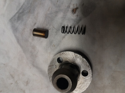

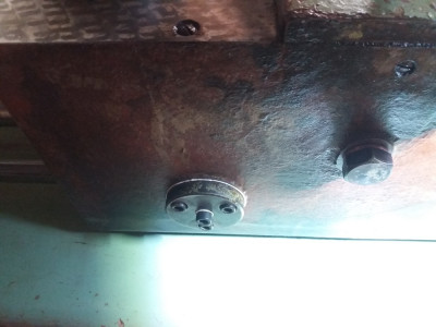

Je to již dva roky co jsem si udělal radost a pořídil S32. Nyní nastal čas na zahajovací údržbu v rámci zprovozňování a bohužel jsem zjistil, že po výměně oleje a příslušného olejoznaku na suportu mi z kontrolní trubičky nevytéká žádný olej. Přes původní olejoznak nebyl stav oleje vidět, ze suportu jsem vypustil 0,1l. Suport jsem zatím neměl rozmontovaný, vlastně ani nevím, co kde povolit, co sundat a hlavně pak nastavení vůlí atd....
Na tomto fóru jsem bohužel moc informací k tomuto soustruhu / problému nenašel (mnoho k S28, ale k suportu nikoli).
Tuším, že by problém mohl být v pístovém čerpadle, nebo kontrolní trubičce.
Uvítám jakoukoliv radu vedoucí k zprovoznění, fotonávod, foto pístového čerpadla abych mohl porovnat stav s tím mým. Třeba pak nebude ani nutné suport rozmontovávat.
Předem děkuji za pomoc

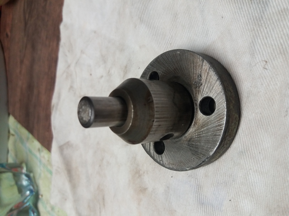

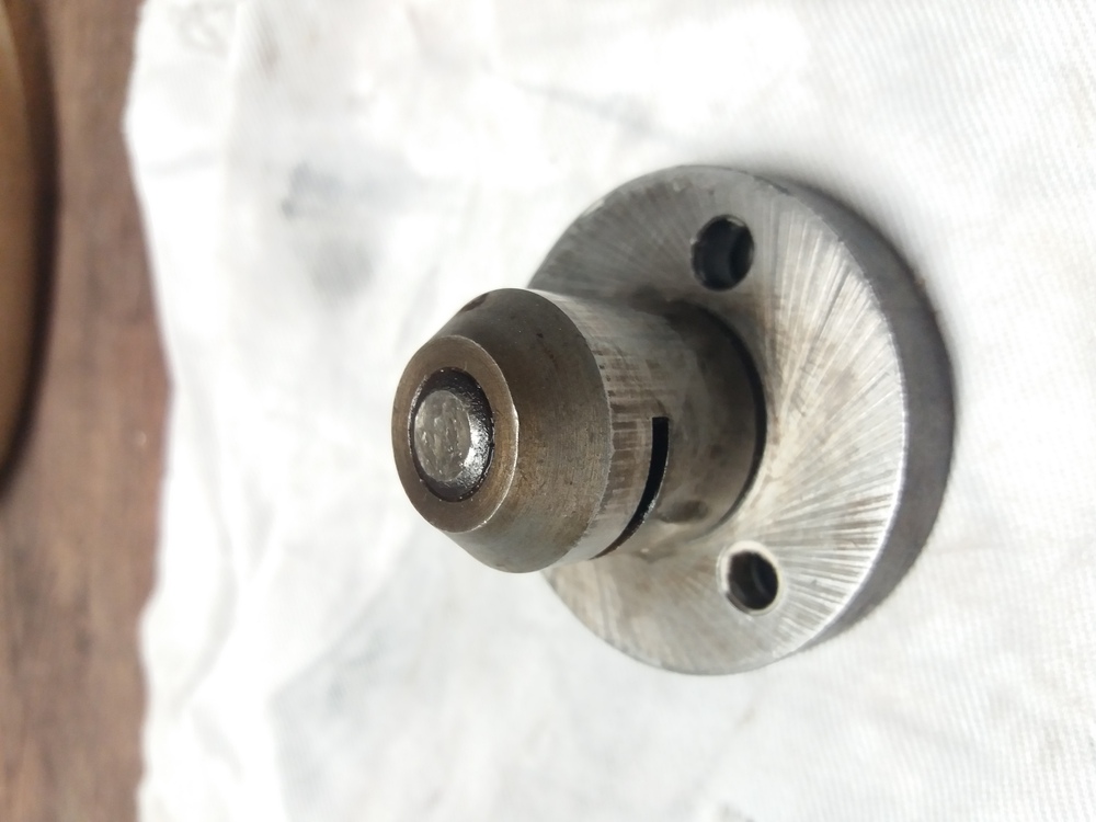

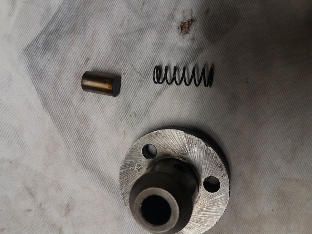

Už se to tu řešilo několikrát u S28. Problém je většinou buď v prasklé pružině, která přitláčí kluzný palec na vačku a nebo právě v příliš jetém palci. Pružinu vyměnit, na palec udělat z bronzu nebo litiny prodloužení. U S28 se nechá to čerpadlo zespoda vytáhnout bez demontáže suportu. Určitě to bude mít podobně i S32. Každopádně není od věci ten suport rozpůlit a vypláchnout naftou, bude tam za ta léta dost brajglu. Dělá se to tak, že se na konci nortonky odpojí tyč a šroub, na druhé straně se demontují víčka ložisek a tyč i šroub se vytáhnou. Poté už se jen rozdělají ty 4 velké inbusy z vrchu a můžeš se spodní částí suportové skříně dolů.

Děkuji uživateli Jimmy, myšlenka byla správná, oprava se podařila, suport opět maže. Naštěstí nebyla v háji pružina, palec pouze v pouzdru zalepený a ve stlačeném stavu. Nyní již krásně maže, vlastně i tam, kde nemá :(
Přikládám pár foto, třeba to někomu pomůže :)
