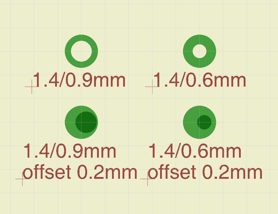

V příloze jsou 4 ukázky. Jsou použity poměrně velké plošky o průměru 1.4mm (v praxi se často používají menší) a jsou vrtané 0.9 a 0.6mm.
Na těch spodních dvou obrázcích je nepřesnost polohy vrtání 0.2mm, což je v praxi velmi dobrá hodnota. Tady to neumím zobrazit jinak, tak je to černým kolečkem.
Jsou to navíc idealizované rozměry, které předpokládají, že vrták je velmi ostrý, vřeteno neháže, tišťák absolutně není podleptaný. Tedy v praxi to bude většinou horší.
Pokud by to byl výrobek, na kterém záleží Tvůj život nebo aspoň majetek - jakou variantu bys raději viděl realizovanou? Tu pokud možno přesnou, nebo tu, kde hlavním cílem je jen aby se osazovač náhodou nezapotil? (odhlížím teď od dalších vlastností návrhu, prosím neslovíčkařit)
Pro ty, kteří technologii tišťáků neznají, tak připomínám, že u jednovrstvých spojů ta součástka drží jen přilepením té plošky mědi k laminátu. Takže únosnost je přímo úměrná ploše té mědi.

28. 10. 2019, 8:45
Mex píše: 26. 10. 2019, 5:12
Obrázek je hezkej, ale i když rozhodíš díru oproti středu plošky, tak poměr ploch zůstává stejnej (ledaže bys to rozhodil o víc jak o poloměr plošky). O žádnou měď nepřijdeš. O estetice se nebavím. :)
