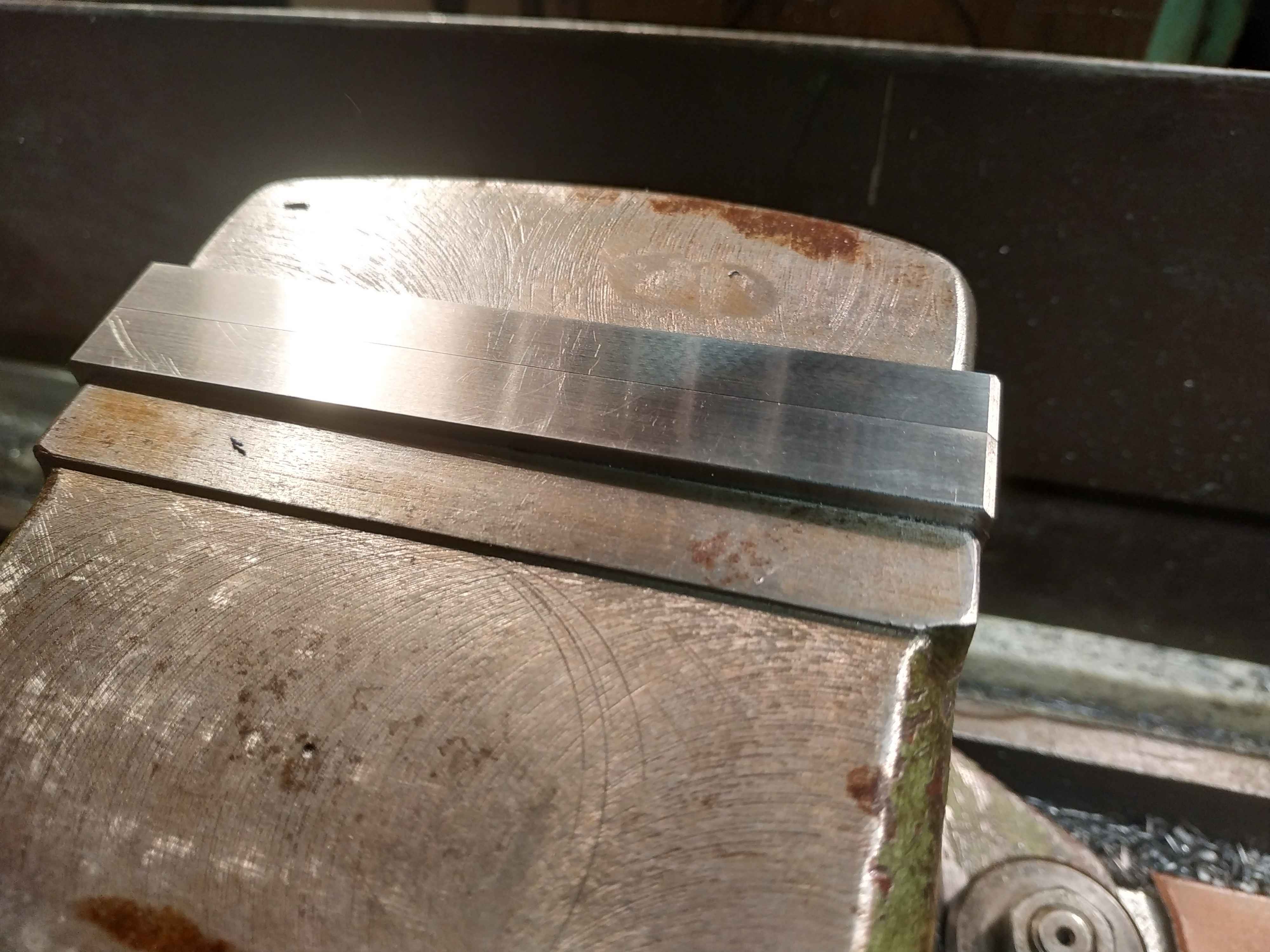

Tak sem si dodělal čelist na svěráček, zakalil, nabrousil doladil a super svěráček sklopný je zase v akci v plném zdraví :D ještě musím doladit upínací šrouby (zkrátit o 1mm kdybych používal drážky v čelistech
video z broušení sveráku na bn 102b:

Druhou stranu si brousil jak? Otočil si kotouč?

Jasně otočil kotouč v přírubě, znovu orovnal a pak zase brousil, hrubost kotouče 40.

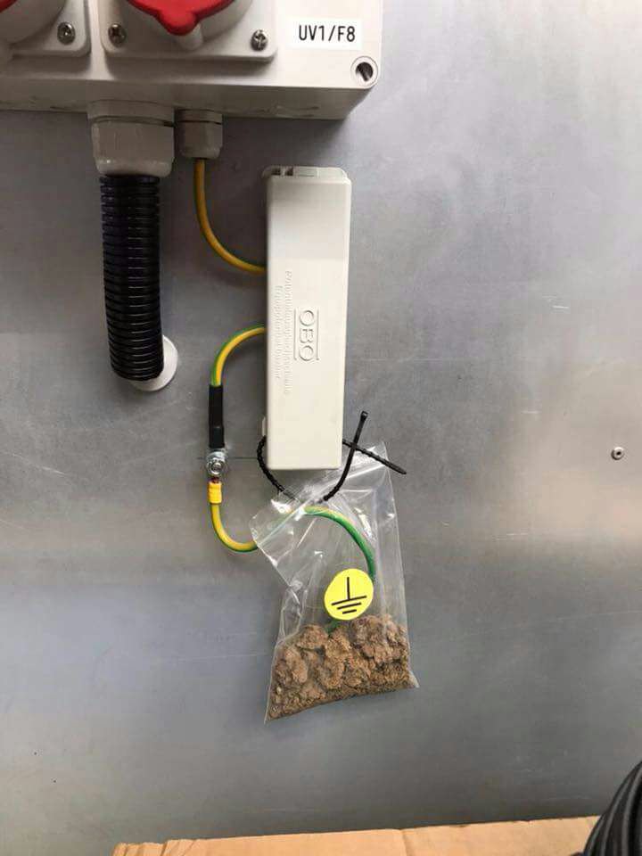

Našiel som zaujímavý spôsob uzemnenia. Myslíte že by stačil? :)
Na to omotanie by stačil aj tenký transformátorový drôt (mám D 0,12 ) a potom ho spojiť s uzemnovacím drôtom zeleno žltým v elektroinštalácii ???

Určite stačil, ale ak chceš použiť iba taký malý sáčok, musíš použiť kvalitnú zem, najlepšie ornicu :lol:
