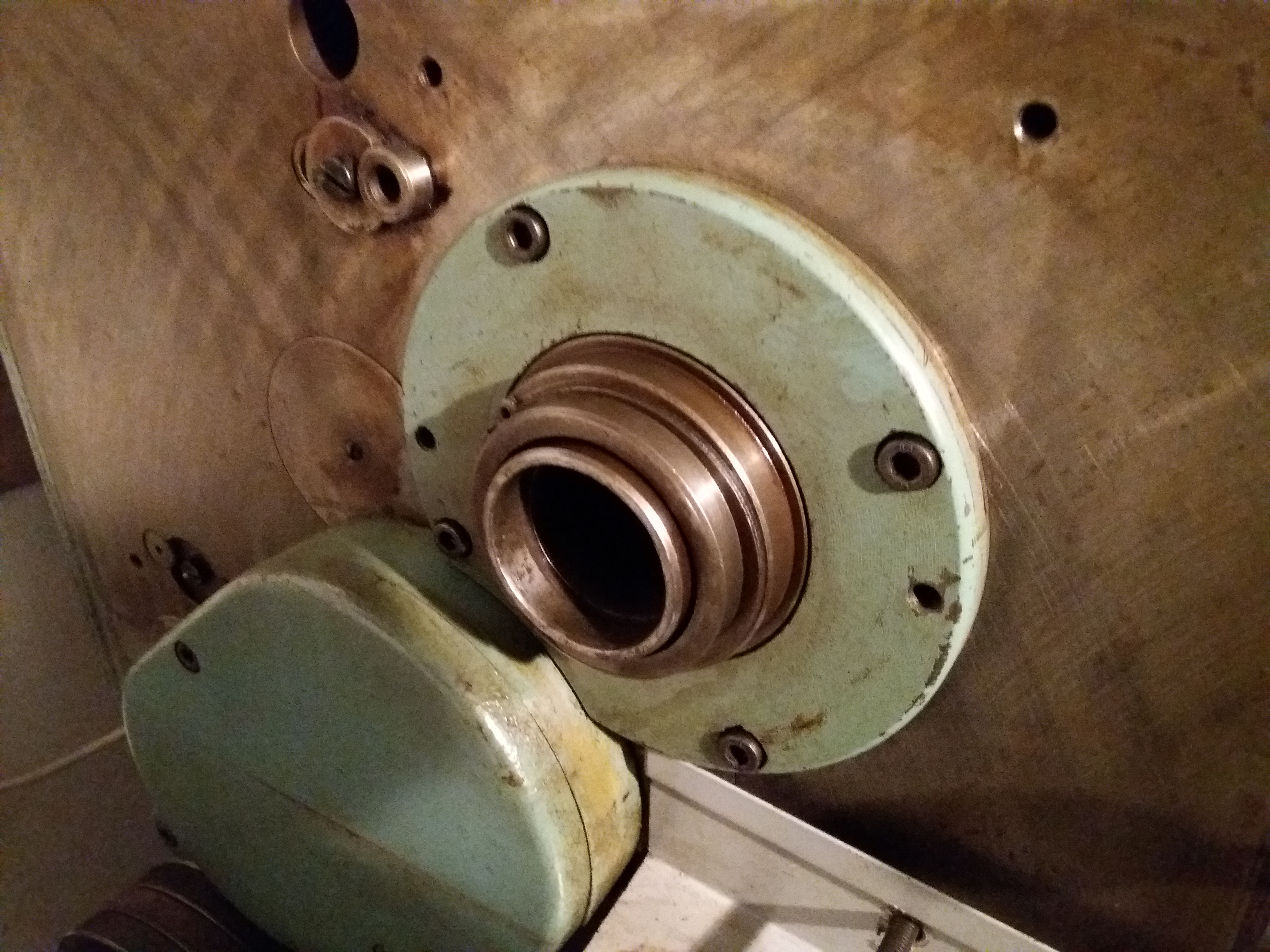

Ahoj všichni, vyskytl se nám problém, že ze soustruhu teče olej přes místo viz. foto. Vyměnili jsme 2 O kroužky, které doléhají na misku opírající se o ložisko, ale furt to teče, asi okolo kroužku, který je nasunutý na trubce vřetena a zajištěn segrovkou... napadá mě, jestli to nemůže být že soustruh maže moc? Na olejoznaku na vřeteniku je po zapnutí motoru hladinka asi tak 3- 4mm nad tečkou uprostřed olejoznaku...
TOS SN 50 A
Příspěvky: 8445
5. 12. 2019, 9:30
S tím olejoznakem je to v pořádku, to na něj jen teče olej z trubičky, aby bylo vidět, že běží olejové čerpadlo. Kde je ta netěsnost ale neporadím...
