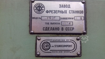

Zdravím, dokázal by prosím někdo identifikovat tuto frézku? Měla by být "ruské" výroby.
Děkuji moc
Identifikace frézky

6 P 82
Výrobce: ZFS Gorkij (Nižní Novgorod)
Parametry:
Rozměry stolu: 1250x320 mm
Pojezdy:
X: 800 mm
Y: 250 mm
Z: 370 mm
Parametry:
Pojezdy:
X: 800 mm
Y: 250 mm
Z: 370 mm
SN 20, SM 16 B, FN 25

Jj, ted na to koukam, asi ji zachranim pred vagonem. Dik
