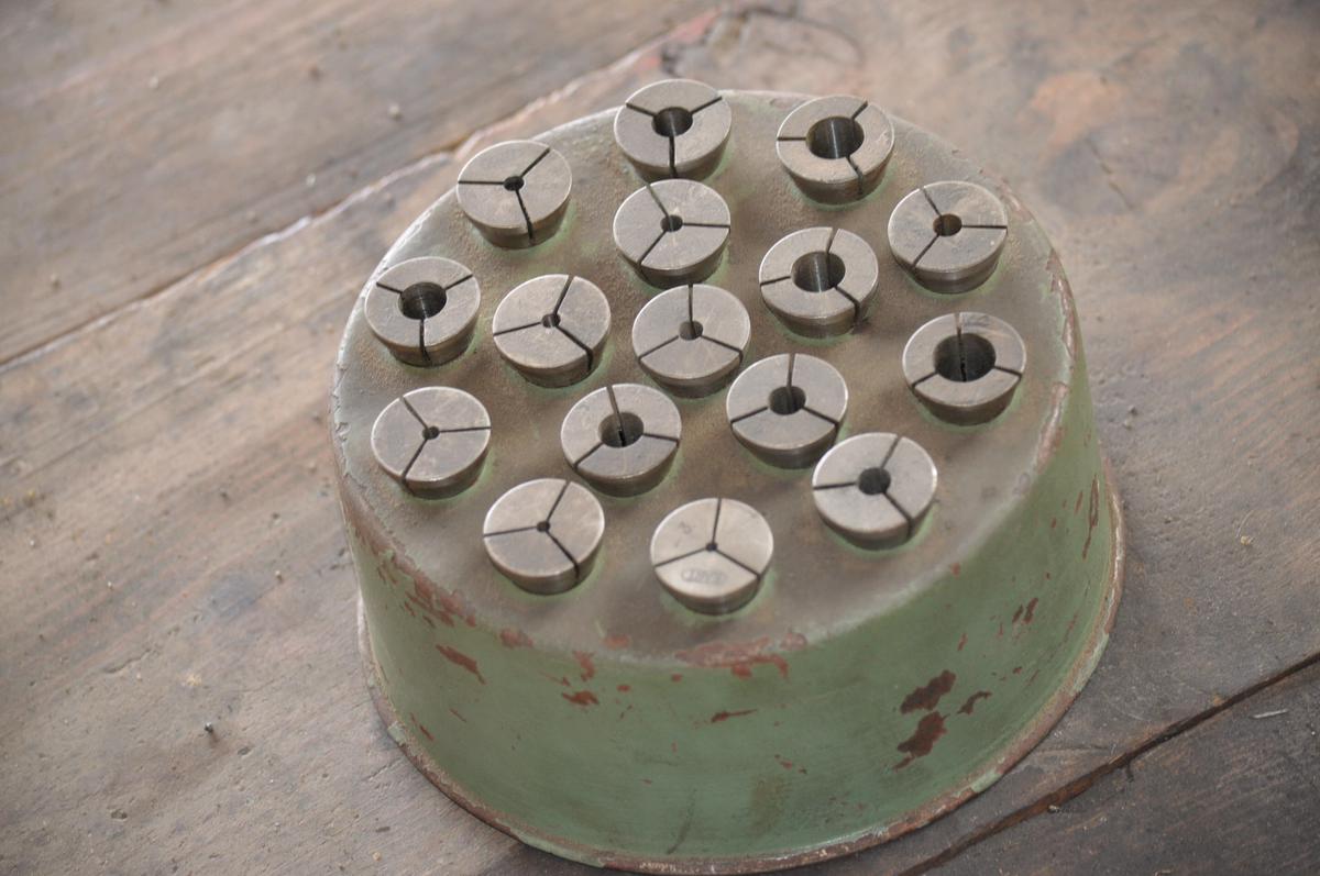

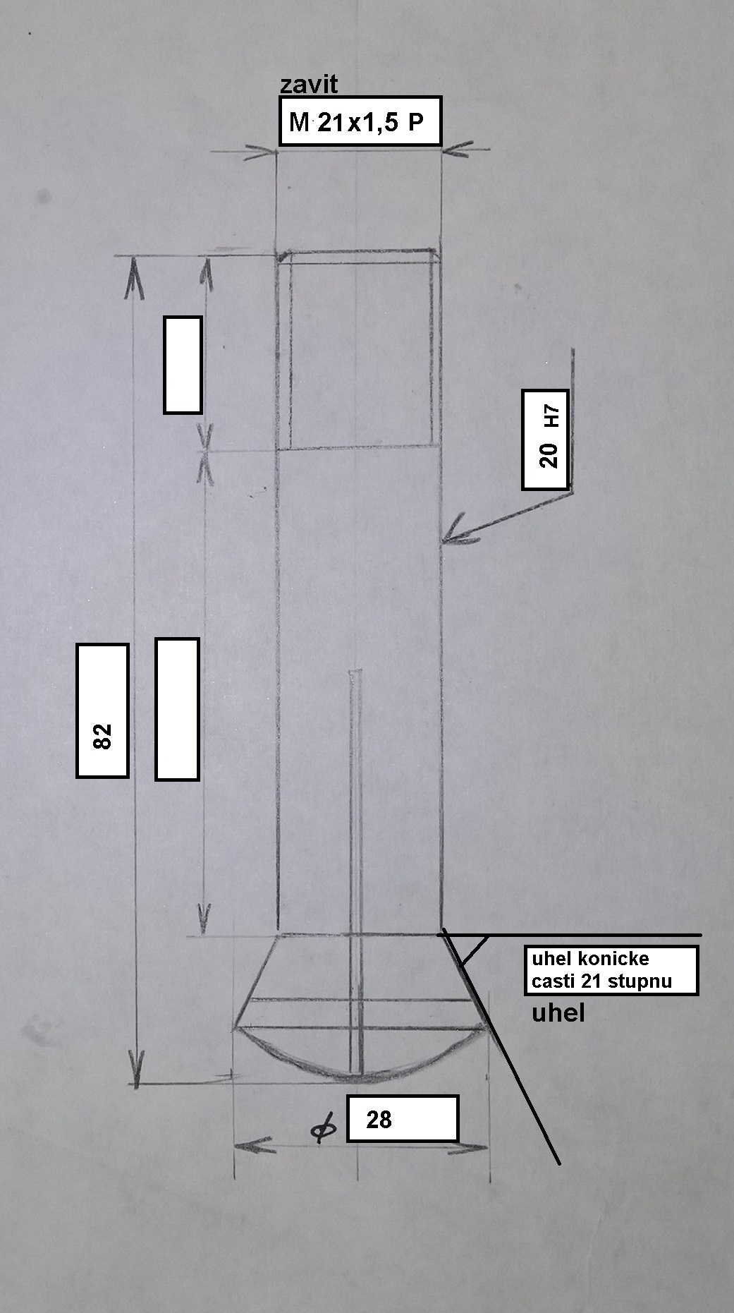

Zdravim vsechny ,nevite k jakemu stroji by pasovali tyto klestiny ? muj typ (bruska,frezka)
diky vsem :
delka 82mm,
prumer tela 20mm
uhel konicke časti 21 stupnu
koncovy zavit -atyp? ..TR 21x1,5 P
Z

Máš to na nich napsané, Kart. :wink: Opravdu je ale ten trapéz 21 ? Není 20?
Prodáváš ? Pokud ano, měl bych zájem. Nemáš k nim ještě něco ?

Čo viem k maďarským sústruhom E1-E3N, EMU200, a pasovali aj k maďarskej ostričke na gravírovacie nástroje TMP-K.

vyreseno diky.....bere si je tom..

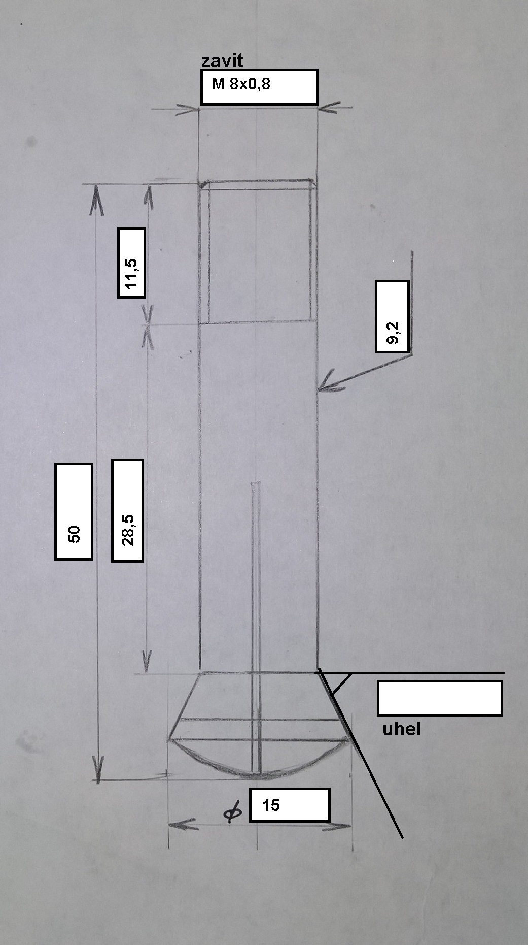

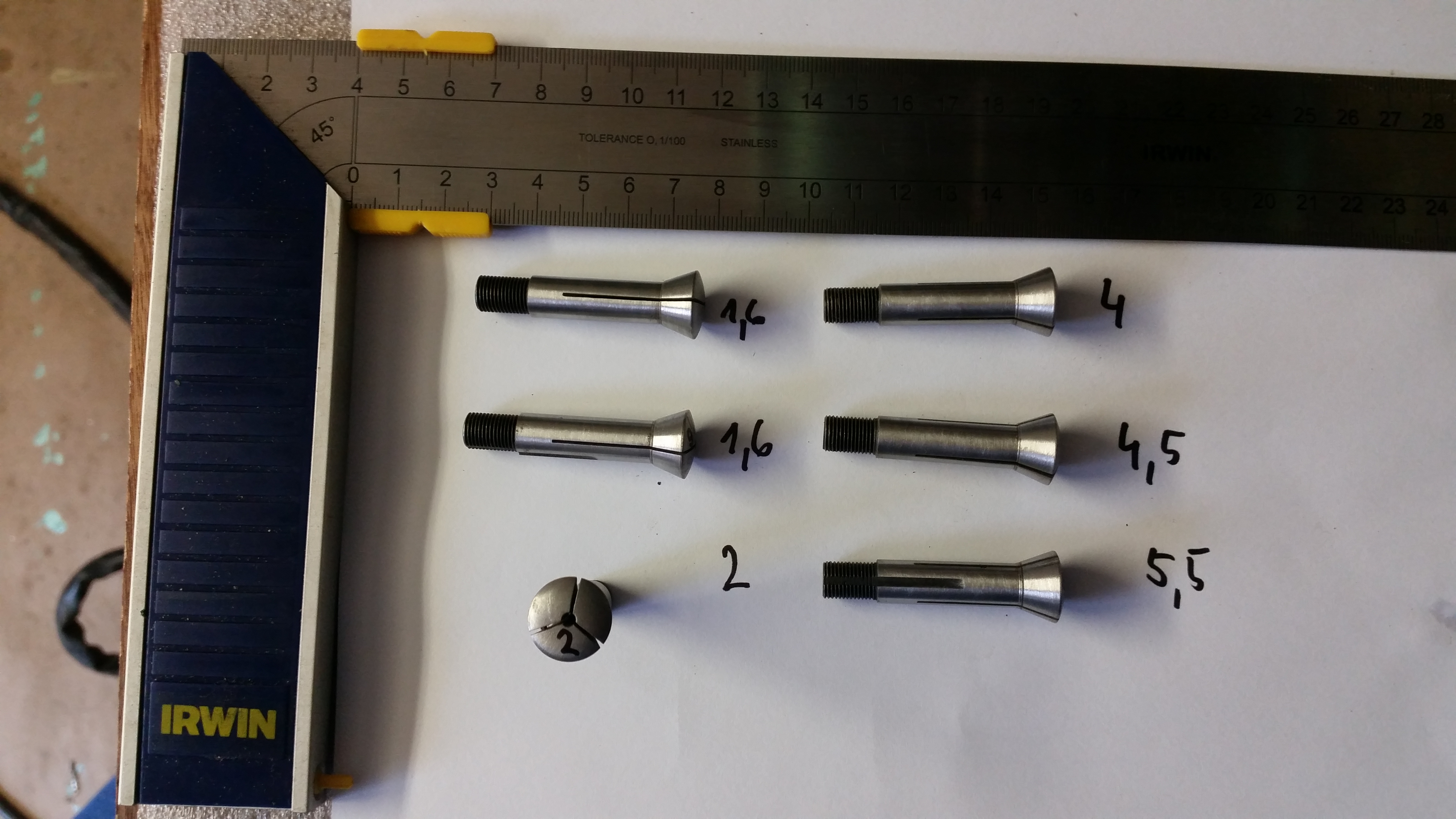

dalsi zahada..
toto uz je orisek.. :D
