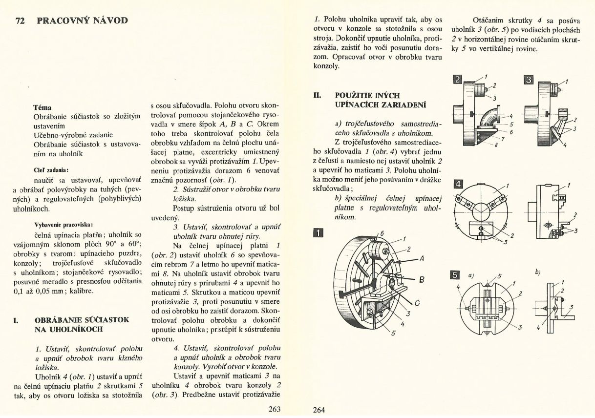

ma niekto skusenosti s pouzivanim uholniku namontovaneho na vreteno sustruhu namiesto sklucovadla?je na to nejake rozumne vyuzitie?

Samozřejmě, že to má rozumné využití. Já ho sice nemám, takže nemám zkušenosti. Dá se to určitě použít třeba k upnutí obrobku, kde je zapotřebí excenrické obrábění nebo třeba slouží jako pomocný prvek k upnutí obrobku, když je zapotřebí změna orientace upnutí obrobku. Např. mám nějakou přírubu, kterou upnu na úhelník a v úhlu 90 stupňů potřebuji do ní vyvrtat otvor. Možnosti využití je určitě mnohem víc.

třeba pro upínání nekruhových obrobků, odlitků atd na ten úhelník se vyrobí upínací přípravek do kterého "sedne" obráběný kus atd v každém případě je to dobré mít doma a jak ho bude potřeba, tak se budeš všemožně snažit obrobek radši narvat do normální univerzálky či lícní desky /i za cenu přivaření kusu kulatiny na obrobek, protože jak jsem psal chce to další upínací přípravek...výhoda je, že si to ve dvou osách vycentruješ.

Třeba takhle:
Existují i specialní vylepšené upínací přípravky pro přesné excentrické upínání viz. viewtopic.php?p=171182#p171182
Nebo lze použít pro upnutí a obrábění klikovky:
Obrázek
Další příklady https://www.google.cz/search?biw=1536&b ... e+on+lathe
