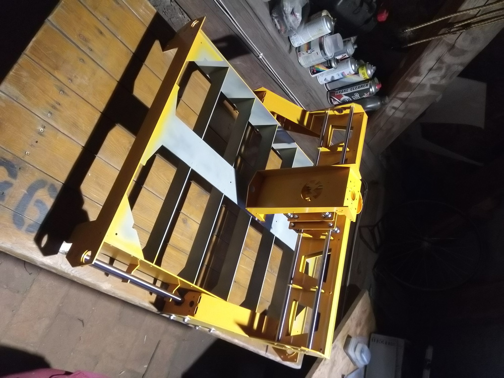

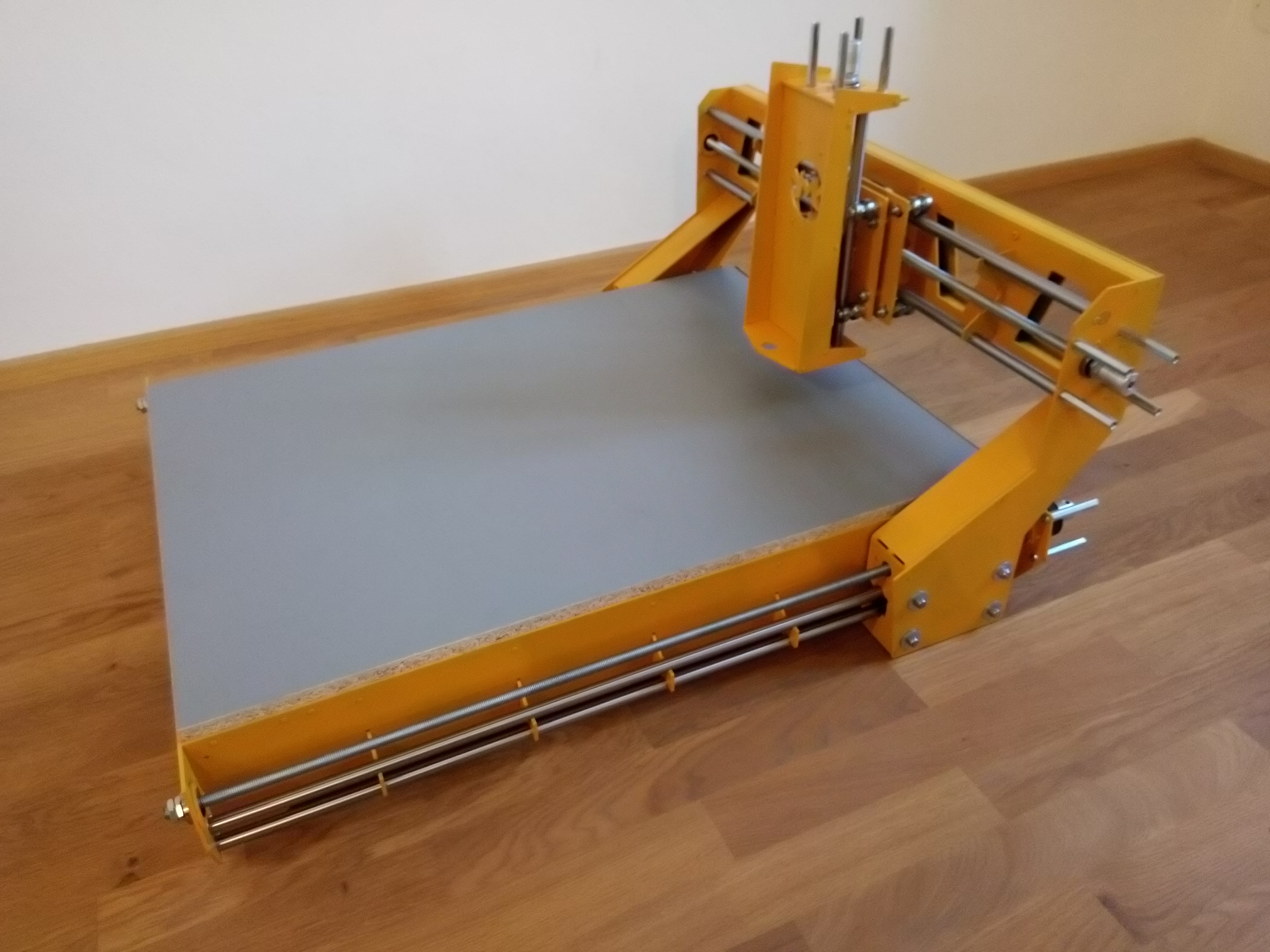

6. 10. 2019, 1:32
8)
JaTro
Příspěvky: 21
Registrován: 8. 1. 2019, 6:59
Bydliště: Jihlavsko
7. 10. 2019, 5:59
Pěkná mašinka. Ta konstrukce je svařovaná že? Je to nějak vyžíhané, kvůli eliminaci vnitřního pnutí?
EDIT: Teď ještě pořádně koukám na ty fotky a moc svary tam vlastně ani nevidím :D
Prot
Příspěvky: 273
Registrován: 13. 3. 2010, 11:55
1. 11. 2019, 4:25
Není to svařované. Jsou to presné zámky a přesah roztemovany. Takže jakoby nýtovaná konstrukce. Kterou používám kvuli kroucení po svařování.
