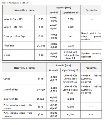

To Milan: néééé to bylo pro Picoma :-)
To Milan II.: pokud bys sehnal hraniční míry tak budu moc rád. Furt si to pletu ... písty Tatra a klida upravená škodovka ?

to elbarto:
myslíš, že ti to pomůže? Je to z dvoustupňového, proto ten jeden válec má menší vrtání.
Příspěvky: 5511
2. 11. 2019, 9:47
To milan: za snahu rozhodně díky. Zda to pomůže to se ukáže až po rozborce :-)
