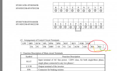

Ahojky,
po nějaké době jsem se dostal k nastavování MACH3 s PWM přes ESS na čínský měnič HY02D223B. A mám nový problém.
Z Machu mi leze pro 100% otáčky 10.00V. Pro 50% je to 4.55V. Mach mám nastavený na 0-2800ot.
Používám PWM s step/dir a tak mám ve spindle motor nastaveno 214 kroků, otáčky 2800. Zdá se, že to funguje.
Z PWM jde 0-10V na VI na měniči a ACM jde zpět na GND na desce PWM.
Mach kontroluje vřeteno, takže umá zapnou a vypnout. Otáčky ale nastavuje obráceně. Z PWM to jde správně. Obráceně je to až na měniči. Tedy když dám příkaz S2800, Mach vygeneruje na PWM 10V. Měnič ale nastaví minimální otáčky. Ty jsou dány nastavením měniče jako min 10Hz a max 100Hz. Motor je 1400. Když dám na měniči ovládání pomoci operátora (panel na měniči), tak můžu ručně napsat třeba 45Hz a motor se tak roztočí. Tato regulace funguje v rozsahu 0-100Hz. Potenciometr na panelu funguje když je jumper v poloze VR. Tak jsem to přepnul, ale nefunguje. Ani po resetu všech nastavení. Když jej dám do polohy VI, pro ovládání z PWM, tak mi to dělá tuto hovadinu, že místo maximální otáčky mám minimálni a opačně.
Co je špatně? Kde hledat chybu?

- Příspěvky: 10287
Podívej se na obrázky u parametru PD076 na straně 37.
Není to ono?

- Příspěvky: 10287
Zajímavé. Podle obrázku to vypadá, že je to přesně Tvoje chování, tj. otáčky jsou přímo úměrné rozdílu mezi 10V a ovládacím napětím.
Rozhodně bych si s těmi parametry PD73-76 pohrál.
Navíc z toho mám pocit, že popis těch parametrů neodpovídá tomu, jaký průběh je namalovaný na obrázcích v těch příkladech.
Mrosconi
- Příspěvky: 2102
Zkoušel jsem všechny kombinace a dokonce znovu resetoval do tovarního nastavení.
PID072 mám teď 10Hz (dle manuálu maximální analogová frekvence)
PID073 mám teď 100Hz
PID 074,5,6 mám na 0
JEDE TO SPRÁVNĚ ! ! !
Vypadá na to, že oproti manuálu mám opačně PID072 a 073, ale ve výsledku je to správně.
PID003 musí být 50Hz a né jak všude píšou max (většinou 400Hz).
Teď je ale jiná anomálie. Regulátorem můžu hýbat nahoru dolů jen dvakrát. Poté už nereguje. Prostě dám S2800, snížím na S1400 a pak na S280 (min) a už to nejde zvednout zpět. Musím vypnout vřeteno a znovu zapnout. Ale tp nevadí, protože otáčkyx budou podle tabulky nástrojů.
Každopádně díky:)

beatlord
- Příspěvky: 17
- Registrován: 2. 11. 2019, 11:42
Obecne to pwm je naprosty drbani , ale tenhle menic ma jednu genialni vec rs485 datovou linku a na te to jede ok! Vraci se ti jak presny pocet otacek do sw tak presne pocita na 10 otacek presne co nastavis
Rs485 funguje mimo pwm tzn lze koupit na andurino shopu modul asi za 65kc
https://arduino-shop.cz/arduino/1171-pr ... l2303.html
ktery ma usb na rs+ a rs - svorky a to napojis na menic (Usb na druhem konci svorky na dva draty znej propojis na svorky menice a to je vse
Do napr machu existuje plugina tu zapnes v nastaveni machu nastavis vni com port a pak staci povolit pid pro RS485 v menici a vsechno bezi spina vreteno nastavuje otacky ... navod existuje i na youtube a pod videem jsou ke stazeni ty pluginy:
https://youtu.be/N7D5n5y7f50
ja to mam v praxi overeno v xp i win7 v linuxu nevim ale vetsinou tam neni problem podpory Pokud posupujes podle navodu mas za 20 minut padla a na pwm se u toho HY domluvit moc neslo je to asi zbytecny snazeni
