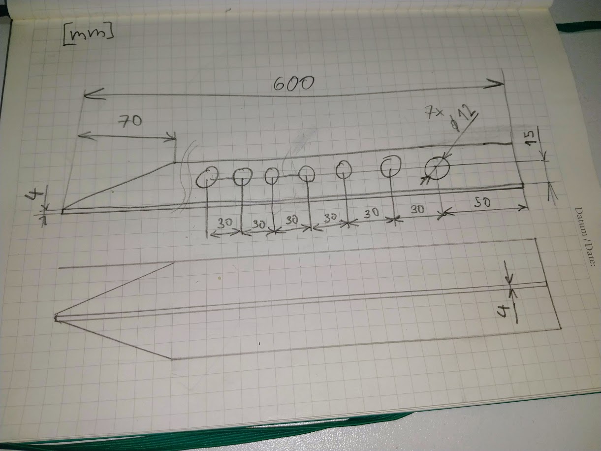

potřeboval bych vyrobit 20ks dle výkresu:
chtěl bych vycházet z polotovaru 6m profil, rozřezat na 10ks (na 600mm - řezy):
https://hutni.pro-doma.cz/eshop-profil- ... etail-9515
Cena materiálu na e-shopu s DPH 59,25 Kč/m + nacenit řezy a práci
jde o kolíky do země s otvory pro uchycení kotevních karabin, tedy rozměry jsou orientační a není třeba být na mm přesný, rozteče a rozměry děr také nejsou kritické (+-1mm). Bez povrchové úpravy, očištění po řezání a vrtání vítáno.
Ideálně vzhledem k rozměru a váze Praha a blízké okolí. Termín dodání 1 měsíc. Cenu navrhněte.

Ten ostrý úhel mi vychází 26st., to budou možná někteří mít problém uříznout na pásovce/hopsalce. Co třeba 30st. s tím, že ten rozměr 70mm bude o trochu menší?
Taky je třeba počítat s nějakým prořezem, takže ze 6m nelze udělat 10ks 600mm, ale s jistotou třeba 10ks 595mm (konce tyčí občas bejvaj všelijaký).

Pokud to uděláš podle toho nákresu, půjde o vyhozené prachy. Ten profil se ti při zatloukání v kamenitém terénu ohne, v lehké půdě půjde zo země jedna radost, ale zase neudrží moc, vzhledem k jeho šířce 30 mm. A pokud by jsi jej měl tím pásem s dírami ke stožáru, tak jej to vytáhne. Najdi si někde na netu jaké kolíky se používaly třeba u vojska. Mám zkušenost s RDM12, tak vím, o čem píšu. S kolíky u 15ti metrového stožáru nehnul ani fičák 28 m/s, měřeno při zemi.
