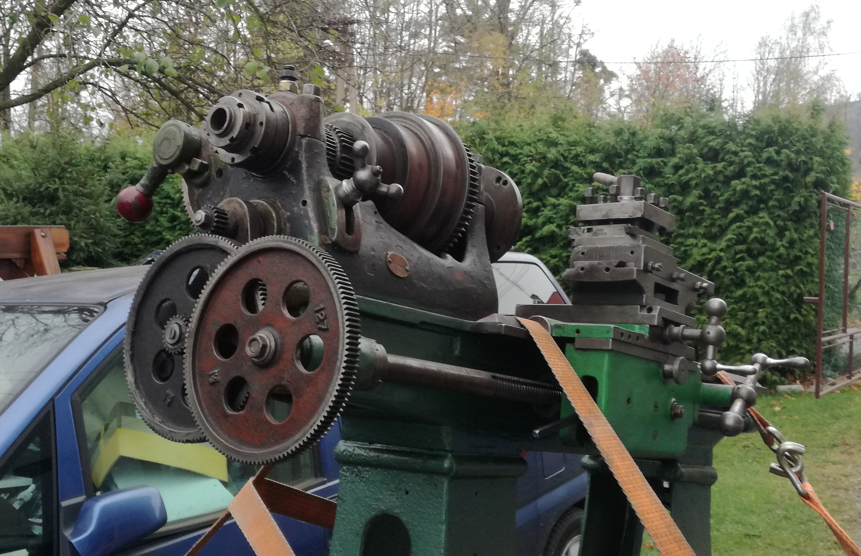

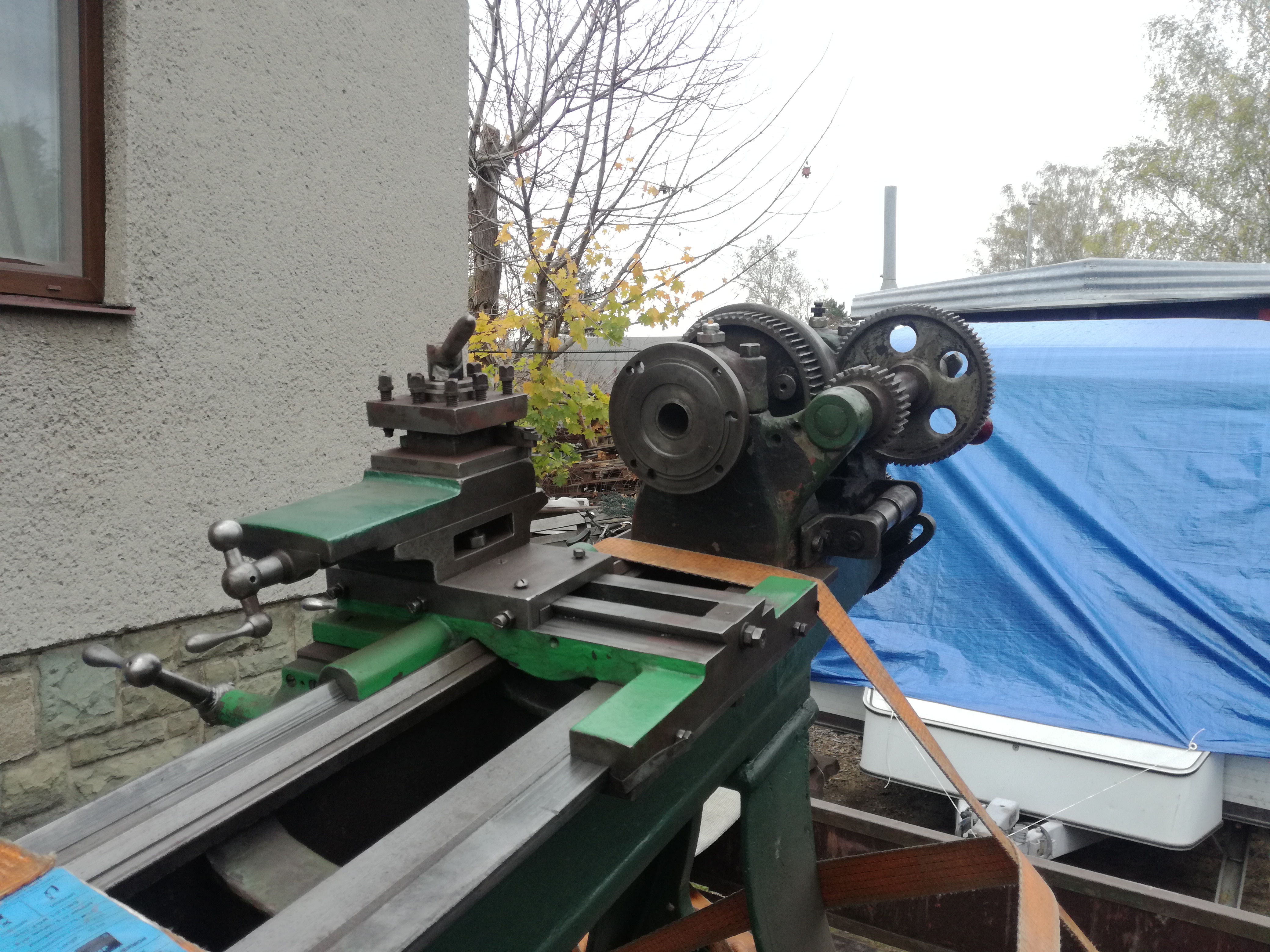

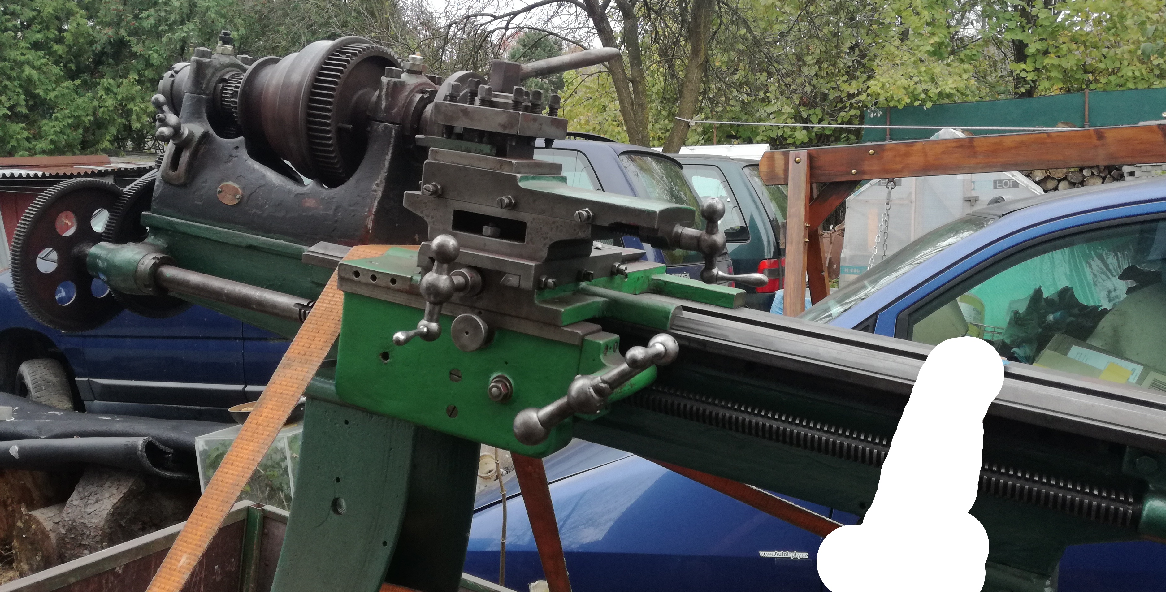

neznáte někdo co by to mohl být za stroj, je k tomu i koník, motor je pod převody a přenos řemenem.

tak předpokládám že když ho dám do části "konvenční soustruhy" tak asi jsem poznal že to je soustruh, nemyslíš, nebo jsem to měl dát raději do CNC frezek?

... já zase přemýšlím proč na prvním fotu je ten velký bílý pindour ?
RiMaServis
Příspěvky: 10
Registrován: 22. 4. 2015, 3:06
5. 11. 2019, 10:27
na pásu byla nevhodná reklama :)

Ten stroj je super. Budeš ho renovovat do funkčního stavu?
chb
Příspěvky: 3916
Bydliště: Havl. Brod
5. 11. 2019, 11:49
co je to za značku netuším, ale stejně je to v podstatě jedno. Je nereálné že by někdo nabízel náhradní kola/díly na soustruh typ XXX z roku yyyy
Posuvová kola/převody postrádají pár zubů - tedy sehnat ozubená kola daného modulu s tím, že díra na osu se nějak upraví.
Předloha do pomala bude asi hlučná ale tam by ty poškozené zuby možná nevadily. Záleží k čemu bude používán.
vypadá čistě, překvapením ještě může být stav převodů/matice/vůlí na suportu

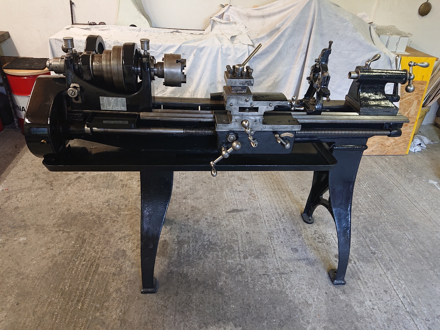

mam podobny. tak koncepce je temer totozna u vsech podobnych soustruhu. Otazkou je, jestli vubec predlohu a "automaticky" pricny posuv vyuzijes.

Tiež niečo podobné...
