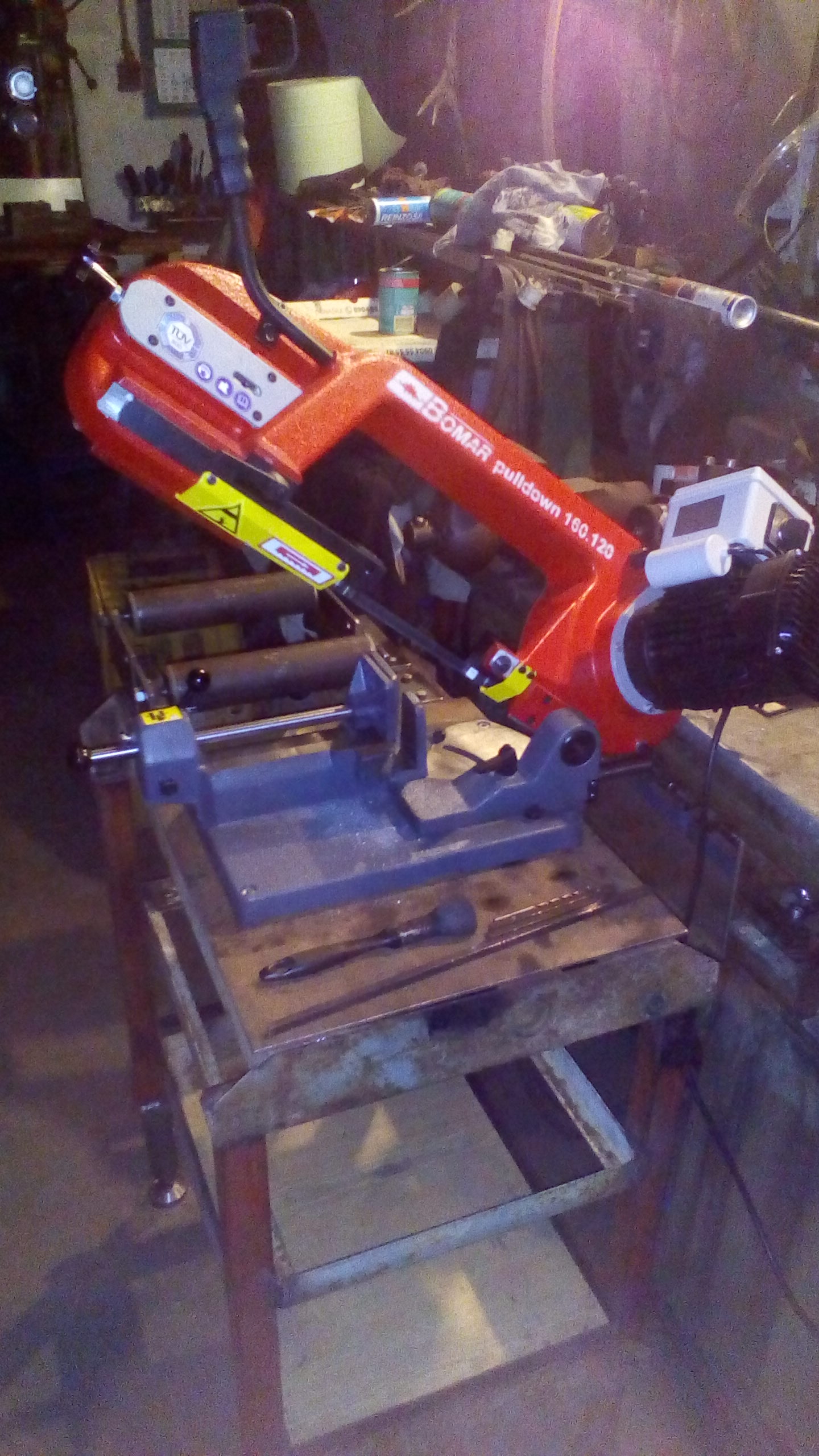

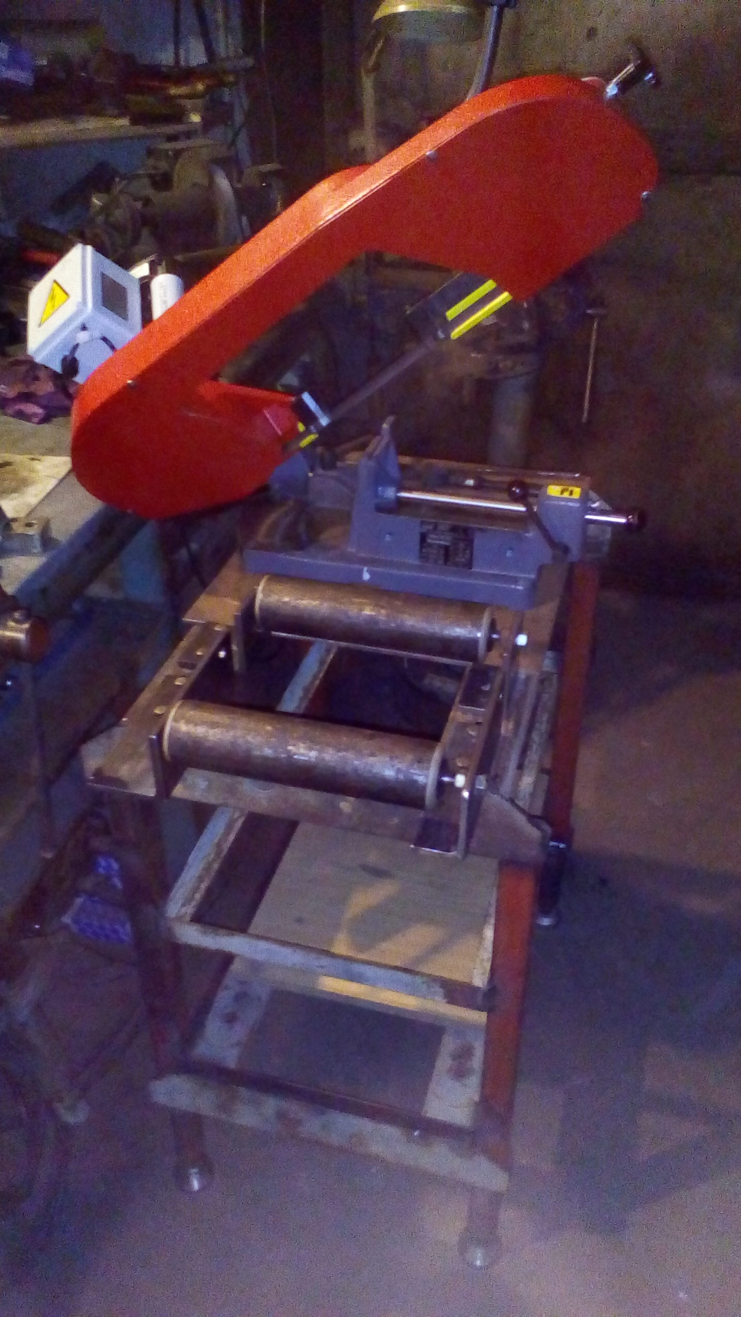

Neviem či sa radí medzi hobb
y, ale predčasný vianočný darček už reže.

Ani tá moja už nie je v garage, ale mrzne vonku pod prístreškom. Furt upratujem, a furt málo miesta.

Tak první předělávka - zatím vše OK, ale štvalo mě (jsem pedant), že pevná čelist svěráku nebyla zcela kolmo k základně svěráku, tak jsem přefrézoval tělo svěráku, o které je ta čelist opřena, takže teď je kolmá. Celý svěrák je výstřik z hliníkové slitiny, tak to šlo snadno, po sestavení a nastavení zatím vše jak mám rád, uvidím, co první řez.
Jsem trochu zmaten z rozsahu otáček a rychlosti běhu pily, intuitivně bych spíše volil otáčky nižší, nevím, jaká je pro jaký materiál optimální rychlost...
