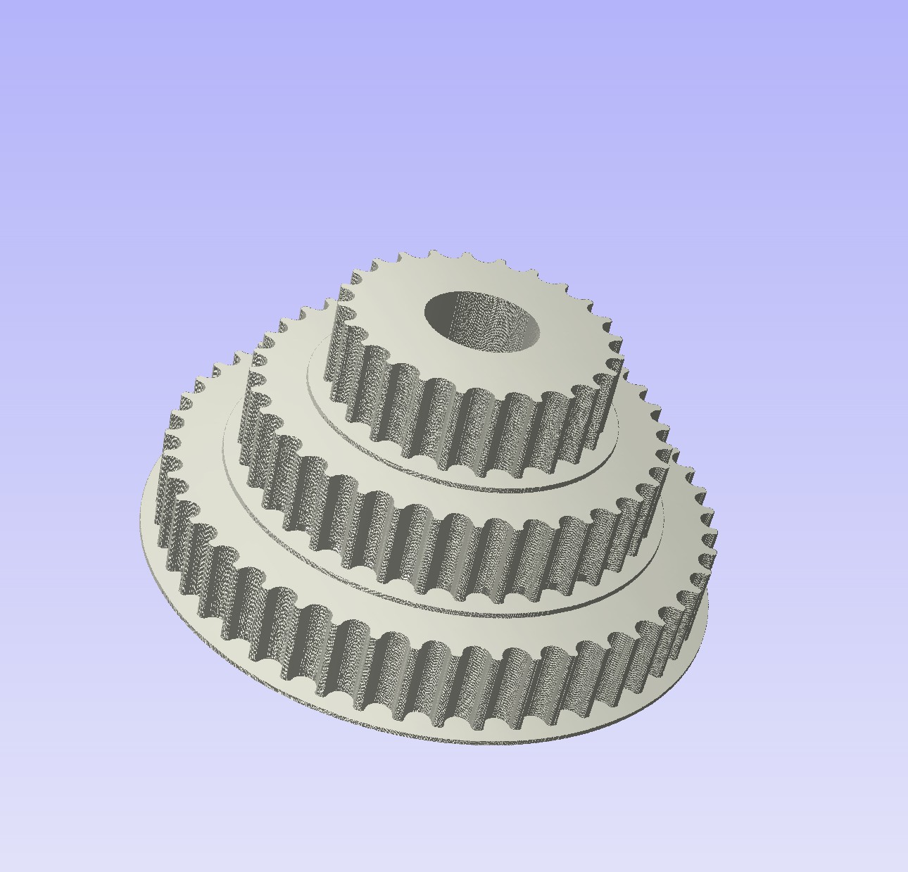

Včera jsem dělal třístupňovou řemenici HTD 8M a když jsem to dal na vřeteno, tak mi to trochu háže. Jasně, asi to půjde srovnat na soustruhu, ale bylo by fajn, kdyby se mi to povedlo udělat napoprvé na frézce. Řemenice má průměr 127mm a výšku 60mm. Házení změřeno od oka je 0,25mm. Jako není to o moc horší než řemenice z Tyma.cz, ale přesnost...

O kterém kruhu na té řemenici je řeč? Můžeš sem dát použitý gcode?
Příspěvky: 23322
6. 11. 2019, 8:21
Obrázek

To házení mám změřeno od oka, protože nemám nikde rovnou hranu. Všude jsou zuby a tak je otázka co je nepřesnost Dana obráběním zubů frézou 5mm do hloubky 18mm a či je problém nepřesnosti polohování.
Zkusím obrobit kus válce 3 rychlostmi a pak změřit hodinkami výsledek.

tady je G-code:
HTD 8M 24-36-48z remenice.tap
(1.45 MiB) Staženo 265 x

Ak si to frezoval na jedno upnutie / dieru aj vonkajsok tak by tam urcite nemala byt odchylka 0.2mm a to ze vreteno hadze 2 stovky nevadi, akurat viacbrita freza sa ti otupi na jednom brite viac...
Příspěvky: 23322
6. 11. 2019, 10:08
co kdyz neni pravy uhel XY?
to uz hazivost udela
Mrosconi
Příspěvky: 2102
6. 11. 2019, 11:17
Udělal jsem pokus. Obyčejný válec s dírou ve středu. Pak nasadil na hřídel a točil a měřil. 0,035. Takže chyba byla asi někde jinde.
