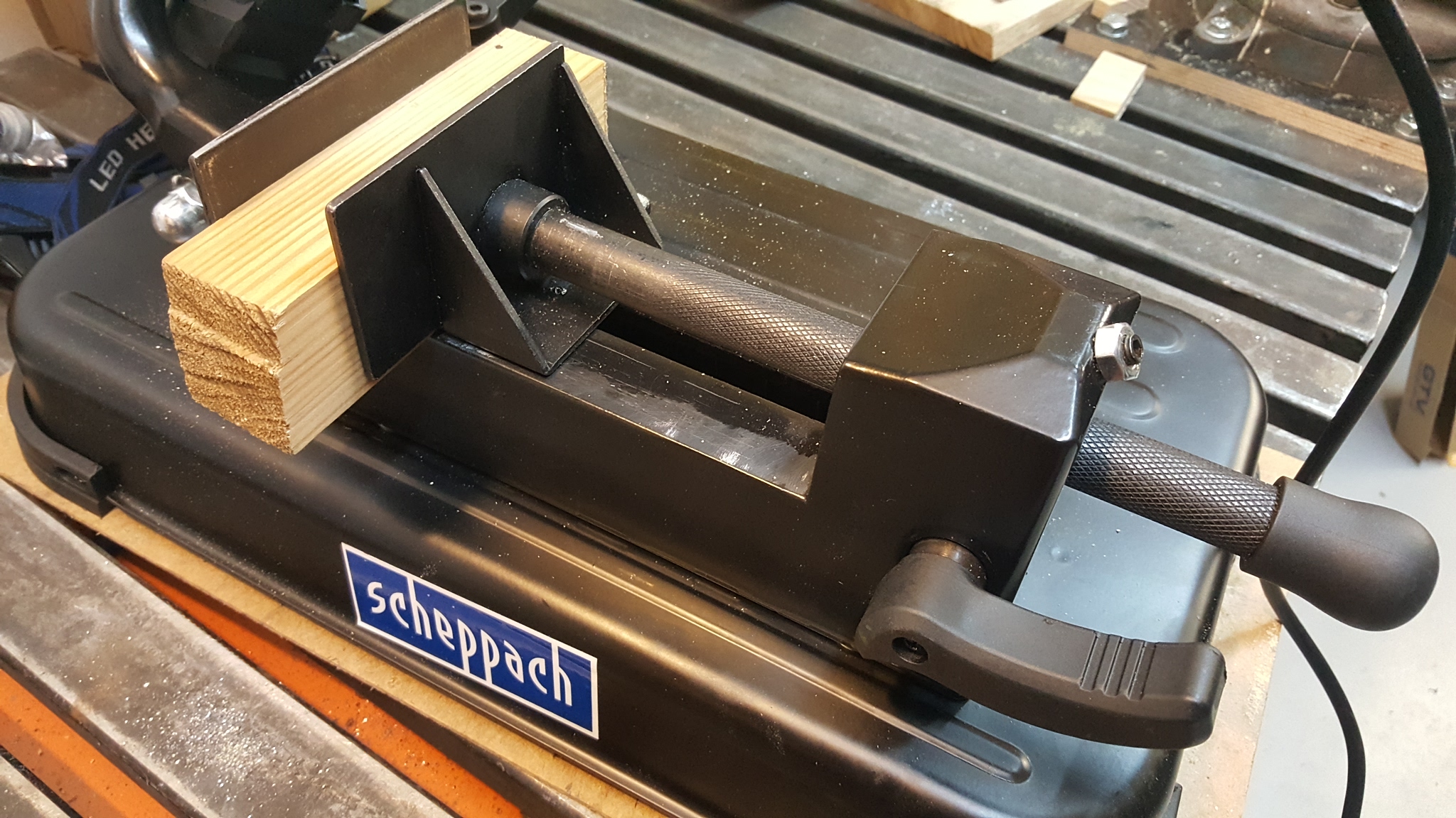

Tak scheppach MBS 1100 pásová píla včera dorazila.
Prvé dojmy sú pozitívne. Prevedenie vyzerá byť solídne -hlavný materiál je zliatina hliníka, detaily píly sú dotiahnuté, nič nebúcha, neklepe. Pílové pásy sú v balení dva M42 13x0,65 10/14 tpi (zubov na palec). Stojan je ocelový výlisok ale z hrubšieho plechu.
Detailom na zamyslenie je zverák na uchytenie materiálu. Je to tiež odliatok zliatiny hliníka. Pokus o rýchloupinák relatívne vyššiel, ale takéto veci sa robia na štvorhrannom profile a nie na gulatom, kde to rýchloupnutie nemá až takú prídržnosť. Moc tomu neverím, hoci ten gulatý profil je radlovaný. Uvidím časom, v prípade potreby je ľahké prerobiť na trapézovú tyč. Určite celý zverák potrebuje trochu práce aby bol spolahlivo funkčný. Najhoršia je asi vôľa vo zvislom smere posuvnej čeluste.
Otočné rameno je tiež dosť tuhé, sila jeho sklápania sa reguluje maticou na otočnom čape, pod ktorou je axialne ložisko. Bohužial nieje kryté, čo považujem za slabý článok mechanizmu, preto je to potrebné ho hneˇzakrytovať nech do neho nepadá bordel.
Samotný beh píly je kultivovaný a píla nieje taká hlučná ako by sa dalo čakať od uhlíkového motora. Beh pôvodného pásu je pekný, ale kvalita zvaru nieje dostatočne precízne vybrúsená, takže to trochu počuť keď zvar prechádza cez vodítka a samotným materiálom.
Som rád že som nekúpil tú z Lidla. Je evidentné že pri lacnejších veciach tie peniaze niekde musia byť ušetrené, hoci aj táto píla je tiež z tých lacnejších.
Pás som zabiehal do plného materiálu čo som mal - gulatina 20mm - asi 5 rezov, pásovina, nakoniec jakel pod uhlom 45 stupňov. Rezal som všetko jemne, rovnomerne, so silou do rezu menšou ako by vytvorila píla vlastnou tiažou.
Nikdy v živote som nevidel tak krásny, rovný a presný rez železa. Na označenie uhlov na plechu (značky sú vylisované do plechu) sa nedá spolahnúť, treba vždy kontrolný rez. časom by som si nalepil vlastnú mierku s označením uhlov a s nastavitelnou šípkou na kalibrovanie.
Viem že mnohí tu o pílach vedia viac a majú mnohé skúsenosti, popisujem to len pre prípadných hobíkov, ktorí o podobnej píle možno uvažujú. Je jasné že keby som pridal 70 eur naviac, mal by som o triedu lepšiu pílu Gude MBS 125 s lepším zverákom a silnejšou konštrukciou, ale táto si myslím že mi bude stačiť.

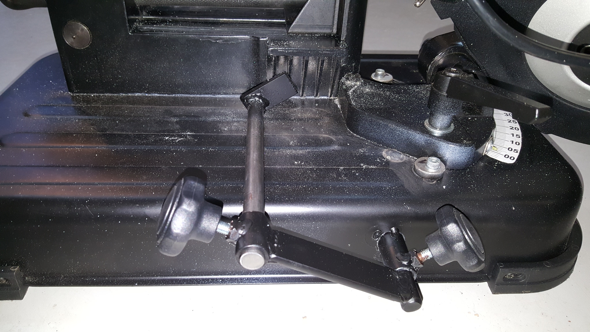

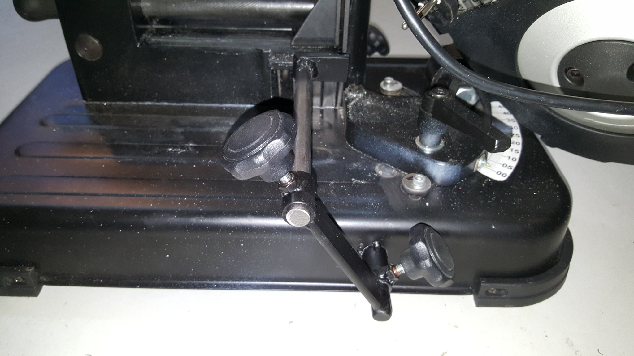

No dnes som dokončil poslednú plánovanú úpravu stojanu. Ide o doraz na opakované rezy.
Základom je železná rúrka 3/8 na plyn ktorá nemá vo vnútri pozdĺžny zvar. Do bokov podstavca som vyvŕtal dve diery 18mm do ktorých som rúrku vložil tak aby prečnievala asi 2.5cm do strán. Trochu trebalo obrúsiť výstuhy čo prekážali zasunutiu. Na konci rúrky sú navarené matičky na aretačné šruby. Rúrka je k podstavcu privarená, zároveň som ju privaril aj k výstuham a dorobil pár posilňujúcich zvarov tu a tam....
Do tejto rúrky vojde pekne (sama sa v nej nepohne) ťahaná tyč 12mm,ktorá prečnieva rúrku o 2.5cm. Na pravej strane je kolmo k tyčke privarená pásovina s aretačným prstencom do ktorého ide ďalšia tyčka 12mm smerom nazad ku zveráku..
Tá je ukončená krátkou pásovinou (uvažujem ešte do nej narezať závit M6 na jemné doladenie). Keďže na dolnej hrane rezaného materialu vzniká malý otrep, takto je možné nastaviť doraz na zvislú hranu.
Na ľavej strane dolnej tyčky je tiež aretačný prstenec aby sa spodná tyčka neposúvala keď netreba. Ale otáčať sa môže, čo vytvorilo akýsi pánt, ktorý umožňuje sklopiť mierku po nameraní dole bez stráty nastavenia. Je lepšie keď sa mierka nedotýka materiálu pri rezaní.
Hornou tyčkou je možné pokryť večšinu rozmerov 0-30cm. Pre ostatné nastavenia rozmerov a až po 60cm sa odistí ľavý aretačný prstenec a spodná tyčka sa dá vysúvať. Zaaretuje sa koliskom na spodnej rúrke. Prípadne sa môze preložiť aretačný prstenec na tyčku na pravej strane a bude slúžiť ako doraz a tyčka sa nechá otočna.
Celý tento dorazový mechanizmus sa dá zrkadlovo otočiť na ľavú stranu- napríklad keby trebalo už narezané dielce o niečo skrátiť.
