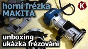

Přišel projekt, kdy se mi hodí tato horní frézka, tak jsem si ji koupil.
Časem (za spousty let), se možná dokopu si splnit sen, vlastnit nejaký ten CNC router, tak na nějaké ty měkké materiály snad bude stačit.
zde video z rozbalování a první zkouška na tvrdém dřevě Hevea:

Když frézuješ hrany, je jednodušší použít frézu s ložiskem. Nastavíš velikost hrany vysunutím frézy, zapneš, opřeš ložisko o hranu a jen jedeš :D

Jako ticha je fakt dost, to me hodne prekvapilo.
Frezu s loziskem bohuzel zatim nemam, protoze jsem vubec necekal, ze si takove naradi koupim, takze fakt vyuzivam frezy ktere byly puvodne urcene na muj strigon mf250.
Jinak klestiny jsou tam dve, 6 a 8
A sila se mi zda zatim v pohode, frezoval jsem uz hranu stolu, protoze mi to prodali dost krive, a slo to v pohode. Teda jel jsem postupne na petkrat jednu hranu, protoze to tvrde drevo a tloustka 40mm je fakt dost. Navic to jeste moc neumim, takze na jistotu.
