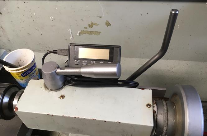

Vyměnil jsem svou také za delší a ohnutou - už se netluču pořád o tělo koníka (neohnutá šla pod úroveň lože, blbě na ni šlo dosáhnout a šprajcovala se o zadní kryt)
soustruh CJM250
(Pepa Žhář se pochlubil svým novým excentrem ... ) CJM 250 to má v základu, ale stejně jako u Pepy je to krátké. Koukal jsem na "velké" soustruhy, mají páku o dost delší a zahnutou

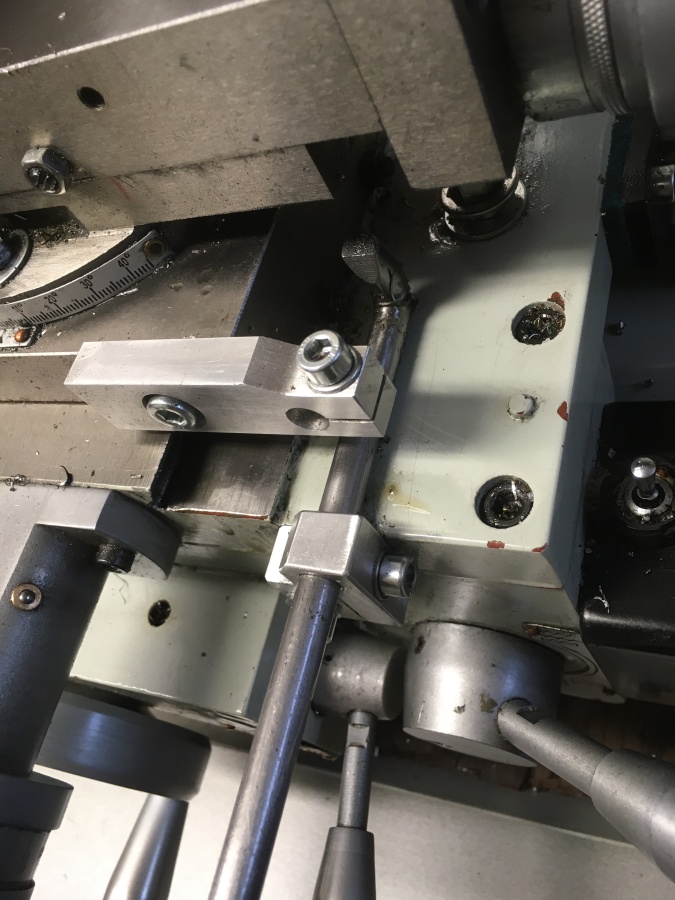

jo, díky, těsně před fotkou jsem ten kousek hadrem otřel
tam kde je dost litiny, tak klidně dírku přidám.
závitové hodinky - chvilka laborování s tabulkou vyústila ve dvoje hodinky - tedy nepřehazuji kolečka, ale celé hodinky - a tedy i dělící kotouček.
Pak to pěkně vychází pro 20-zubé hnací kolečko s číselníkem po 90st a 21-zubé s číselníkem po 120st - viz tabulka
vyráběl ... originál jsem nesehnal, navíc v místě kam se dávají mám ovládání a nechtělo se mi to předělávat. Hodinky jsem dal vlevo od suportu a protože jsou sundávací - tak to nemusí vadit.
