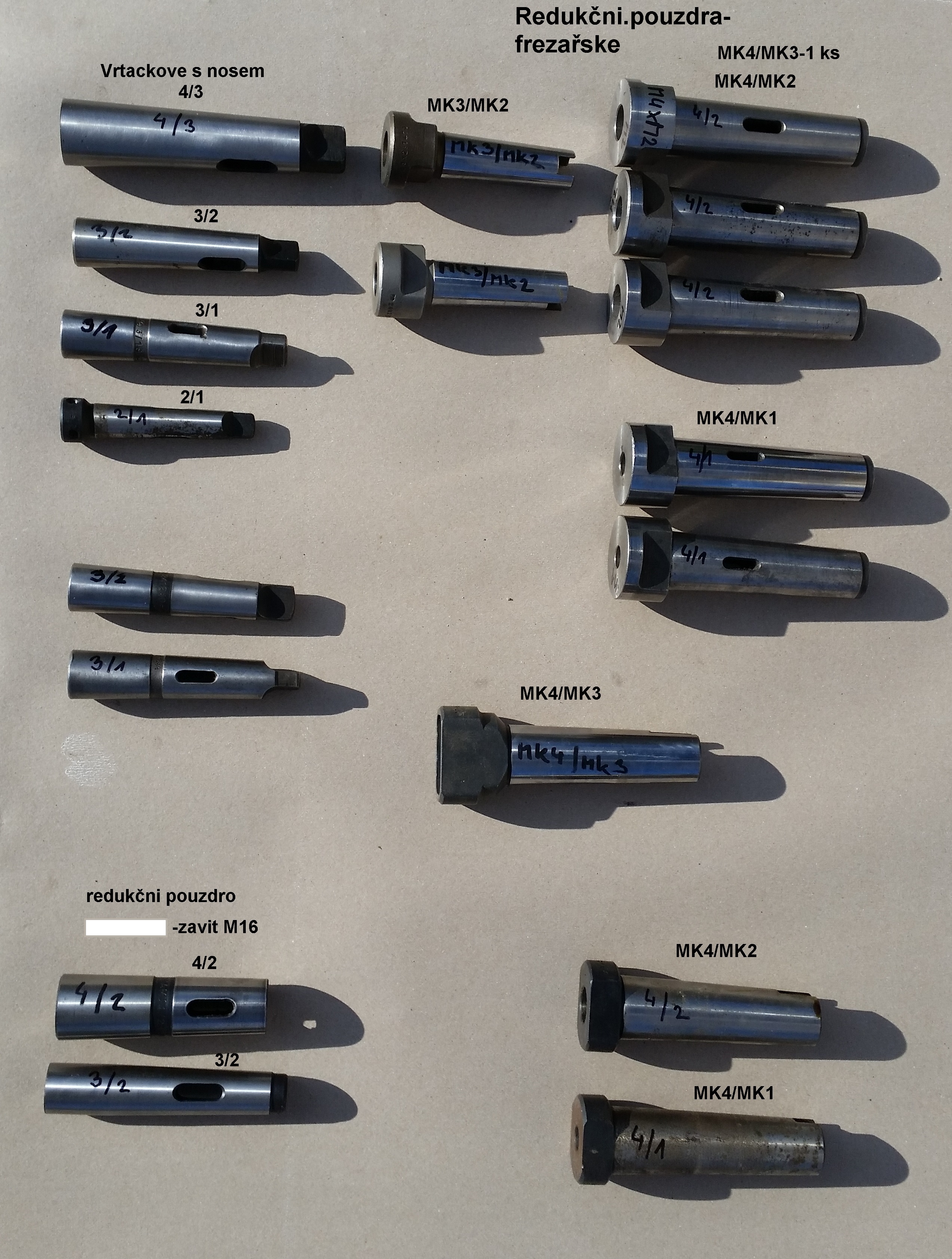

Zdravim,
Mam taky problem, ze som do frezky zasunul frezarske redukcne puzdro MK4 na MK3 a teraz ho odtial nemozem vytiahnut, lebo skrutka co ide z vrchu vretena je tensia ako otvor v tom puzdre.
Poradte nejaky napad ako to odtial vybrat.

Reverzní kladivo s nosem.

crickett píše: 11. 11. 2019, 11:13 ....ze som do frezky zasunul frezarske redukcne puzdro MK4 na MK3
tohle ale není frézařské redukční pouzdro Mk4/Mk3
tohle je frézařská redukce :wink: pokud jsi to tam navalil hodně a bylo to pěkně očištěný, tak to pujde hodně blbě, jinak ale mám taky takové a mají v čele otvor se závitem, přes něj bys to pak mohl vytáhnout

tak snad to ma zavit ..strc tam zavitnici a bum ..at z jedne nebo druhe strany a jak psal tumlik je to
redukce....
pokud je to redukce bez zavitu tak nejlepe si udelat pripravek -roztahovak (stahovak)jinak je to porod

Taky se mi to kdysi stalo, když jsem si takovým pouzdrem potřeboval pomoct.
Ze spodu prostrč dlouhej šroub, ten největší, jaký ještě proleze otvorem v pouzdru, šestihranam nahoru, zahákni a se zhora ho potom můžeš vyrazit. Tak jsem to udělal já a šlo to.

Take puzdro som pouzil presne ako je na mmojom obrazku .. a ziadny zavit tam nieje..
Na co sa toto moje puzdro pouziva ??
