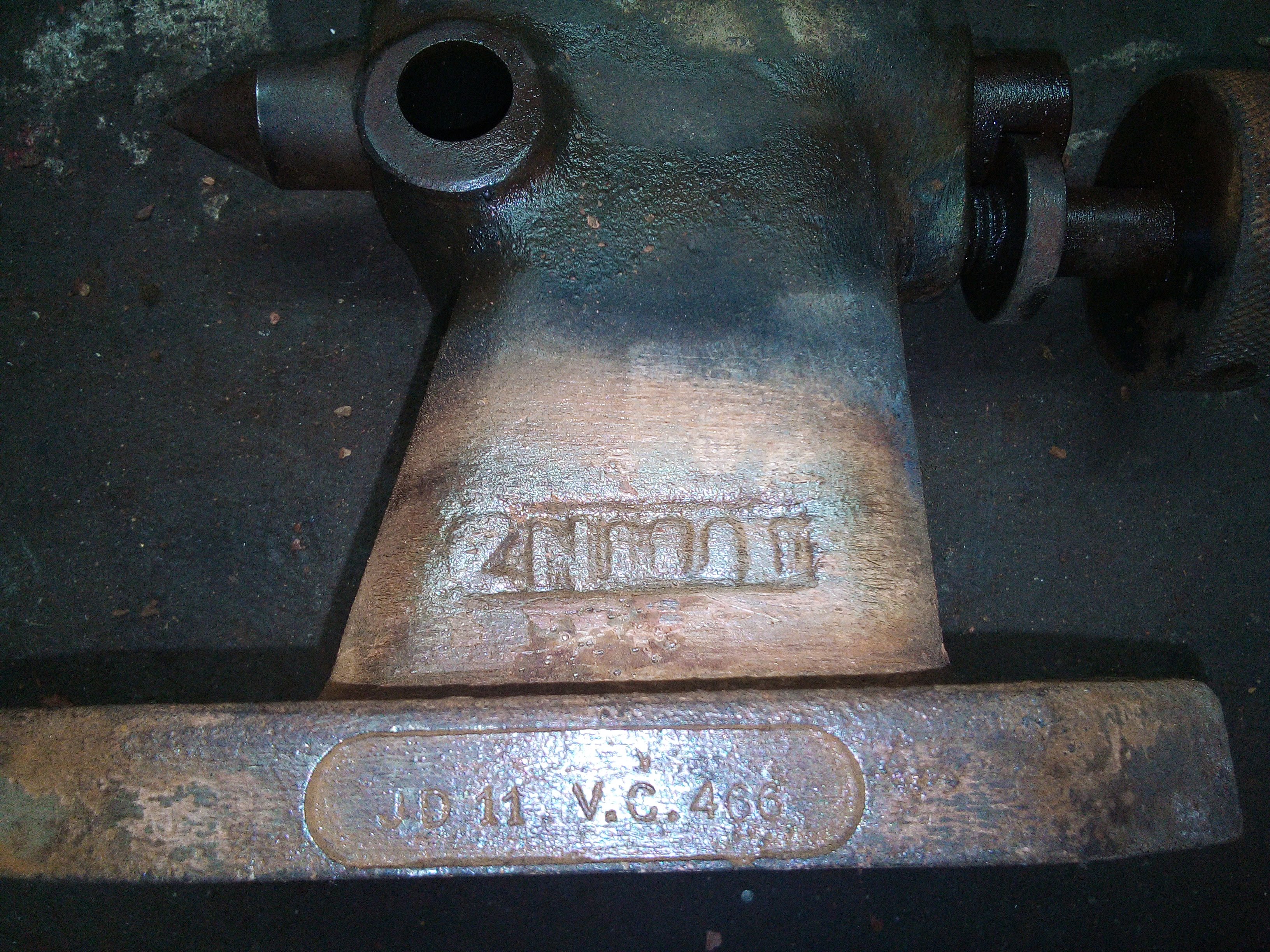

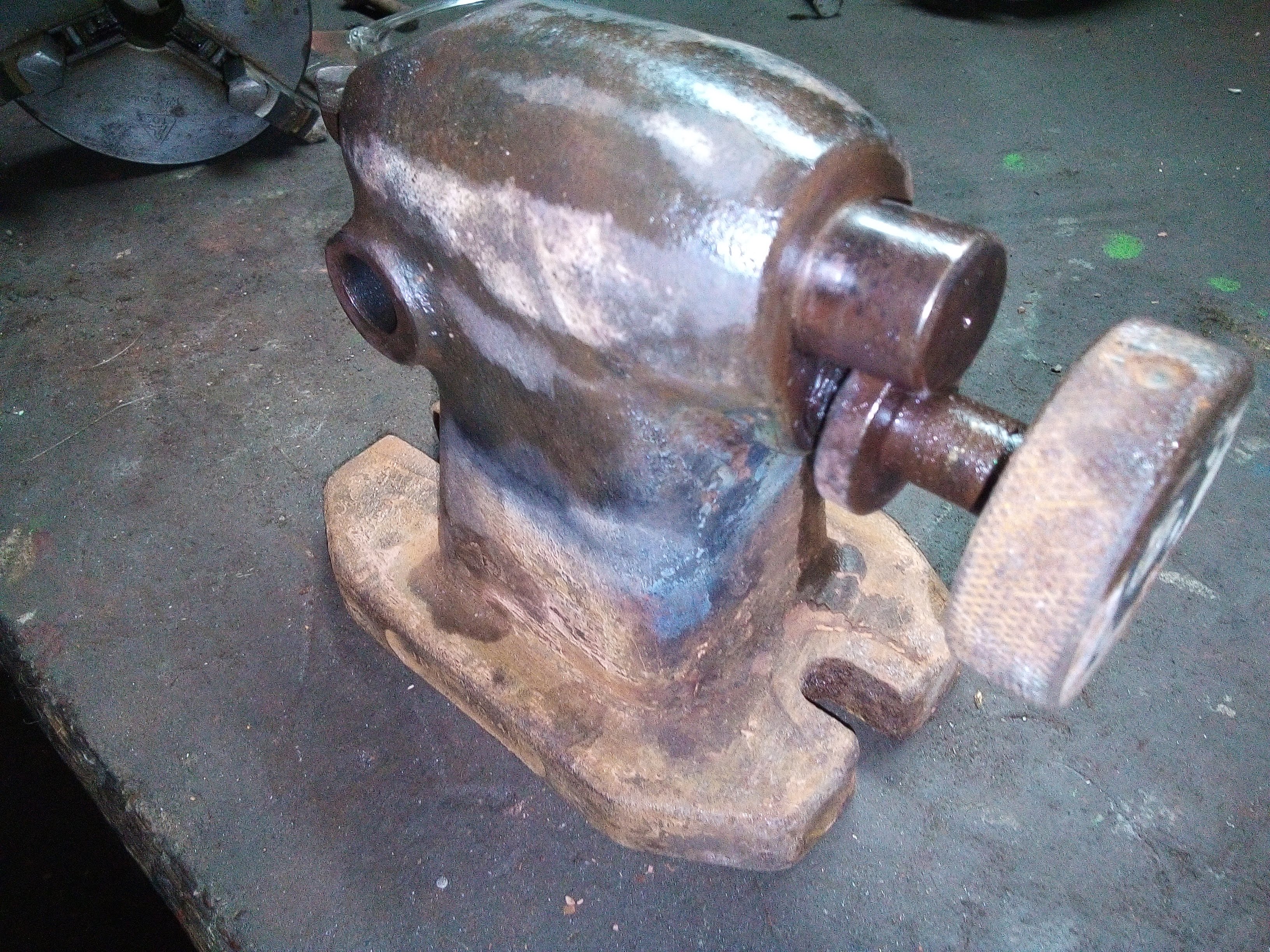

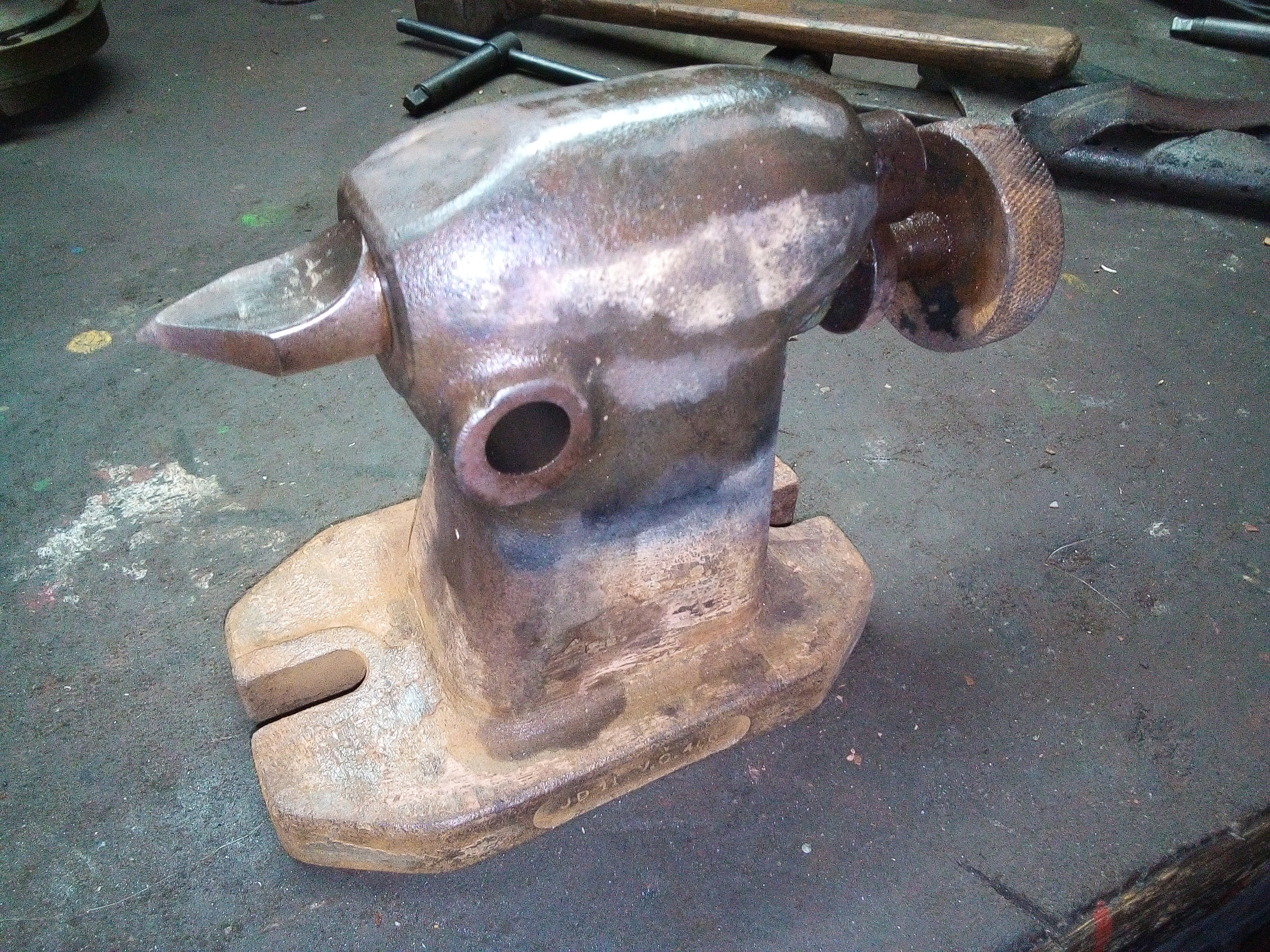

Zdravim místní znalce, chtěl bych se na Vás obrátit s dotazem. Pozná někdo z čeho je tento koník? Není to životně důležité, ale spíš jen tak ze zvědavosti. Předem děkuji.

patří k frézařské děličce

Aha, díky. Nato bych ho chtěl přesně použít, sesmolim nějaký uložení na univerzálku a budu mít děličku na frézku, jen tak po domácku. Ještě se chci zeptat, proč se dělají špičky často takhle ofrézovaný? vidim to celkem často.

Když budeš mít něco slabého, tak aby ses dostal až do čela. Na bruskách kvůli výběhu kotouče...

dabu píše: ↑14. 11. 2019, 6:05 Aha, díky. Nato bych ho chtěl přesně použít, sesmolim nějaký uložení na univerzálku a budu mít děličku na frézku, jen tak po domácku. Ještě se chci zeptat, proč se dělají špičky často takhle ofrézovaný? vidim to celkem často.
to není ofrézovaný, to je tak originál, pokud budeš např. frézovat v hrotech a dno drážky se bude blížit ose, tak ten nástroj musí někam vyběhnout, stejně tak na brusce na kulato aby měl kam vyběhnout kotouč, nebo u soustružení atd.
špičku na důlek tam máš komplet, ten zbytek je ti na nic :wink:

Ahoj, prakticky stejného koníka jsem tu prodával před časem i s děličkou a koupil jsem ho kdysi s BN 102
