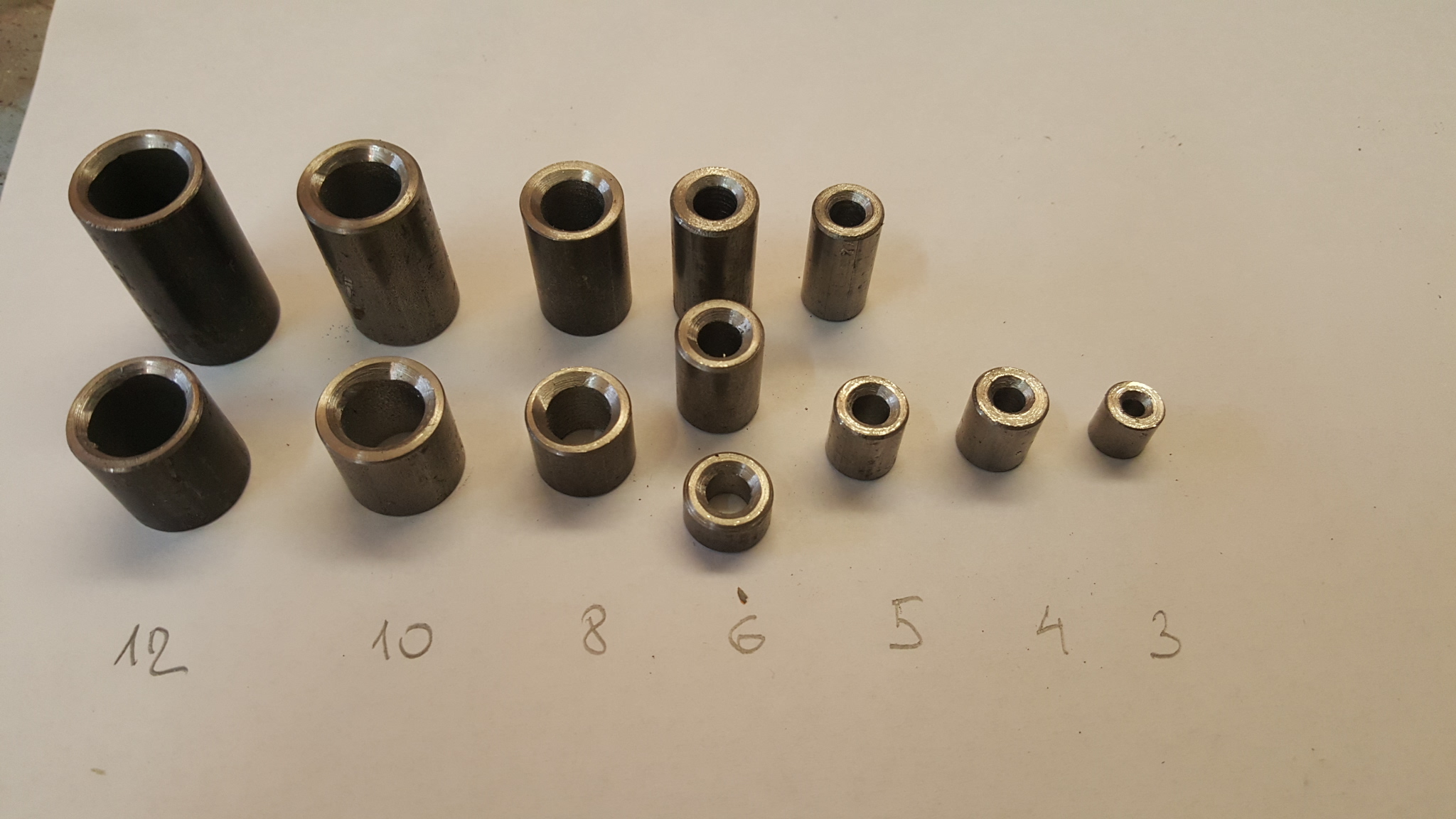

No nedalo mi to a vyskúšal som ten orez šrubiek. Funguje fantasticky hlavne na rovnaké dĺžky.
Pre zrezanie šruby M5 60mm na 50mm bolo vysunutie už príliš a rezonovalo to. Funguje tam aj spósob kontramatky na skrátenie vyloženia, ale je to zdĺhavé. Preto som vyrobil dištančné valčeky ktoré sa rýchlo nasunú na šrubu podľa potreby a dotiahnú sa ako na videu. Dosiahne sa tý výborná opakovatelnosť. Taktiež sú dištančné valčeky dobré pokial sa jedná o šrubu s čiastočným závitom
Prípravok je z jaklu 40x20, dlhý 17 cm. Na jednej strane sú závity 3-12mm v pásovone 5mm hrubej. Na druhú stranu som privaril pásovinu 30x8 pre prípad potreby nejakých ďalších rozmerov závitov.
Výhodou je že vyšrubovávaním sa závi sám prečistí.
Urobil som aj konusové zahĺbenia pre šruby so zápustnou hlavou.
