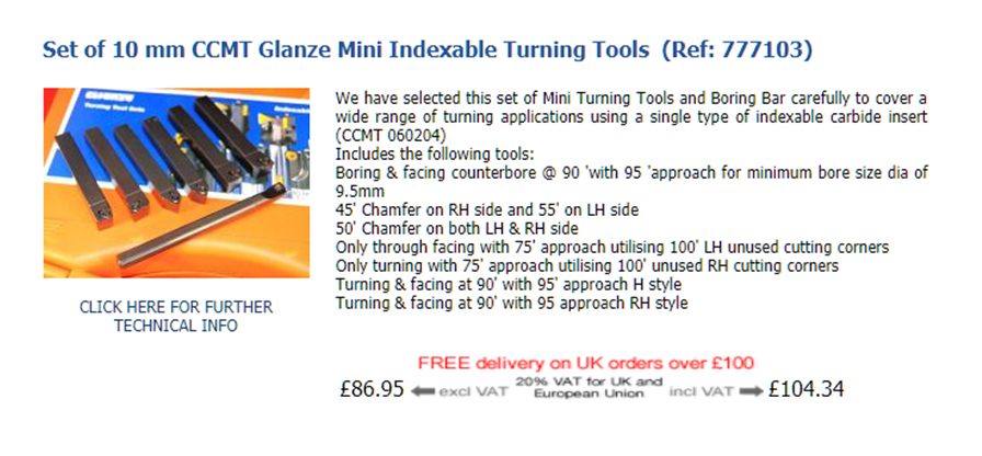

Jaký typ destičky do těch držáků jde? Šla by do toho destička CCMT060204?
Díky za info.
turnigy
Příspěvky: 1762
Registrován: 2. 9. 2018, 6:13
17. 11. 2019, 9:32
Ak myslíš tie z unimaxu, tak tie sú na plátky CC..0602.. , takže CCMT060204 tam bude pasovať.
Ale radšej by som to kúpil po jednom z číny, jeden ten držiak stojí cca 5€ aj s poštou

Ja nevidím dôvod kupovať na doma nejaké značkové držiaky, možno do diery, ale na vonkajšie sústruženie stačia aj tie čínske. Napríklad ten držiak na ccmt0602 za 5€ funguje až prekvapivo dobre. Dal som ho do veľkého sústruhu a v pohode bral šponu na pol plátku, ešte ju aj pekne drvil :lol: takže v nejakom minisústruhu musí vydržať naveky.
Jediné činske držiaky, čo by som nekupoval sú tie upichovacie. Normálne som upichoval s emulziou, pekné zakrútené špony, zrazu počujem chrupnutie a polovica držiaku je vo vani na šponu :lol: kúpil som druhý držiak a zasa sa mi stalo to isté. Dokonca som ho mal radšej trochu nad stredom, nech mi ho nevtiahne do rezu, tak neviem, kde sa stala chyba.

Jsem trochu skeptický k významu toho či onoho povlaku. Ve velkoseriové výrobě se to možná projeví, ale musí být naprosto konstantní řezné podmínky /otáčky posuvy/ a vliv už má i jestli má chladicí kapalina 5% nebo 7 % koncentraci.
Zkušenost s upichovacími držáky (z ALI) je různá. Bacha na ty klíčky /viz fotka/ ten plast může být dost křehký. Prasklo mi to a rozerval jsem si palec.
Plátky mě dost zklamaly. Na seriové práci jsem vyndal plátek Sandvik DCMT 07 a nahradil ho ALI. Okamžitě se vylomila špička. Další to samé ! Dal jsem tam zpět Sandvik a pokračoval v práci. Je li mizerný karbid povlak to nespasí.
Velmi dobrou zkušenost jsem udělal s upichováky TaeguTec //konkrétně plátky TDC2 TT9080//. Držáky dělají nejmenší 16*16 tak je musím upravovat na 12*12, ale jinak zatím to nejlepší s čím jsem se setkal.
Určitě bych nedával nástroj nad/pod osu - to je chyba. //není li na to výslovně konstruován//

jj unimax ten jen nase.. na max, je tady někde vlákno se zkušenostma...
Předražená čína, tak to raděj přímo tam...
On zde ale Engineer obdobné pidi držáky dělal a nabízel viz. viewtopic.php?f=8&t=8061&hilit=dr%C5%BE ... &start=105 nebude to ještě aktuální? Zde bych začal :wink:
Obrázek
Obrázek
Obrázek
