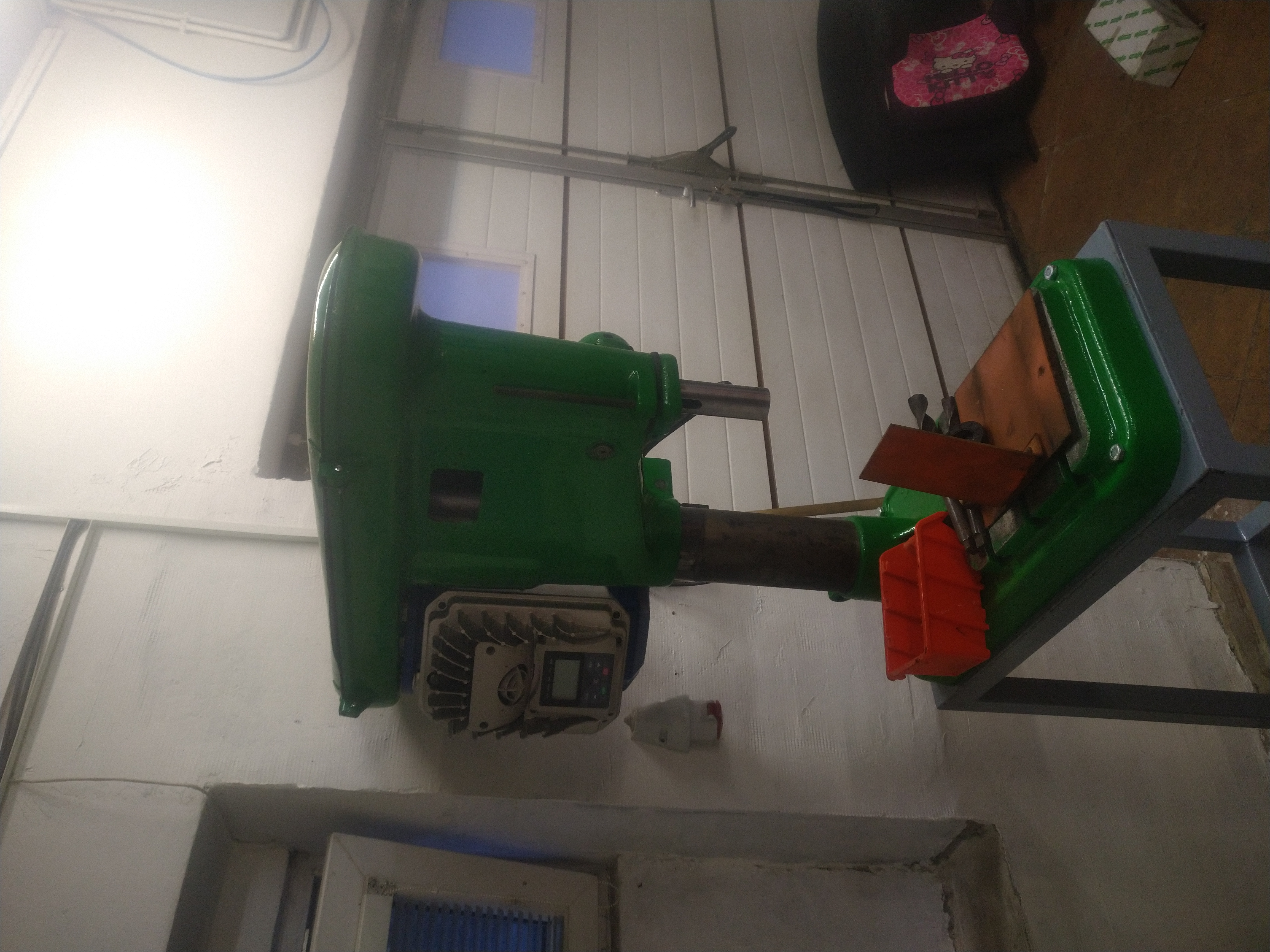

V Heltosu budou mít houbeles, protože to podle fotek není V20A nýbrž V23A.
A její výroba byla ukončena.
Takže bude nutné si poradit s výrobou dílů sám.

Tak je to ještě trošku jinak.
Průmyslový kombinát Dačice dělal mimo jiné vrtačky V20A (stolní s převodovkou a posuvy)
V23A (sloupová bez posuvů a s přesouváním řemenů)
A pak ještě úplně nesmyslně jednu, která je v podstatě V23A, ale stolní provedení a nese označení také V20A.
Heltos převzal výrobu vrtaček s převodovkou a posuvy. Převzal V20B, VS20B, VS32B a řadovou VN20B, která se teď jmenuje VR4/20B. Ještě mají V20.8 Canis, ale ta je jiná a řekl bych, že je s variátorem.
Celý problém nastal asi v tom, že si tu asi všichni od začátku mysleli, že máš tu s převody ozubenými koly.
Já si to taky myslel do doby, než si dal fotky.
A na ty skutečně díly sehnat lze u pana Kolmana. Akorát jak říká Elbarto, třeba zrovna řemenice stojí 3600 bez DPH a kdo má starou vrtačku označení "A" tak musí koupit obě jelikož nové "B" měly už 3 stupňové. Pak nesouhlasí štítky.

Aha, takže vlastně mám jiné označení já se řídil podle štítku, který tam byl a to bylo to V20A. No řemenice nechám vyrobit u někoho a teď jen koupím nové gufero zjistím kolik oleje a jaký typ a budu to moc dát do kupy.

Myslím, že tento stroj ani olejovou náplň nemá.
Ložiska v pinole jsou mazané tukem a to je vše a ten simmering je tam jen kvůli vnikání čehokoliv do ložisek.

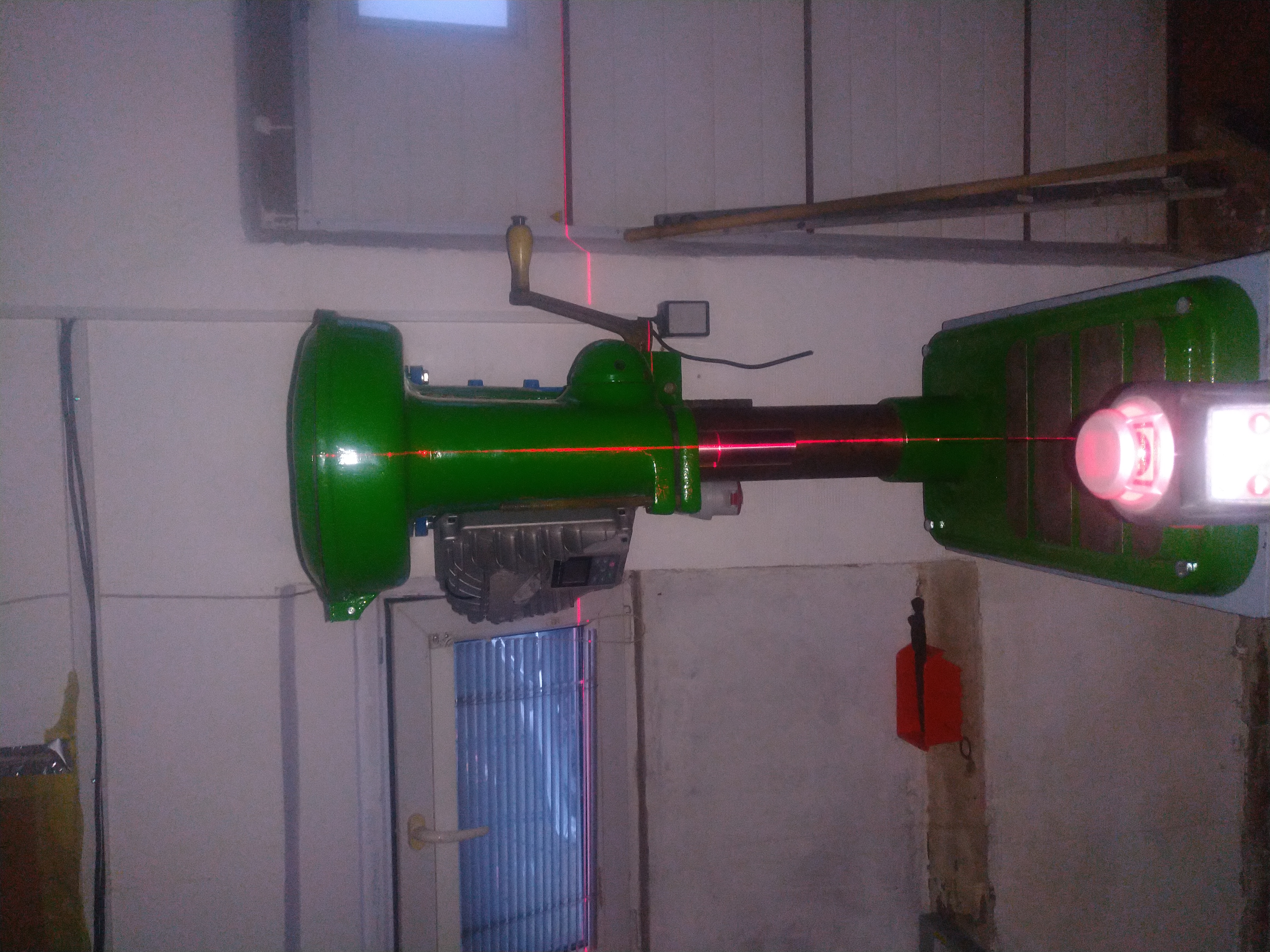

Tak sem pomalu dodelal nakonec sem zmenil motor a zbyvaji dodelat kryty na bokach nacvakat stitky a zapnout :D

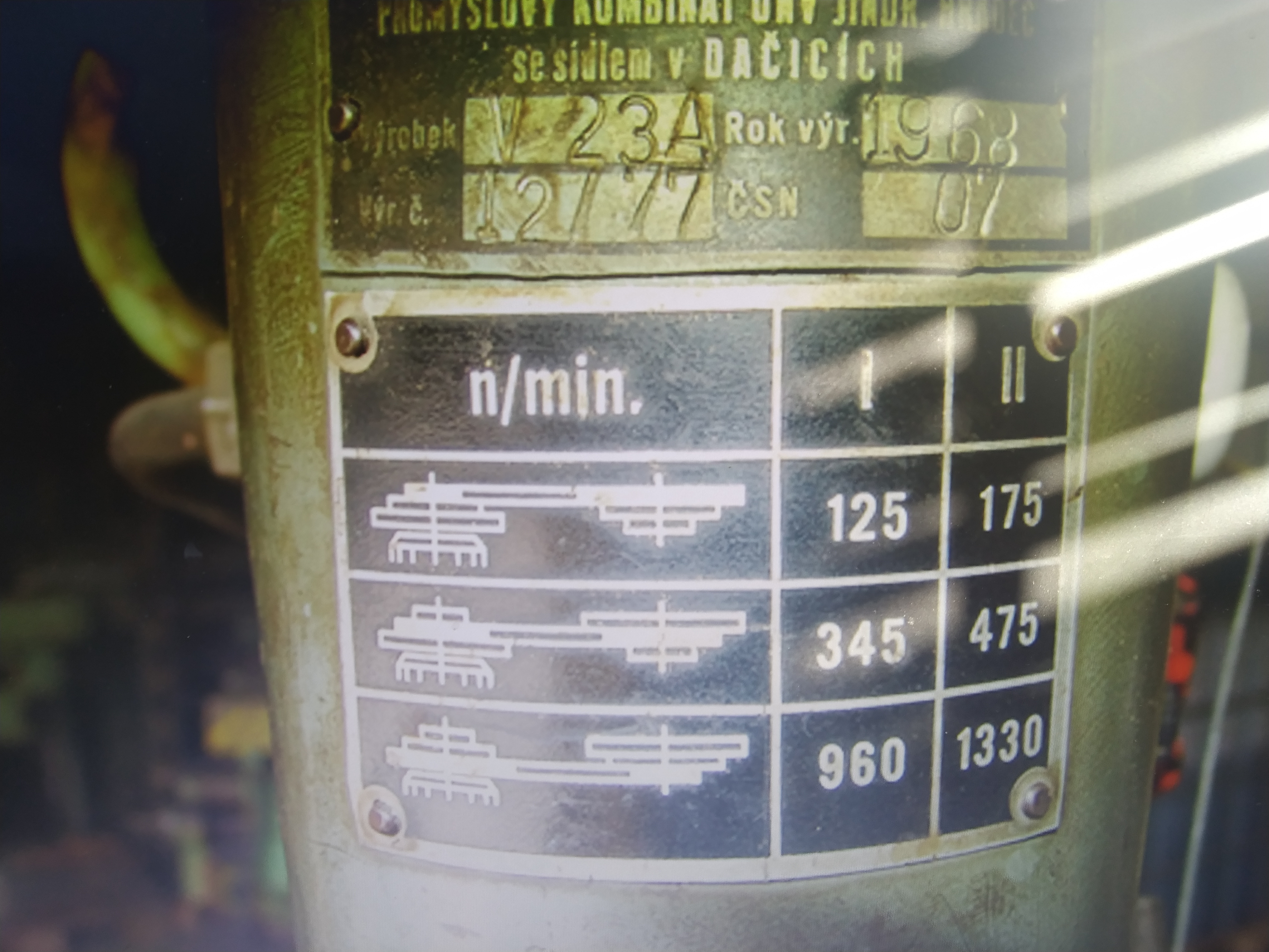

Ahoj, nemáte někdo prosím štítek otáček vrtačky z posledního příspěvku? Mám identickou, ale bez štítku a nikde není k dohledání, nebo neumím hledat. Vrtačka má přehazování řemene - 3 pozice. Díky moc

Díky moc. Jen moje verze má pravý - levý chod, tak předpokládám, že bude platit 1. sloupeček...

Treba pozriet stitok na elektromotore.
Ak je tam originalny motor bude dvojotackovy. Akurat niekto zrejme vymenil spinac za reverzny.
Moze byt, ze tam budes mat prvu radu otacok alebo druhu, podla toho, ake je motor zapojeny.
