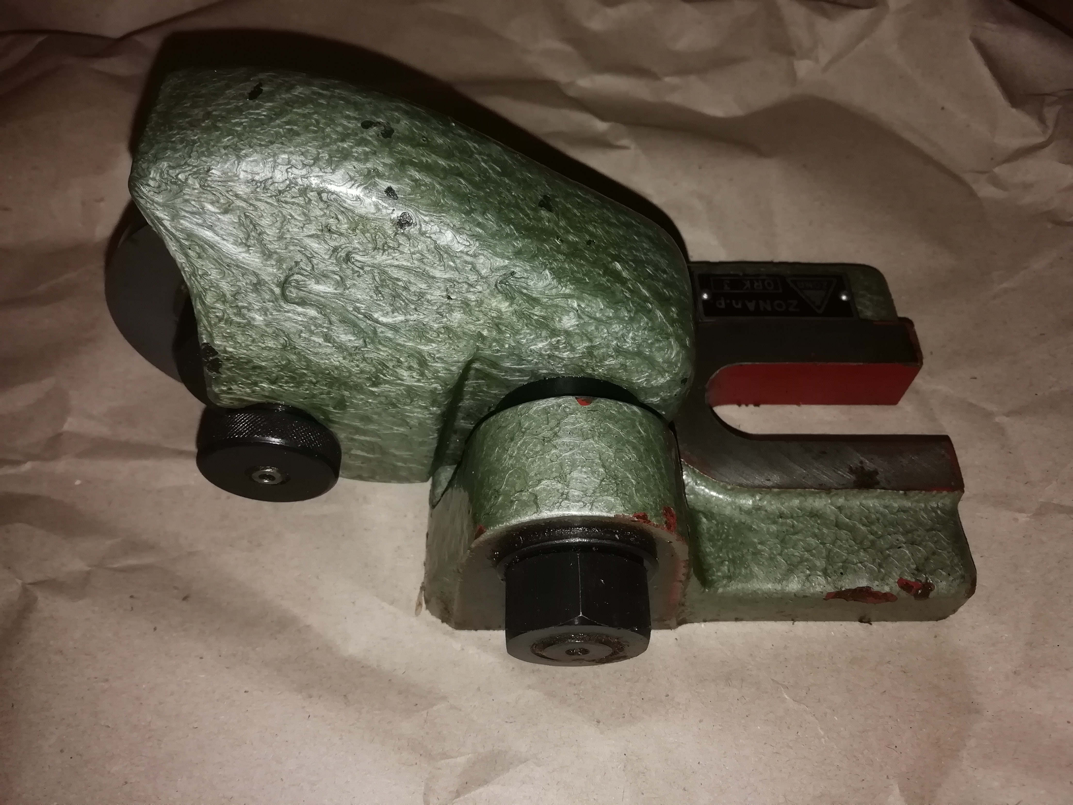

Dobrý den,
prodám bezdiamantový orovnávač ORK3.
Cena 1 300 Kč nebo nabídněte.
Děkuji

23. 11. 2019, 11:02
Dovolil bych si uvést na pravou míru popis. Jedná se o bezdiamantový orovnávač ORK3, který slouží právě jako náhrada diamantových orovnávačů pro rovinné a hrotové brusky. Kolečko je vyrobeno ze slinutého korundu.

zdravím,
ako sa to používa?
dajú sa do toho kúpiť ""náhradné kotúče"

shower píše: 24. 11. 2019, 6:11 zdravím,
ako sa to používa?
s pozdravom
dost pochybuju spíš haluzorně z nějakých skladových zásob a i tak jen s "tvarem" který se dělal v té konkrétní firmě, ta zamačkávací orovnávací kladka kopíruje svůj tvar do kotouče, používá se to na hrubovací broušení v nějaké sériovce ,na doma si to nedovedu dost dobře představit :)

24. 11. 2019, 7:04
K držáku výrobce dodával čtyři orovnávací ploché kotouče (průměr 70, tloušťka 5) a čtyři boční plechy. Sehnatelný budou stejně jako celej ten orovnávač.

tumlik píše: 24. 11. 2019, 6:42
ako sa to používa?
s pozdravom
Romane,to se nepoužívá jako zamačkávací kladka,je to normální orovnávač,jen nemá diamant.Bylo to jako náhrada diamantu,v dobách,kdy se šetřilo. Nedají se s tím tvarovat profily,ale nějaké specifické použití to mělo. Teď to z hlavy nevzpomenu,ale zkusím to najít..Snad při broušení malinkých vrtáčků v mag. lunetě se orovnávalo jen tímhle..
