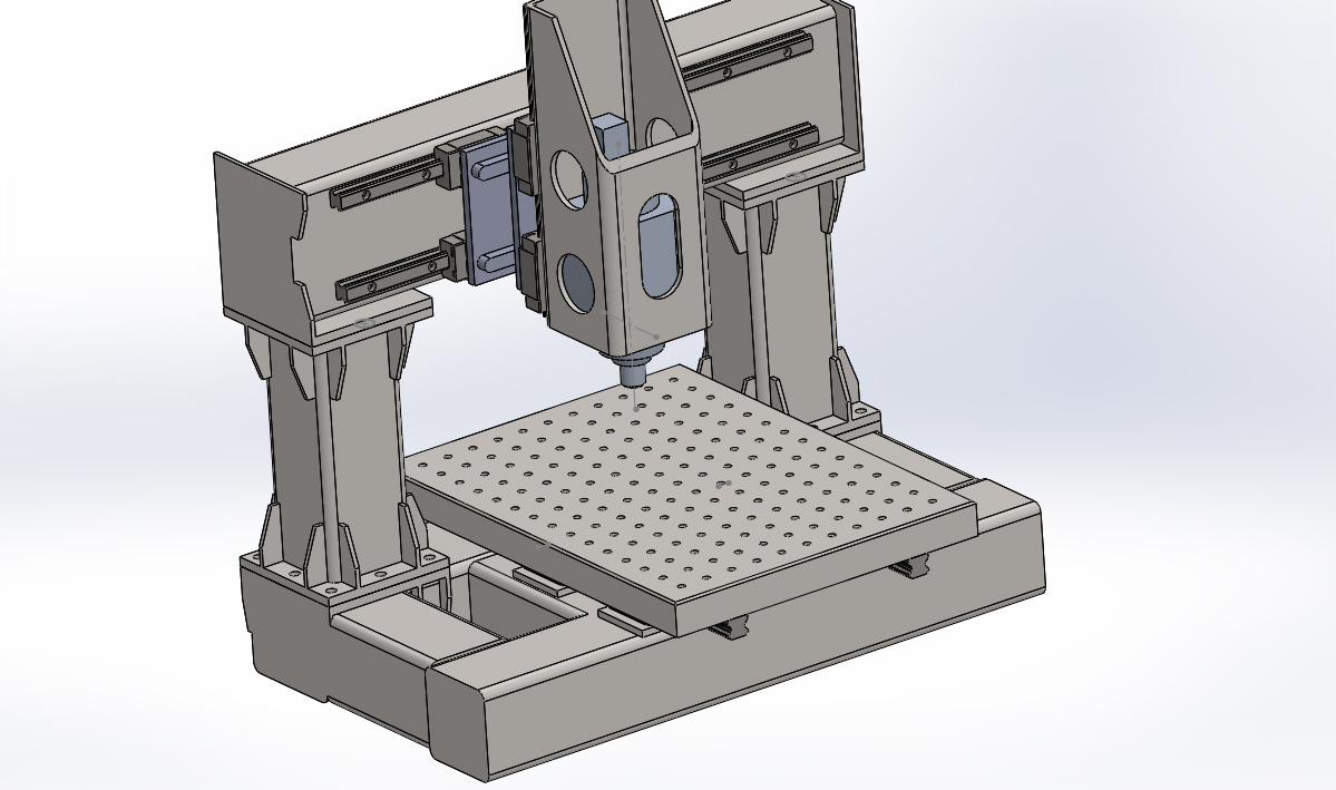

Příspěvky: 10270
26. 11. 2019, 9:23
miv píše: ↑26. 11. 2019, 1:07
Zatím si (cvičně) stanovuji posuvy na 300x300x300 mm. Uvidím, zda to konstrukčně vyjde. Poté. co jsem se díval na ceny lineárního vedení, odměřovacích pravítek atd. , tak pro začátek předpokládám celkovou cenu cca 100 tis.
Pokud to bude portálka s pevným portálem kde bude jezdit stůl a Y+Z, tak těch 300x300 je rozumnej rozměr to Zko bych asi asi ubral na 200 s tím že matka vřetena bude třeba 30mm nad stolem v nejnižší poloze Z.
Lineáry bych dal něco s x dráhama třeba HGH 15 ,kuličkové šrouby 16x5 s dvojitou maticí .
Pokud použiješ jekly tak se sílou stěny 8-10mm rozměr třeba 100x100 nebo víc ,no a samozřejmě doplnit výpalky síly tak 15mm.
Kdysi jsem sem hodil čmáranici pro hobbíky kde jsou všechny části snadno vyrobitelný ,ta třeba nějak takhle .
Díky za praktické rady. Něco jsem si přečetl o vyplňování těch nosných jekl profilů epoxy-granitem a zdálo se mi, že by to za rozumnou cenu a relativně snadnou realizovatelnost výrazně zlepšilo dynamické tlumení a možná i statickou tuhost.
Je to dobrý nápad?
Co se týká konstrukce, předpokládal jsem jekly svařované s výztuhami a základnami pro šroubování. Následně vyžíhané pro odstranění pnutí. Asi mám možnost nechat je pak obrobit na velké frézce, kde by dosáhli dobré rovinnosti pro uložení lineárů a kolmosti pro sešroubování dílů. To, zdá se, odpovídá té konstrukci, kterou jsi sem hodil.

Příspěvky: 10270
26. 11. 2019, 10:25
U toho vyplnění jsem spíš pro beton s přípravkem na zvětšení objemu protože pokud se ten beton smrští a odseparuje od konstrukce bude to problém .Pokud se pamatuju tak se tu pár kluků zabejvalo tou výplní a třeba budou ochotný se podělit o zkušenosti.
Jinak si myslím že k tomu přistupuješ v celku logicky .
