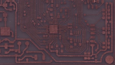

Zrovna s tisknutím plošnáků laboruju. Zkouším lít různé barvy do piezoelektrických tiskáren Epson. Ta barva od ELCHEMCO má v sobě moc velké částice, takže neprojdou tryskou. Mám už teď barvu, která je snad použitelná (leptuvzdorná, projde tiskarnou a nezničí ji, jde potom z plošňáku lehce sundat). Asi poslední zásadní problém, který musím vyřešit je dostatečné krytí. Na vytisklém motivu je vidět řádkování od tiskárny a motiv se potom podleptává. Dneska naředím trochu tu barvu, jestli by se mi ty řádky neslily. Pokud by někdo věděl, jak tiskárnu Epson donutit, aby tiskla všema barevnýma kanálama na 100%, tak dejte vědět. Když si v Photoshopu zadám všechny kanály na 100% tak ta sviňa to nějak přepočítá a tiskne černou a víc nic.

Ty stránky znám. Tady je výsledek dnešního snažení:
ferguson
Příspěvky: 461
Registrován: 20. 8. 2008, 7:51
Bydliště: Žilina
29. 8. 2009, 6:08
co viac treba? ved je to uplne perfektne! a je to vytlacene obyc. farbou?? co to povie na FeCl3???

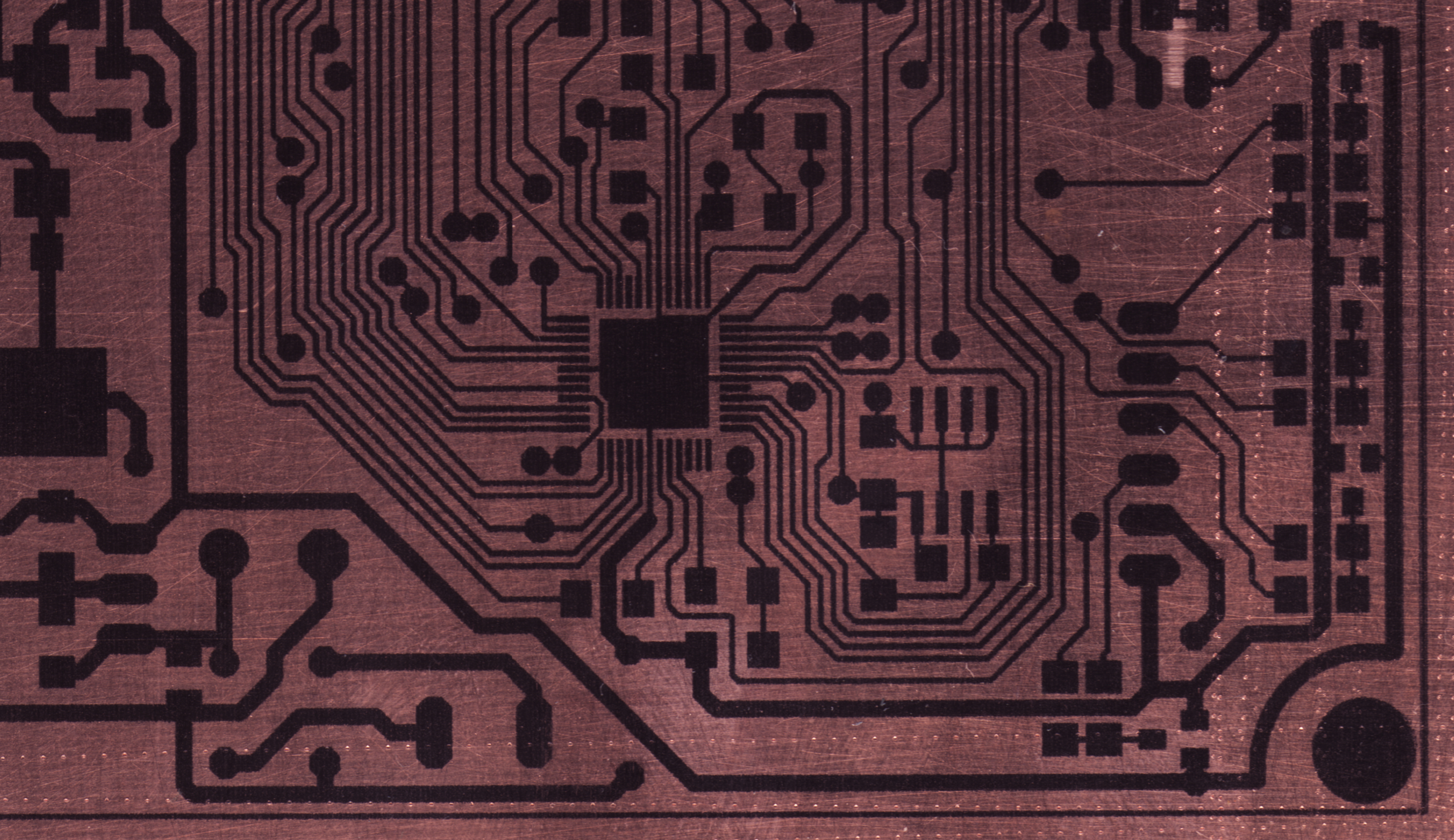

Je to solvent barva, která se používá ve velkoformátovém tisku, přesný typ zjistím. Tady je výsledek po leptání:
.xxx.
Příspěvky: 433
Registrován: 29. 8. 2008, 9:24
Bydliště: cz
29. 8. 2009, 7:54
no idealni to jeste rozhodne neni, zatim tomu chybi ostrost a "spolehlivost"
ps. ... chtelo by to, venovat vice pozornosti priprave povrchu
c.honza
Příspěvky: 76
Registrován: 9. 9. 2007, 11:05
Bydliště: val. mez.
29. 8. 2009, 8:21
Z téhle tiskárny prostě víc vyždímat nejde http://www.epson.com.au/products/inkjet/c20ux.asp nehledě na to, zě je z druhé ruky a už mněla cosi zasebou (trysky byly úplně ucpané a některé se mi k tisknutí nepodařilo vůbec přesvědčit). Příští týden jdu koupit něco nového a lepšího.
k
Příspěvky: 814
Registrován: 12. 8. 2008, 12:00
Bydliště: Kosice SK
31. 8. 2009, 8:31
c.honza píše:Je to solvent barva, která se používá ve velkoformátovém tisku, pøesný typ zjistím. Tady je výsledek po leptání:
Cim ste tu dosku cistili pred leptanim ? :) to je tak 80-ka smirgel ? ;)) Inac vysledok prekvapivo pekny.
