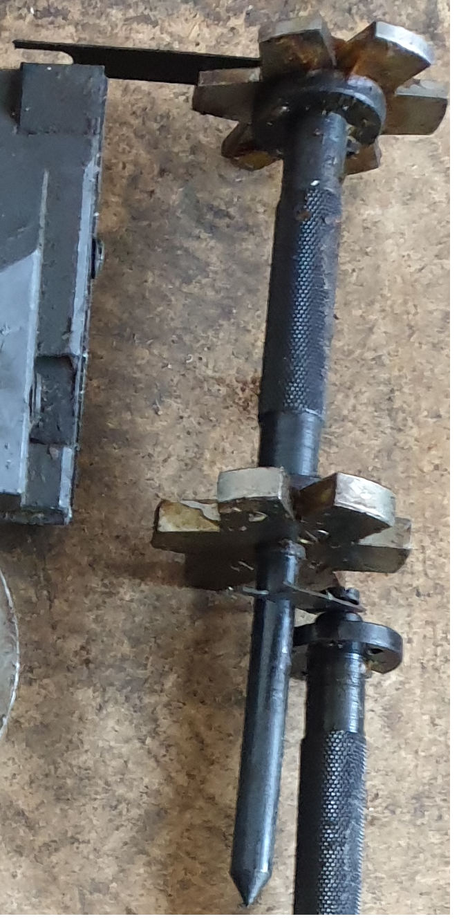

Zdravím všechny. Chci poprosit jestli by mě neporadil někdo kdo na téhle brusce brousí?

Zdravím, mám taký prípravok ako máš na pravej strane ja ho mám na nua 25 nevieš náhodou načo slúži ? Mám ich 5ks a každý je trocha iný a je ktomu plno drobností.

Přípravky jsou pro přímé a nepřímé kopírovací broušení soustružnických nožů. Já bych právě potřeboval vysvětlit jak se ten nůž nastavuje tím trnem v tom držáku. Trn mám jen jeden a asi mě něco chybí. Trochu rozkreslené je to v manuálu, který mám stáhnutý od tumlíka.

Zdravím všechny. Sháním k této brusce tento přípravek. Kdyby ho někdo měl a nepotřeboval moc by mě pomohl. Děkuji.
