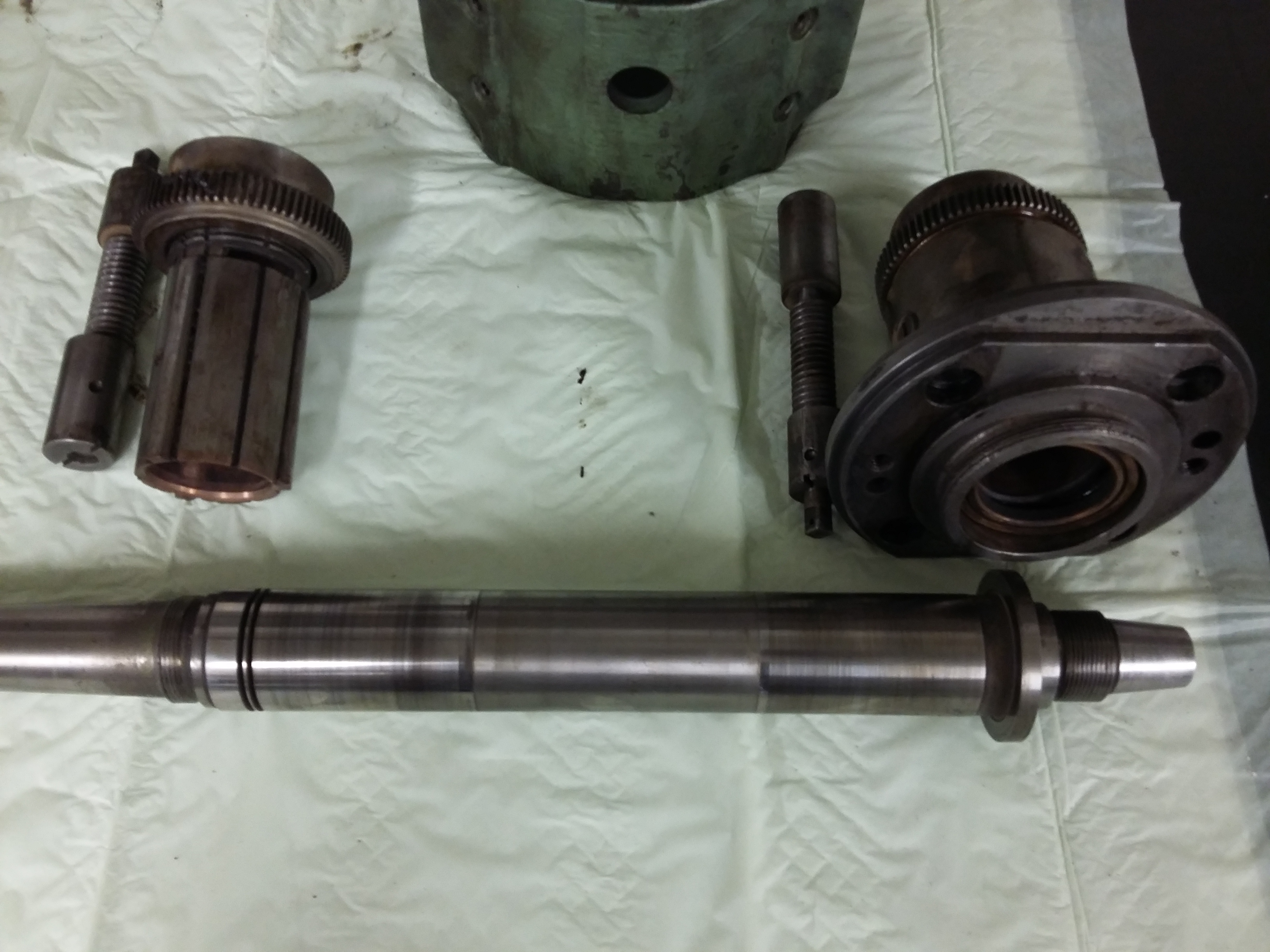

Tak jak jsem psal, tak jsem i udělal a přitáhl jsem brusku Mikromat SFW 200/600 :)
Postupně bude menší rozborka kvůli nastěhování do dílny a taktéž menší očista a výměna olejů. Co jsem tak stihl vyšpehovat, tak vřeteník (pokud je to ten správný výraz) je úplně bez oleje. No co na to říct? Sprostej nebudu, jen doufám, že to tak neběželo moc dlouho :( Hydraulika je zase oleje víc než plná a nakládkou/vykládkou byla způsobena nejedna ekologická katastrofa, protože nádrž není nijak uzavřená.
Manuál nemám a proto nevím jaký olej kam nalejt. Proto do vřeteníku OL-J10 a do hydrauliky OL-J22. Pokud by se to někomu zdálo jako blbej nápad, tak mě prosím zastavte :D Postupně přidám nějaké fotky a poznatky. Zatím to vypadá, že jsem jediný na světě, kdo má tuhle brusku, ale to se může změnit :lol:

Nebyla by do vretene lepsi CUT3? Ten se dava i do SV18 a na ty kluzny loziska by mi pripadal lepsi a mel by mit vysokotlakou prisadu.

Pokud se nemýlím, má to vřeteno na ložiskách....
Petr: pošlu Ti návod na Junga, je to stejný... Já mažu rybiny Glisonem 46kou. Do vřetene J22 s petrolejem. Důležitý je to hlavbě něčím namazat...

Staniku děkuji za odkaz, mám staženo. Jak bude chvíle tak na to mrknu. Dnes jsem se chvíli zase věnoval brusce a začal čistit vřeteník. Naprosto nepodstatná věc je, že se z něj oloupala barva, tak má smůlu. Prostě bude hnusnej :lol: Další a to mnohem důležitější bylo, že z vypouštěcí dírky pro olej vykáplo pár kapek vody, co mě trochu vyděsilo.
Snažil jsem se vyhnout rozebrání vřeteníku, protože na to nemám moc času. Nakonec mi to ale nedalo. Takže vřeteno běhá standardně ve dvou bronzových kónických pouzdrech. Vymezení radiální vůle se děje u předního i zadního pouzdra přes šnekový převod. Pootáčením osy šneku čtyř hraným klíčkem, což mi přijde poměrně inteligentní.
Axiální vůle se ladí přes bronzový třecí kroužek, na který tlačí matice ovládaná rovněž z venku dvouma červíkama. Jeden matici utahuje a druhý povoluje.
Vřeteno i pouzdra vypadají vizuálně celkem v pohodě. Žádné vydření a ani jiné poškození, což je fajn. Vřeteno jsem chtěl obskládat hodinkama a poměřit stav jenže ač to může znít debilně tak jsem nekde prošustroval jednu prizma kostku a momentálně není v mé moci jí najít. Budu doufat, že je v pohodě :)
Co se oleje pro vřeteno týče jsem vycházel z manuálu brusky BPH20 kde se doporučuje olej 1,3-1,5E/50° proto ten OL-J10 ale nechám si samozřejmě poradit.

na bronzové pouzdra s takovým vřetenem existuje přímo vřetenový olej, už jsem to tady několikrát psal, je to právě na tyto aplikace s minimální radiální vůlí a bronzovýma ložiskama, nevím proč tam pereš OLJ 10, u něj je ta viskozita mnohem vyšší takže bys to měl ideálně zředit, aby se to vůbec mezi to vřeteno a ložisko dostalo, ale proč ředit, když se to dá sehnat prakticky za babku :roll:
s tím rozděláváním bych teda osobně počkal, kdybych to dělal já, a nejprve proměřil vůle a pokud by to makalo tak jak má tak bych to jenom propláchl a nešahal bych na to, ono sesadit ty ložiska do stejných pozic a stejných vůlí nebude jenom tak :wink:

Ja mám v sústruhu paramo OLJ 10, priamo na stránke výrobcu píšu toto:
PARAMO OL-J10 – rychloběžná vřetena strojů v textilním průmyslu a vysokootáčková vřetena obráběcích strojů

:roll: ach jo, jakej soustruh, co je to za soustruh, jaké tam jsou ložiska, jaké to má PROVOZNÍ otáčky to vřeteno???? lejte si tam co chcete, klidně oblíbenej motorák protože se dává do aut, každý ho má fůru doma a to je přeci fajn, protože je to zadarmo..... jako bych nic nenapsal :D

Romane a měl by jsi prosím nějaké označení toho oleje? Abych to nemusel zdlouhavě hledat, protože bych to potřeboval ještě dnes objednat díky. Jak jsem to tady psal ten OL-J10 byl víceméně odvozený z manuálu BPH 20 a doporučený na oleje.cz Jinak osobně se mi do rozebírání ani trochu nechtělo, ale ta voda v tom vřeteníku mi nedala spát. Pokud by vřeteno orezlo v pouzdrech, tak by to nejpíš moc dobře nedopadlo. Vím, že to bude oser.

pohledej Cut3
