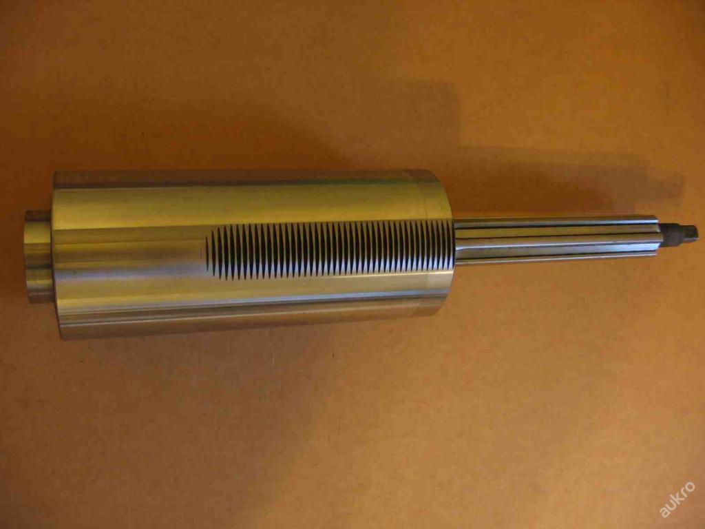

Ahoj, o této hlavě...

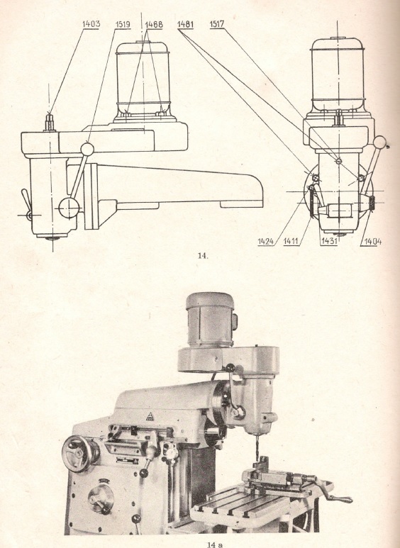

K FNGJ....

Převod bude asi ve skříni tělesa..

jj --ono asi spravny nazev by mel byt zrychlovaci hlava.(pokud je to ta z prvniho postu).-a zase moc prevodu tam nebude max jedno soukoli..(nekde jsem to vydel rozebrane..aspon myslim)

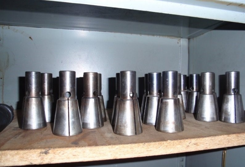

Origo klieštiny do rýchlobežnej hlavy z FN32 by mali vyzerať asi takto
nevie niekto o zdroji ?

romanf píše: ↑1. 9. 2020, 6:58 Origo klieštiny do tej hlavy by mali vyzerať asi takto
https://stroje.bazos.cz/inzerat/1246003 ... iso-30.php

v tom vřeteni na fotce výše je planetová převodovka do rychla
dodávalo se to jako příslušenství ke svislé hlavě frézky F...(??)
jen se vyměnilo vřeteno

myslel som do rýchlobežnej hlavy z FN32, na prvej strane tohto vlákna sa rozoberajú možnosti , buďto originálne klieštiny alebo dorobiť drážky na unášače a používať štandardné nástroje s SK30

Odkaz na originální kleštiny ti poslal Milan.
Nevidím důvod cokoliv upravovat.

Pred nedavnom som si kupil od jedneho pana z čiech 24 priamich klieštin ISO30. Nemam ich komplet, zhanal som to u nas cez bazoš a nejaka dobra duša mi poslala toto :https://www.aliexpress.com/item/4000090 ... hweb201603_
Plánujem si dokúpiť čo mi najviac chýba tj. 7, 10, 16 a 20. Inak stará sada je od 1-16. Tu ponukaju až do 20. Ktovi čo za kvalita

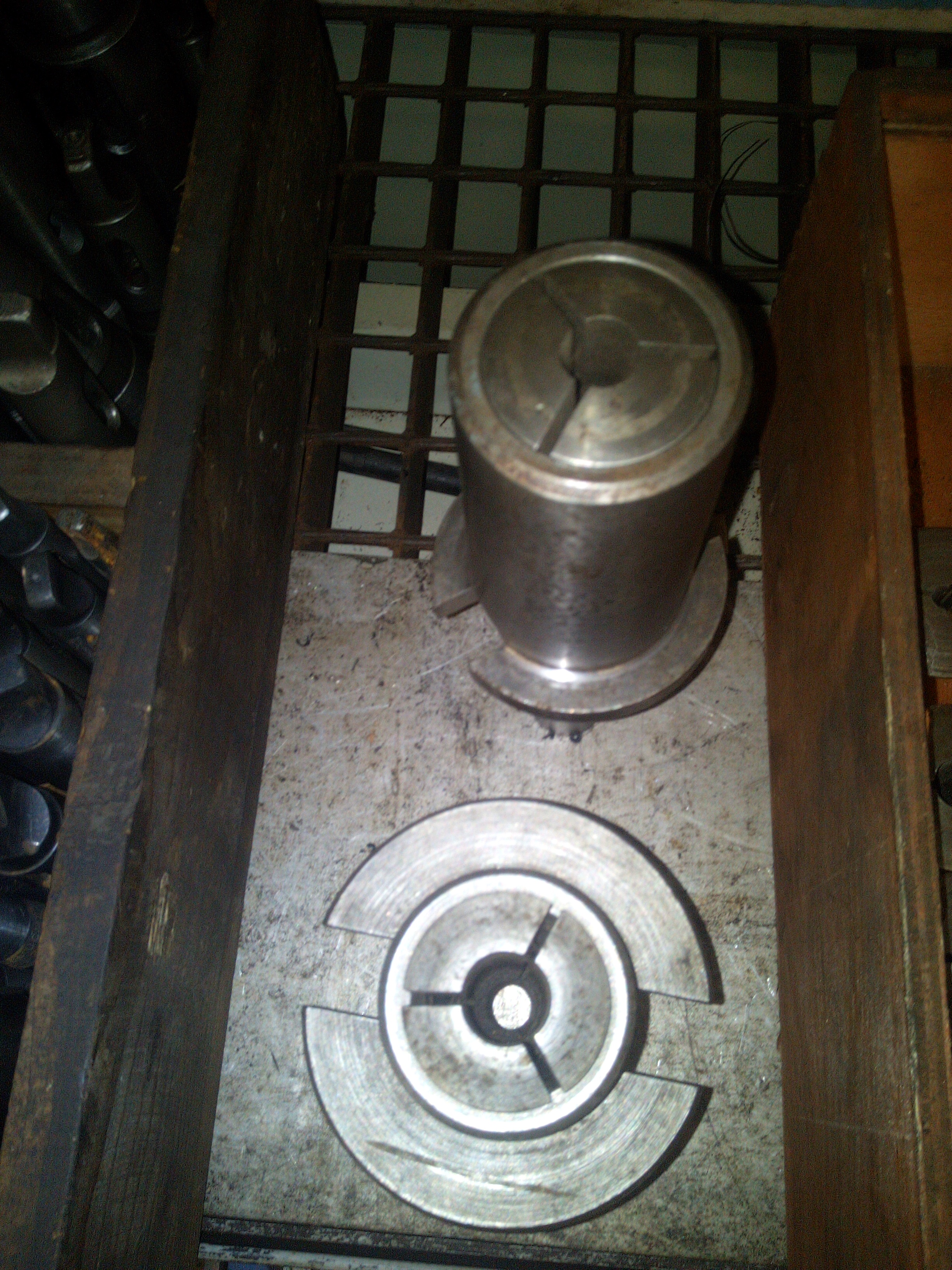

Ono se těhle kleštin dělala spousta typů. Bývalo to i přes redukci. Ve vřeteni trn a v něm kleština - je v ní vtahovací závit, ten trn drží jen přes kleštinu. Nedávno se mi povedlo sehnat i přímé morse 2 a morse 3 kleštiny.
To ISO vypadá takhle :

jednoznacne koupit klestiny hlavicka docela drnci jeste k tem klestinam delali redukci na iso40.
