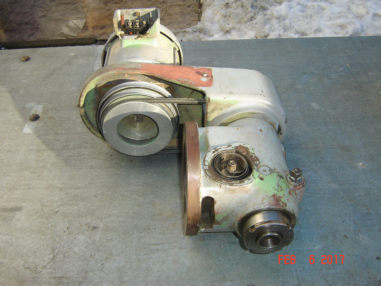

Ahoj, chci se zeptat, jestli někdo nemáte přímou zkušenost s rychloběžnou hlavou k frézce FN32, myslím s tou co má náhon od vřeteníku, tedy že nemá svůj vlastní motor, takové dávali myslím k fngj. Kdyby se někdo takový o hlavě rozepsal bylo by fajn, jako tuhost, jakou šponu bere, hlučnost, apod. Díky za případné info.

Mam zatim neprimou zkusenost, protoze mi lezi v dilne na stole. Tedy k FN25. Otacky na vystupu jsou x5. Predpokladam ze nepouzita, kdyz ji pokusne roztacim bezi paradne. Sponku to musi vzit slusnou je to celkove hodne masivni. Hlava na treba FN22 vypada ve srovnani, jako hracka. Nevyhoda: nesehnatelne klestiny, nikde jsem je nevidel dokonce ani za draho. Kamarad mi tam pizla vlozky na bezne klestiny.

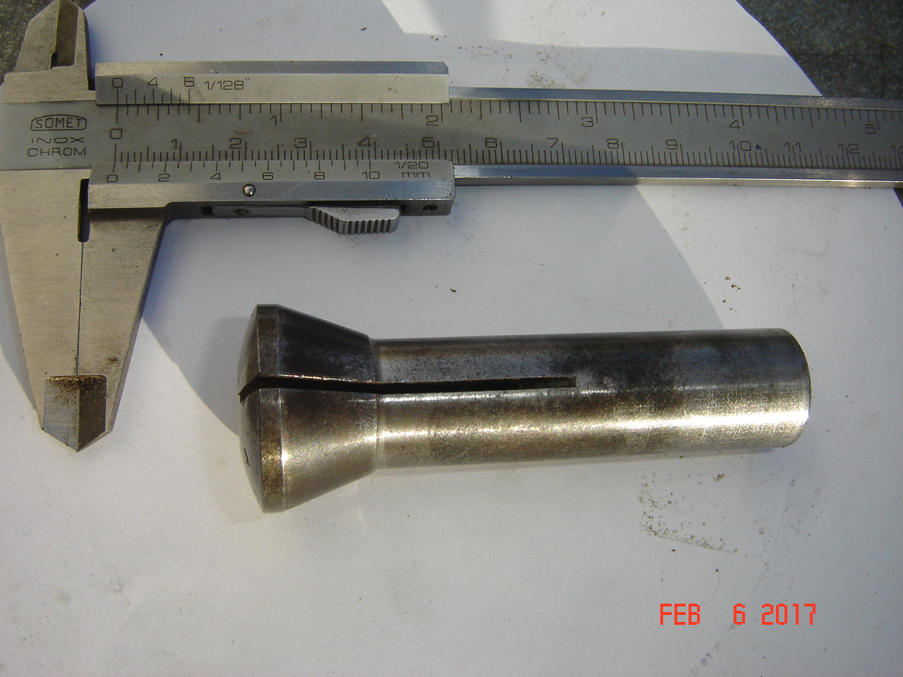

Jinak jestli jsou tam kleštiny stejné jako jsou do FN 22, tak ty jsou skutečně špatně k sehnání, zkusil bych napsat do depragu, třeba by tam něco měli.

Sel jsem presne touto cesto. Pocitej s nutnosti pidlani na soustruhu a nasledne brouseni, jinak to proste bude hazet. Uz mam tuhle cestu za sebou
Kdyz jsem konecne a draze poresil ERkove upinani bylo mi nejakym moudrym clovekem na foru receno, ze ta zapraskana dira v rychlobezce je SK3. Staci pouze vyfrezovat drazku pro unaseci trn. Na Slovaci mate jeste dost prodavanych vydejen. Sezen si JAL hlavicku SK3 a mas reseni za par korun. Pokud na ne narazis vezmi mi prosim taky !!! Diky. V CZ je to spatne sehnatelne. Letim na zrasko.

hooj jestli mas rychlobezku s motorem k fn 22 nebo 25 tak ti tam jalka pasovat nebude. Budes must bud upravit trn nebo pinolu.
Jestli budes upravovat trn tak bych si zjistil jaky mas prumer v pinole aby jsi to tam vubec napasoval, a zavit na uchyceni co je v pinole ten bych si take zjistil a potom bych neco vymyslel.
Pocitej ze kuzel bude kaleny a pinola take tak ze obrabeni bude sranda a jestli tam budes jeste delat nejaky zavit tak to bude jeste vetsi sranda.
jestli mas rychlobezku jako ma bart tak tam napasujes 30 kuzel jen tam vyfrezujes 3mm drazku.

Tuhle hlavu s pohonem mam taky a ISO30 tam rozhodne neni. V jinem vlakne uz se mam pocit resilo, ze se vyrabelo vice provedeni, mozna budes mit stesti. Co znamena oznaceni ti snad rekne jen mistr Tumlik, pokud zavita do tveho vlakna

Mám hlavu podobného provedení , dostal jsem k ní jen jednu kleštinu (10 mm), a taky to upínání budu muset nějak vyřešit. Třeba ti pomůže fotka kleštiny., myslím, že je to máme stejné.

To Fidel: dej sem prosim okotovanou fotku nebo i jen nacmarany vykres klestiny. Moje cmaranice byla merena jen podle hlavy a vsechny koty nemusi sedet. Nemam bohuzel ani jeden origos.
