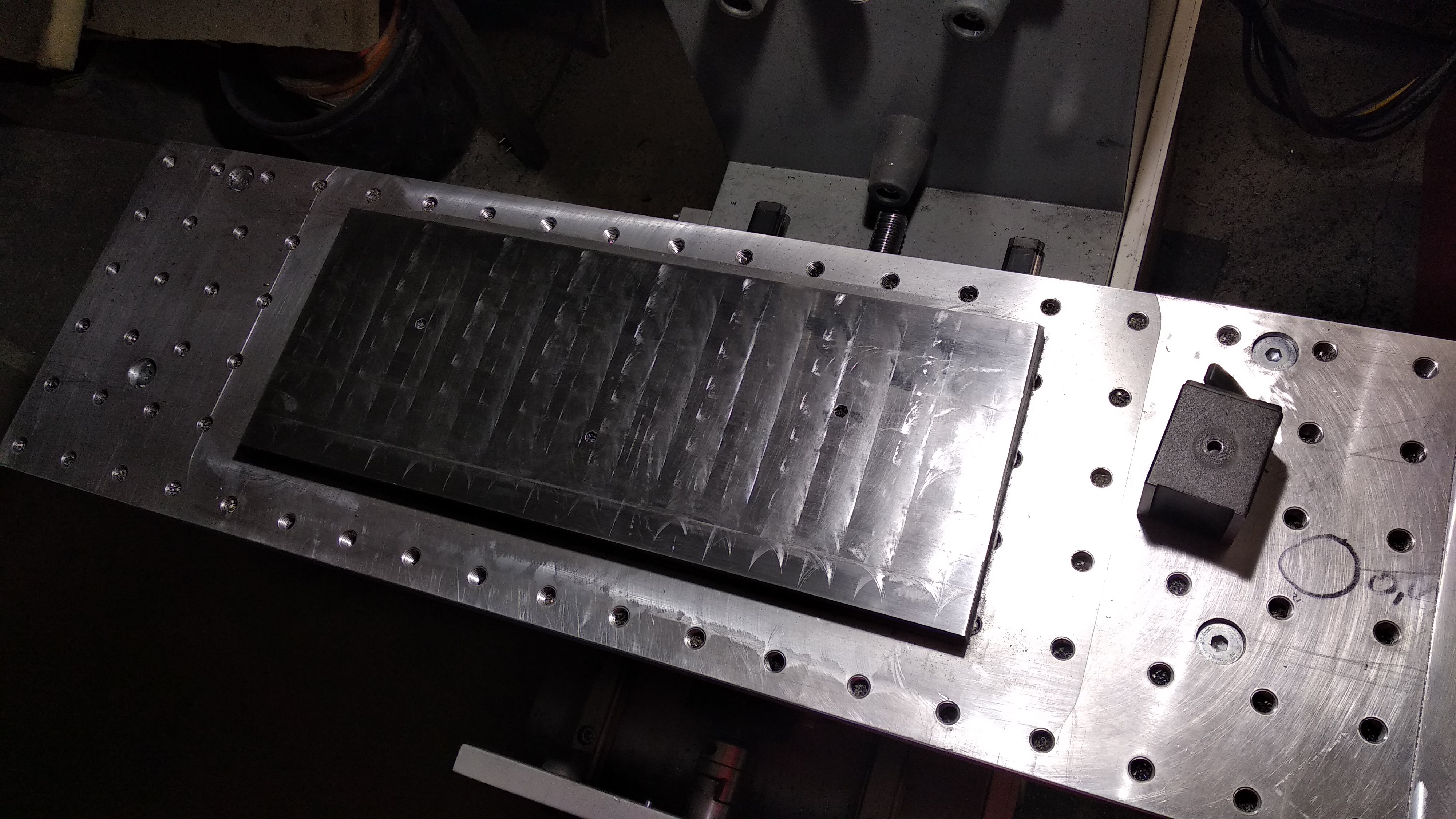

Já řešil podobný problém. Nejdřív jsem si naivně myslel, že kolejnice přece musí být přesné a tak jsem si chtěl na mé monstrum udělat takovou pomocnou konstrukci na kterou nainstaluji dočasnou frézku a to mi podle "přesných" kolejnic obrousí rovinu na kterou pak kolejnice přijde. Totální blbost. Asi by to šlo realizovat na nějaké malé mašině, ale na mém betonovém monstru těžko.
Jelikož jsem měl již hranoly (50x50mm) pro budoucí usazení kolejnic napevno zality v betonu, nebyla jiná možnost než začít brousit. Měl jsem jedno pravítko 1500/II a příměrnou desku 610x430/AA. Jo, ještě digitální vodováhu s přesností 0,1st. Brousil jsem a brousil, ale bylo to stále křivé. Jedna strana šla do kopce, druhá z kopce, navíc o 3mm celá byla výš, prostě masakr.
Měl jsem dvě možnosti. Rozbít 4t betonu nebo vymyslet nějakou konstrukcí nad tu gantry co už mám. Tam byl další problém. I kdyby mi někdo obrobil třeba L profil 2m dlouhý (200x200/20mm), tak stejně se mi při šroubování na mou"zíďku" prohne. Vyhozené peníze a ztráta času. Totéž platí o nějaké té broušené oceli. Navíc stejně mají jen 1m dlouhé a já potřeboval 2x tolik.
Druhá možnost byla vylití nějakým tím plastem. Zase jsem to udělal blbě, ale nechtěl jsem už do toho investovat. Prostě jsem v to nevěřil. Kdybych to udělal jak jsem chtěl, mám to i v rovině. Stačilo udělat kanál mezi gantry a rám/formu do které se nalije tak 2cm plastu. Třeba SmoothyCast 327, který má viskozitu skoro jako voda a krásně se rozlije. To jsem ovšem neudělal, protože bych potřeboval 10x více plastu a nevěřil jsem tomu. Nakonec jsem každou stranu udělal samostatně a navíc z jiného plastu. Když to zaschlo tak jsem vzal pravítko a nestačil se divit. Bylo to v rovině !!! Takže funguje. Stačilo udělat kanál a nalít najednou !!! No ale co už. Má to ale jeden háček. Měl jsem již udělány díry na šrouby pro kolejnice a tak jsem to při zalévání udělal tak, že jsem našrouboval šrouby do děr, aby se nezalily. Při tuhnutí směsi se projevily fyzikální zákony a hladina se zakřivila. Bavíme se asi o 0,5mm a celkem pravidelně, ale je to tam. Takže zalívat bez děr a větší plochu. Já udělal jen proužek široký jako ten hranol, tedy 50mm. Kdybych to udělal 100mm a bez děr, nemusel bych nic brousit. SmoothyCast 327 se rozlila přesně, ale 385 už tak dobře ne. Je ale tvrdší, takže kdybych to ještě jednou takto dělal, použiji tu 385ku.
Ponaučení je jasné. Bez referenční roviny neuděláš nic. Myslet si, že to srovnáš bez pořádného granitového pravítka v přesností 00 nebo bez strojní vodováhy s rozlišením 0,02mm/1m, je naprostá naivita. U malých staveb je to jednoduché, ale u něčeho většího je to zřejmě nemožné.
Kdybych stavěl totéž, tak nejdříve udělám skelet z profilů, které můžu seřizovat stavěcími šrouby a tu budu tak dlouho seřizovat, až to seřídím. Hranoly pod lineáry bych si nechal někde obrousit, protože pak už s tím moc nenadělám.
Nejdříve je třeba ustavit základní rovinu, tedy nějakou příměrnou desku kterou dostanu do váhy a od ní pak můžu měřit všechny směry. Podle ni tedy usadím ty hranoly a pak to zaliji a budu se modlit, aby se to nepohnulo díky zrání. No ale o tom nejsem vůbec přesvědčený.
Když bych mohl dělat vše opačně, tedy skládat to na příměrné desce, tak tam by to snad šlo zalít naopak. Těžko říct.

Mrosconi
Příspěvky: 2102
7. 12. 2019, 11:15
Ciao "MIV",
referenční hrany pro Y a Z nepotřebuješ, ale jsou samozřejmě lepší. Na X, kde ti bude viset celé Z-ko je ale hrana podle mně nezbytná. Jedině že bys měl vedení velikostí 45 a výš a váhu tak 150kg. V mém případě si myslím, že ji musím mít.
Bez čeho ale stavěn určitě nejde je referenční "rovina". Tedy já ji tak nazývám. Prostě nejdřív si ustavit základ podle čeho můžu vše změřit.
Nečetl jsem celé vlákno, tak nevím jak si to myslel s podléváním, ale to o čem jsem mluvil já asi není to co jsi myslel Ty. Já ten plast použil jako základ, který jsem pak opracoval. Podle vodováhy.
Po vylití 5mm vrstvy SmoothyCastu327 (viskozita skoro jako voda se šťávou) se mi rovina "N E S R O V N A L A ! ! !". Je třeba udělat žláb 60-80mm široký a vrstva aby byla alespoň 10-12mm. Pak se to rozlije a uprostřed to bude vodorovné. Ke okrajům se to bude lepit na formu. A nezapomeň, že to musíš udělat vyšší než samotnou konstrukci (ganrty), protože pak to budeš muset tak či onak vyhradit. K tomu určitě použiješ rovné pravítko a budeš hladit hranou. Takto se krásně brousí. Pokud by se to nepovedlo, tak pak jedině mostové nebo granitové pravítko, nalepit na celou plochu smírkové plátno a tahat tam a zpět. Pravítko ale musí být delší než samotná opracovávaná plocha. Jinak nedosáhneš roviny.
Takto jsem teď zbrousil 0,27mm kopec na celé délce stolu, co mi opracovali v jedné firmě na MCV 1016ce.
Takto jsem to asi za 2h zbrousil:
VID_20191128_174338.mp4
(11.39 MiB) Staženo 292 x
No jak již někdo napsal, nemohl jsem to nechat někde obrobit. Po zkušenostech však vím, že to ani tak moc nedá a bez broušení a měření se neobejdeš. Jen mít podle čeho měřit.
Mít hoooodně peněz, tak koupím mostové pravítka, položil bych je na dno formy, které tvoří příměrná deska a pak to vše zalil. Jenže to je trochu drahý špás.
Apropo toho obrábění. Nikdy se tu neřešily ceny. Máte někdo představu o ceně obrobení kusu mašiny třeba jen 1000x1000x300mm aby výsledná rovina byla v tolerancí 0,01mm? Doma, po sundání z mašiny a ne na stole.
