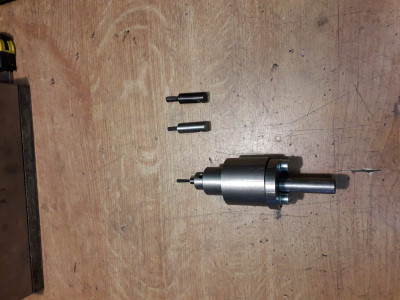

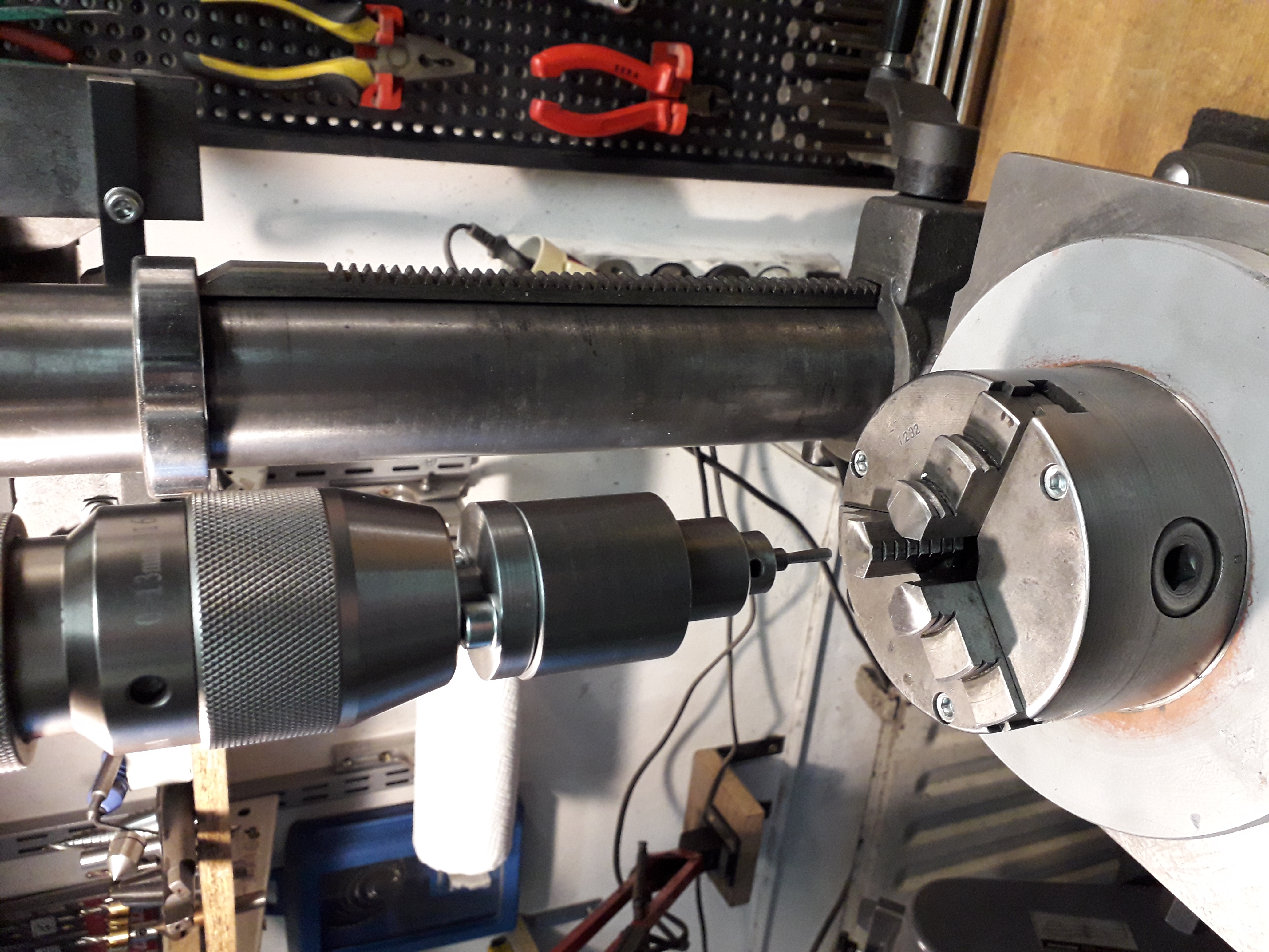

8. 12. 2019, 2:15
Jj. Zkoušel jsem to i na vrtačce a taky to
jde.

Jak to vlastně funguje? Je správná moje představa, že to má úhlovou odchylku od osy vřetena, tedy i u toho upnutí v koníku?

mě by taky zajímalo jak to funguje ,vypadá jako vyosený.
Nemá na to někdo výkres nebo nějakou malůvku ?

Napíš do youtube "rotary broaching", je to tam vysvetlené. Stefan Gotteswinter má aj nejaké videá z výroby
Tos C45-2000
Příspěvky: 23281
8. 12. 2019, 8:32
je to vyosene jen konecek s britem je v ose
tudiz maka jen jedna strana v dany okamzik
odvaluje se to samo
mensi plocha = mensi rezne/lisovaci sily
