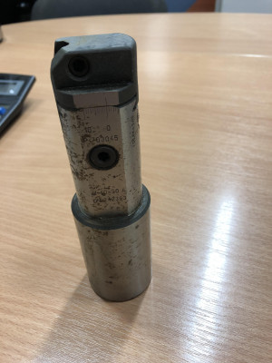

Zdar pánové. Mám na vás rychlý a možná blbý dotaz. Existuje redukce pro upnutí válcové stopky o průměru 50mm do ISO40 či MK4? Pořídil jsem mimojiné dvě vyvrtávací hlavy a na fotce jsem si nevšiml, že nejsou MK. Popravdě ani nemám tušení, do čeho se upínají (weldon, kleštiny...) :?:

průměr 50 do ISO40 podle mě nedáš.. jedině ubrat tu tyč
největší weldon pro 40ku je 32ka
ty tyče se chytají do takového systémového uchycení, kdy můžeš na sebe skládat a prodlužovat jednotlivé díly, každej výrobce to má trošku jinak .. ale obávám se že 50mm je prostě moc na nějaké běžně dostupné upnutí

Tady ty hlavy s 50mm stopkou se dávaly do revolverový ho soustruhu, pár jich tu taky mám. Musíš si na ně udělat držák, do ničeho vyráběnýho je neupneš.
Případně si je můžeš stočit na iso40. Na MK4 jsou ty stopky krátký

Mají ze spoda nějaký závit?

případně ISO40kovej 25kovej weldon má průměr 65mm tak předělat ten, ale už by nebylo moc "masa" na zajišťovací šroubky..

Sined píše: 9. 12. 2019, 3:21 Mají ze spoda nějaký závit?
Ne nemají, jen důlek, na druhé straně už ale není, takže leda do sklíčidla.
Poště tu stopku stáhnout na největší vyráběný průměr weldonu a hotovo, žádná věda, kromě toho, že je to zakalený😀

Díky za rady, myslel jsem si, že redukce nebude - už kvůli objemovému nepoměru. Stočím to na na Weldon pr 32. Na SU50 naordinuji silnější šponu a budu pod prokalenou vrstvou jedna dvě :)
