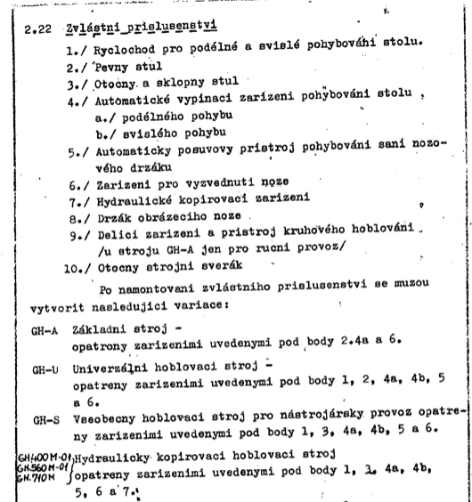

toska som studoval strigony tak najelspsie vychadza obzerat sa po GH450 je to ( asi ) ich najnovsi model ma naklapci stol.
Vie niekto porovnat este zmeny ? Pripadne vie nieco o tychto obrazackach viac ?
Dakujem
Zaujmaju ma len mensie
C.R.E.A.M
Jimmy
Příspěvky: 523
Bydliště: Pardubice
9. 12. 2019, 11:06
U Strigon GH400 byla naklápěcí kostka zvláštním příslušenstvím. Dělalo se víc verzí té obrážečky. Ty verze se rozlišovaly podle indexu za označením.
GH450 je novější, ale nejsem si jist, jestli má ještě spojku, která je rozhodně alespoň za mě nepostradatelná. Někde se to tu tuším řešilo. Že má tu stejnou páku pro zapínání beranu, ale že je na ní možná jen vypínač a pak, že má jen tipovací tlačítko. Schválně pohledej.

Spojku a sklop kostku, rozhodně. Čím větší, tím lepší. Někde jsem zahlídl pěknou 560, promrskni bazoš.

Ešte pod pojmom spojka si mám predstaviť čo ? Klasika ktorá chráni stroj pred poškodeným alebo má inú úlohu ?
C.R.E.A.M
titel
Příspěvky: 348
10. 12. 2019, 9:23
Barana spúšťaš cez spojku. Niektoré jednoduchšie ju nemajú a musíš pri nastavovaní pootáčať remenicu rukou. Všetko je o prioritách. Moja je kompaktnosť stroja, keďže je to u mňa najmenej využívaný stroj a miesta mám málo.
DwPetr
Příspěvky: 5247
10. 12. 2019, 9:26
novic píše: 10. 12. 2019, 9:16 Ešte pod pojmom spojka si mám predstaviť čo ? Klasika ktorá chráni stroj pred poškodeným alebo má inú úlohu ?
Můžeš si pomale najíždět a zastavovat.
