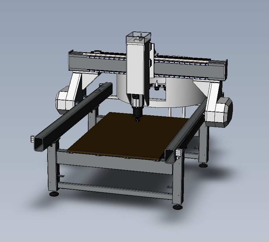

13. 12. 2019, 10:34
tento tyden jsem mel trochu jine starosti, takze ve zkratce :-D progerss samozrejme je..., dost jsem si toho ujasnil
dovolal, ale cenu mi nerekli, nybrz poslali :-D, je to bez par drobnych 1.5M coz jsem samozrejme necekal :shock: :shock: :shock: (pozor je to bez 4 osy)
Konecny "nestiha" a od nej zatim nabidku nemam... pockam na "dalsi" sok a pak se uvidi :D v uvahu pripada neco "jeteho" na upraveni nebo uz zacinam vazne uvazovat i nad vyrobou vlastniho (chtel jsem se toho vyvarovat) ale s mym rozpoctem mi asi nic jineho nezbyde
kazdopadne prikladam jeden z obrazku jak vypada ta masina od comagravu s vysokym Z (taky me to napadlo, posunout stul niz aby se toho tam na vysku vic veslo, tuhost kontrukce neutrpi)

13. 12. 2019, 4:50
tak naštěstí ho netrefilo :D, 400cm už je pořádná osa :)
dík za info...za jeden a půl mega už snad byl ten tříosej Proform...:)
