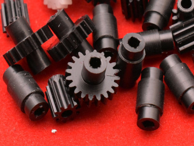

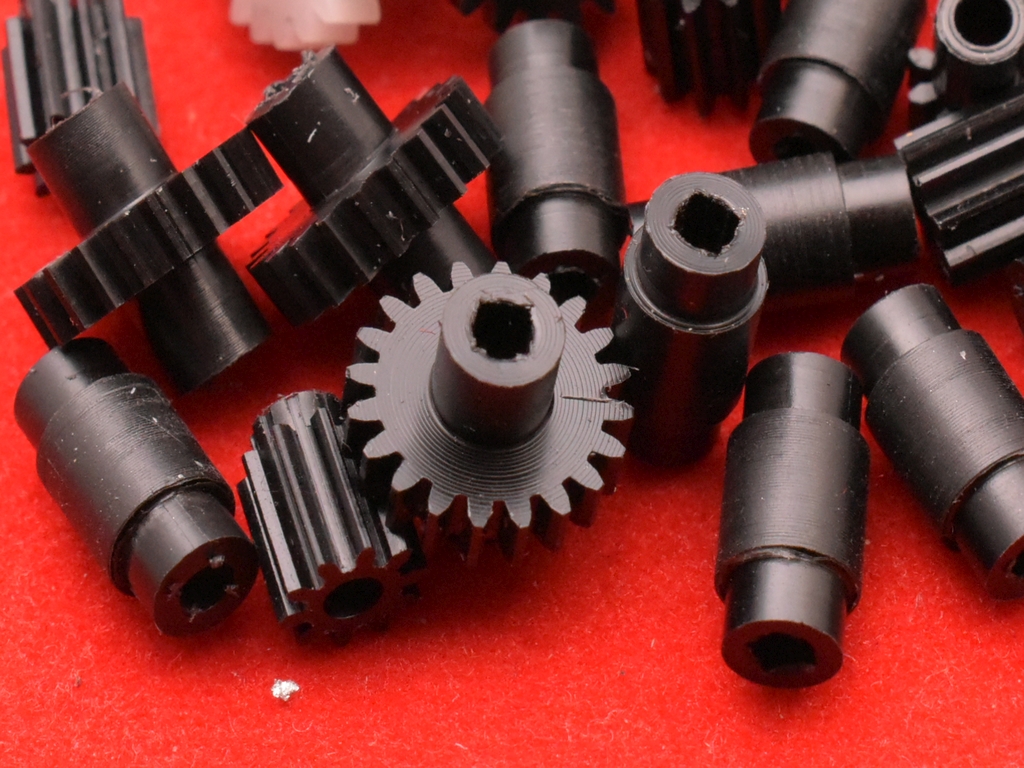

Něco podobnýho jsem dělal jen kapku menší volume - 4HR 2x2. :lol:
cca 4 hodiny jen výroba trnu.... pokusy udělat to teplem vyšly zcela mimo.
Popravdě nechápu myšlenkový pochody konstruktéra, stačilo přeci udělat ten plošnej spoj malinko větší a rohy do kulata, pak by se to vybrání dalo v pohodě vyfrézovat. :roll:

Hele to je ono.
Konstruktér to lepil v jiném zařízení. Druhý konstruktér, já to potřebuje chytit rovně a levně :D
tzn. ideálně z 1 kusu, problém DPS je že u krajů už jsou spoje a součástky tak je tam tak 0,5mm na upravu smirkem, příp. nějaké lepidlo.
Vidím to na horký drátek ohřátý zapalovačem. Ještě lépe odlamovací nůž.
